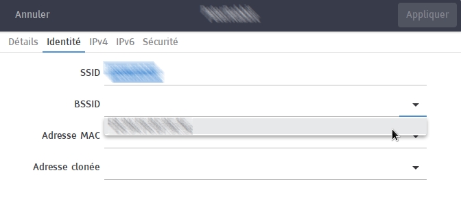

Je suis chez ma mère pour lui installer le iMac, il détecte bien le wifi, mais une fois le mot de passe rentré, il pédale dans la semoule et je fini par avoir le message suivant : échec de connexion - l'activation de la connexion réseau à échoué.
Le routeur est une freebox révolution, quand je vais regarder dans les menus système, je vois que l'ordi est connecté, mais ça s'arrête là, pourtant le wifi fonctionne correctement quand je partage la connexion de mon téléphone, et il fonctionnait parfaitement chez moi lorsque je faisais les test et la configuration du système (j'ai aussi une freebox).
J'ai tenté de dupliquer les même réglages que sur ma box, sans succès...
Une idée de l'origine du problème ?

Intéressant, mais contrairement à Lonesometeacher, la connexion wifi via le téléphone marchait parfaitement, je vais regarder les deux liens et la vidéo de plus près.

Je tenterai ça, mais Zorin détecte bien le wifi, à priori il s'y connecte (dans la liste des périphériques connecté de la freebox, on voit bien apparaitre "Barbamama" (le nom réseau du Mac), mais ça ne va pas plus loin, comme si j'avais un problème de passerelle vers le réseau local et Internet, c'est assez étrange.

Badiuth a écrit : ven. 10 sept. 2021 11:32comme si j'avais un problème de passerelle vers le réseau local et Internet, c'est assez étrange.
Au risque de me répéter, je ne pense pas que le problème vienne de Zorin lui même mais bien d''une information cruciale que je t'ai donné plus haut et d'une recherche effectuée sur la mise en réseau d'un pc avec une box quelle qu'elle soit....donc mettre les mains dans le cambouis de la box Free chez ta maman.
:arrow:  viewtopic.php?p=5804#p5666
As tu fais ces manipulation basique de base dans cette box là pour qu'elle attribue une IP à ton IMac chez celle ci et donc son accès réseau depuis n'importe quel machine capable de se connecter à cette box là (en wifi puisque c'est ta première requête sur ce sujet), le câble Ethernet lui ne nécessitant pas de mot de passe et touti (au pire on peut interdire pour cette liaison certaines plages d'IP de machines....

Badiuth a écrit : ven. 10 sept. 2021 11:32Je tenterai ça, mais Zorin détecte bien le wifi, à priori il s'y connecte (dans la liste des périphériques connecté de la freebox, on voit bien apparaitre "Barbamama" (le nom réseau du Mac), mais ça ne va pas plus loin, comme si j'avais un problème de passerelle vers le réseau local et Internet, c'est assez étrange.
Oui, j'avais bien compris, @Badiuth, je pariais juste sur un dysfonctionnement logiciel et la possibilité de le contourner.
Les blaireaux, ça creuse... Voici ma dernière proposition, essaie-la en complément des précédentes, il paraît qu'elle fonctionne.
Dans les paramètres, clique sur "Wi-fi", puis sur les paramètres du réseau :
Dans l'onglet "Identité> BSSID", choisis la valeur proposée dans la liste déroulante :
Vous n’avez pas les permissions nécessaires pour voir les fichiers joints à ce message.
