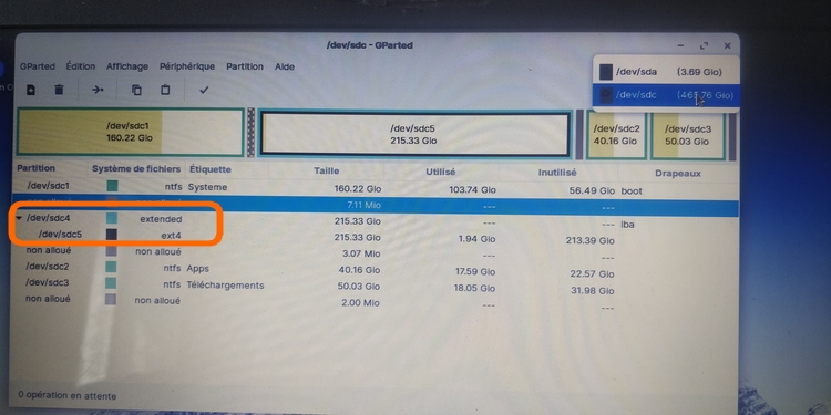

Il y a une autre chose que je ne comprends pas, c'est cette partition étendue "sdc4" : erreur de type ? logiciel utilisé ? processus effectué sous Windows ?
Quoi qu'il en soit, ton échec vient peut-être — sans doute ? — du fait que la partition "sdc5" sur laquelle tu as essayé d'installer Zorin est incluse dans cette partition :
Avant de faire d'autres essais, je te conseillerais bien de supprimer ces deux partitions en utilisant, non pas GParted live, mais le GParted de Zorin et, tant qu'à faire, d'essayer de récupérer les deux espaces non alloués avant et après pour en faire une partition "sdc4" primaire formatée en ext4.
C'est possible à partir de la live session de Zorin :
Après quoi, en mode "Autre chose", tu installes Zorin dans cette partition ext4 avec "/" comme point de montage, tu laisses le programme de démarrage dans "sdc" (le disque) comme on te le propose et tu lances le processus d'installation.

Aomei Partition Assistant (la dernière version pro téléchargée sur Gratilog) n'avait pas fonctionné pour réduire la partition système et j'ai eu une erreur lors du redémarrage
Donc j'ai utilisé Macrorit pour réduire cette partition C: et obtenir un espace non alloué. Ensuite j'ai utilisé Aomei Partition pour la formater en Ext4
Actuellement avec Aomei partition je vois ça :
Et avec avec Macrorit Partition Expert tout comme avec Gparted je vois cette petite partition de 7,114 MB

Entre ces deux logiciels de gestion de partition sous Windows 7 on ne voit pas les mêmes choses, ce qui est incompréhensible
Je tentais de me renseigner pour savoir à quoi pouvaient correspondre ces 7.114 MB et n'ai que moyennement envie de supprimer ça sans savoir à quoi ça correspond
Ayant plus de sisponibilité aujourd'hui je reviens sur ça plus en détails

Pas pour moi qui ne fais confiance qu'à un seul logiciel qui fera le job dans son entier (extension de partition, renommage etc...) et pas n'en faire qu'une partie comme dans ton cas....mais pas forcément correctement.
Tes 7 mégabits et des poussières sur ton disque n°1, on le retrouve souvent (cet espace avec plus ou moins de MB occupés pour rien) depuis des années sous un OS Windows.
Exemple mon W10 pro (installé sur SSD et vu par GParted) c'est un espace de 1mo et poussières chez moi qu'il occupe va savoir pourquoi...car c'est ainsi depuis des lustres avec "Crosoft"

Je ne voudrais pas passer pour le relou de service, @Patrick35, mais je me permets d'insister : tu aurais dû faire tout ça à partir de la live session de Zorin, en utilisant GParted. Il n'est pas beaucoup plus compliqué, il est gratuit et il a sauvé bien des windowsiens !
Et essaie de récupérer ces 7 Mo...

Sur un ssd de 500G je ne vais pas me battre pour quelques Mo qui trainent...
Je suis à 2 clicks de lancer
- Zorin à installer sur sdc 5 formaté en Ext4 (sdc 1, 2 et 3 sont les partitions windows et sdc4 non visible par l'installateur de zorin)
- Modification de la partition sdc5 pour une journalisation avec le systeme de fichier journalise ext4 et point de montage en /
On peut installer le Grub sur la partition Ext où on installe Zorin ?

il y a le choix entre : sdc (le ssd), sdc1 (W7), sdc5 (zorin os 16.1), sdc2 et sdc3
- Messages : 2732
- Nb de « J’aime » donnés: 313
- Nb de « J’aime » reçus: 1347
- A remercié : 458 fois
- A été remercié(e) : 863 fois
Choix disque à l'installation
Il me semble que j'ai déjà répondu à ces questions :
- Pour moi, la partition étendue n'est pas une bonne chose, c'est un concept Windows. A supprimer avec GParted pour en créer une nouvelle qui récupère les espaces non alloués.
- GRUB sur le disque "sdc" sans chercher à savoir ce qu'on te propose d'autre.

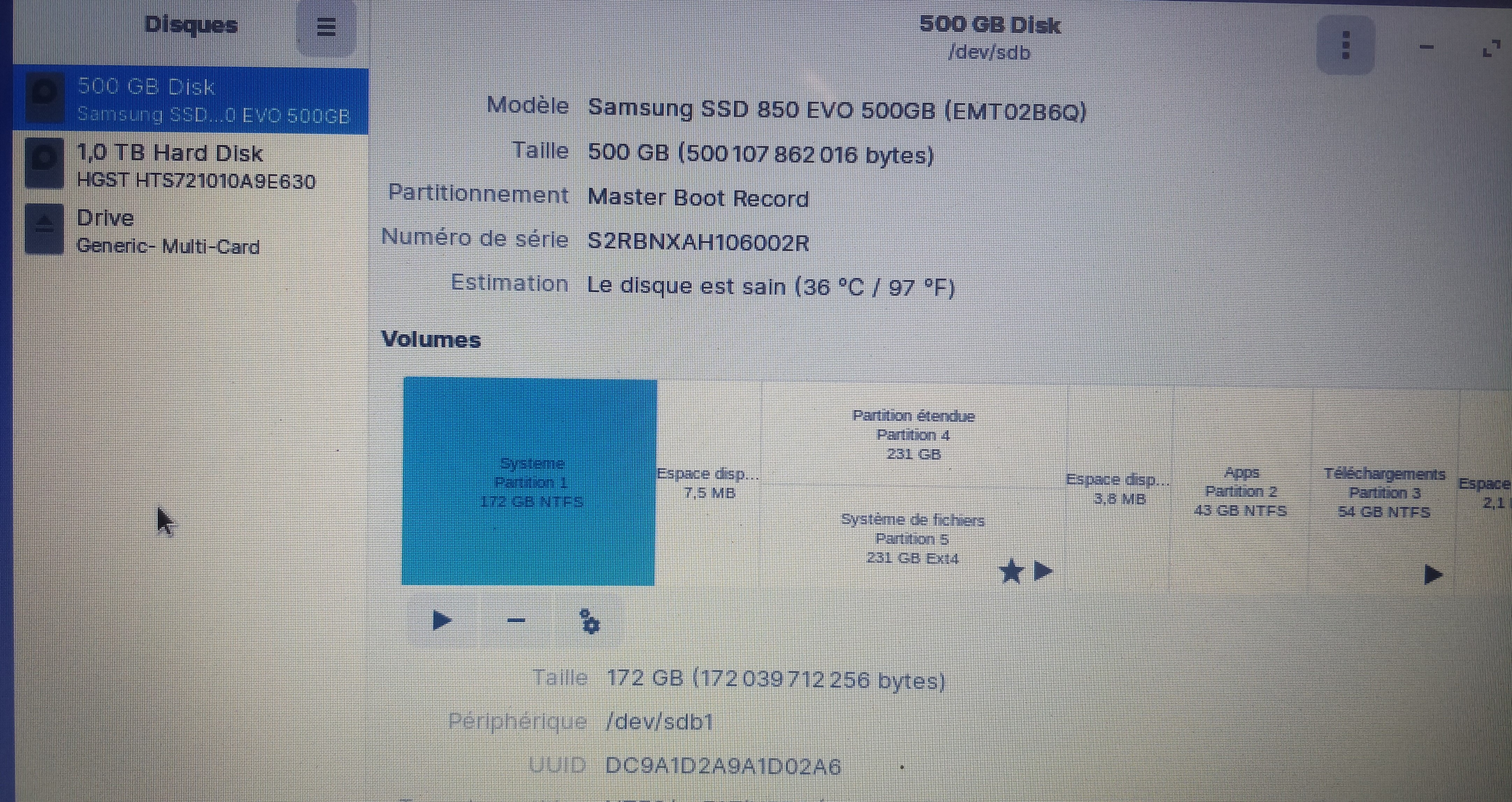

Alors, changement de méthode, je suis passé au DVD et après 3 DVD qui se sont révélés en échec de gravure j'ai pris un DVD-R neuf que sur lequel j'ai place l'ISO de Zorin
Et l'installation a fonctionné !
Le wifi fonctionne et mon imprimante est reconnue sur le réseau ainsi que par l'application scanner
Zorin a efectué toutes ses mises à jour et voici ce que j'ai au démarrage :
Les disques vus par gparted :
https://zupimages.net/up/22/38/0qfi.jpg
Les disques vus par l'application disques de zorin :
https://zupimages.net/up/22/38/78ji.jpg
Par contre il y a un problème avec le lanceur Grub
Quand je lance W7 sur le disque de 500Go c'est W10 du second disque qui se lance
Quand je lance W10 du secon disques ça indique que l'entrée n'est pas trouvée et il est demandé de faire ctrl+alt+sup pour redémarrer
J'ai installé grup customiser et voici ce qui est idiqué :
https://zupimages.net/up/22/38/v9nf.jpg
et les entrées de W7 et W10 :
https://zupimages.net/up/22/38/4xq0.jpg
https://zupimages.net/up/22/38/i8f7.jpg
Je veux bien des suggestion pour corriger ce dernier point
Et merci en tout cas jlb pour toute l'aide qui m'a été apportée jusqu'ici

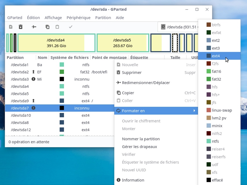

Lance GParted — j'insiste, laisse tomber les logiciels Windows ! — et clique droit sur chacune des partitions Windows. Choisis la rubrique "Information" et copie les UUID de chacune. A toi de ne pas te mélanger les pinceaux entre les deux Windows !
