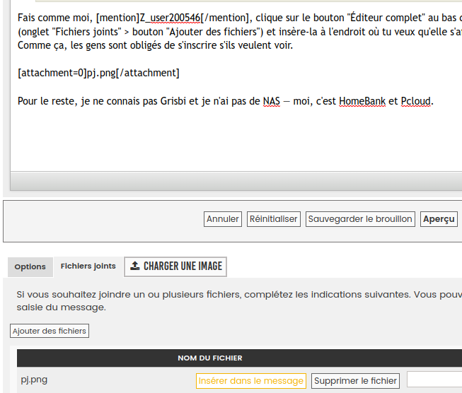

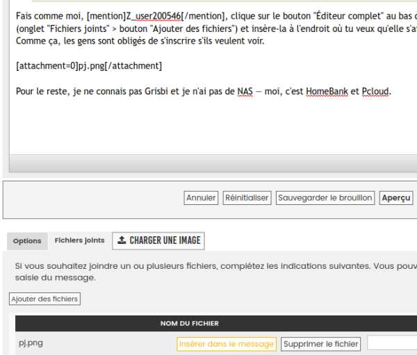

Fais comme moi, @Z_user200546, clique sur le bouton "Éditeur complet" au bas de la zone d'édition, charge ton image (onglet "Fichiers joints" > bouton "Ajouter des fichiers") et insère-la à l'endroit où tu veux qu'elle s'affiche dans ton message.Z_user200546 a écrit : ↑mar. 15 nov. 2022 19:11 Pourquoi je galère à intégrer une image à mon message ??!
Comme ça, les gens sont obligés de s'inscrire s'ils veulent voir.

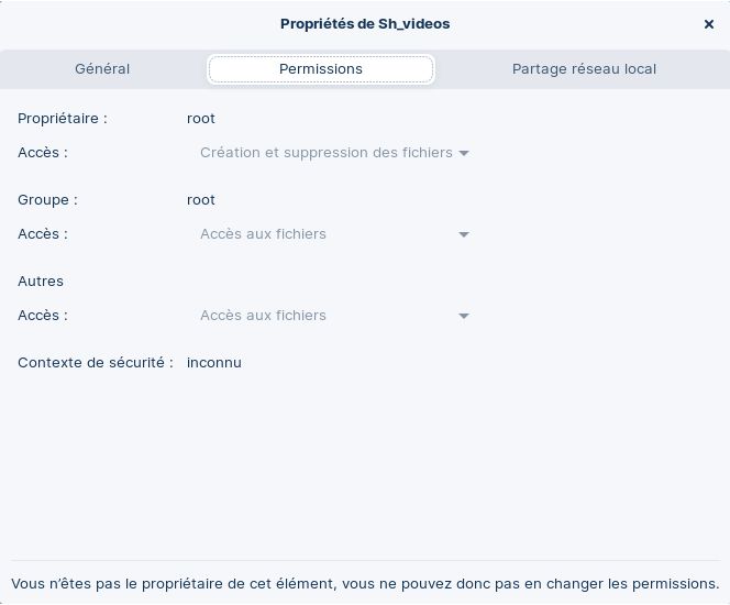

Bonjour et merci pour ces retours, et moi qui pensait que Linux était devenu plus simple en 2022 !!
Comment fonctionne les droits d'attributions sur des fichiers enregistrés avec l'ID user local vs user du NAS ? c'est peut être la raison pour laquelle je crois que les fichiers ont disparus lors de l’enregistrement, en fait ils ne sont seulement plus visible par le user local (j'ai un retour 1000 avec la commande id -u)?
Autre question, j'ai plusieurs dossiers partagés sur le nas, est ce que je dois créer autant de dossiers /share1, /share2 ... que j'ai de dossiers partagés ou ils vont tous atterrir dans /share/dossier1, /share/dossier2 .... ?

J'ai aperçu ça sur la page en question : uid=1000 indique l'id du user local et règle les conflits de propriété sur les fichiers et dossiers entre le user local et le user du NAS

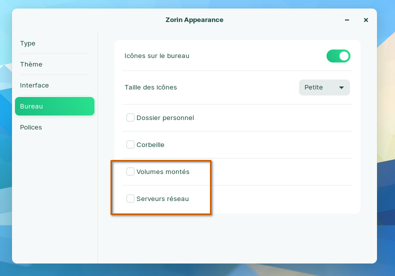

A défaut, je pense que si les icônes s'affichent sur le bureau, c'est que le montage s'est globalement bien passé, les dossiers partagés étant considérés comme des médias amovibles avec la méthode "cifs", vu qu'on les inscrit dans /etc/fstab, contrairement à GIO, qui les met à la volée dans le répertoire /run/user/1000/gvfs en fonction des besoins.
Pour les faire disparaître, regarde dans les paramètres du bureau (Zorin Appearance > Bureau > Cases à décocher) :

Merci pour l'option Zorin Aparence
Oui, mais j'essaye de comprendre toutes les différences pour les adaptées à ma conf avant de déranger tout le monde, mais j'ai une erreur "operation permited for root only" au redémarrage

Car les propriétés de Sh_videos montrent ca :
Et lorsque je souhaite démonter le dossier :
$ umount: /media/Sh_videos > démontage échoué : Opération non permise
Cela fonctionne avec un sudo umount, mais dans le gestionnaire de fichier un clic sur la flèche d’éjection est quand même bien plus pratique !
Sinon les dossiers indiqués dans fstab se montent, mais je peux pas y accéder (operation permitted for root only) et ce peut importe ou je mets le fichier .smbcredentials. (/root ou /usr)
Je comprends pas très bien ou dois je le mettre du coup ?
