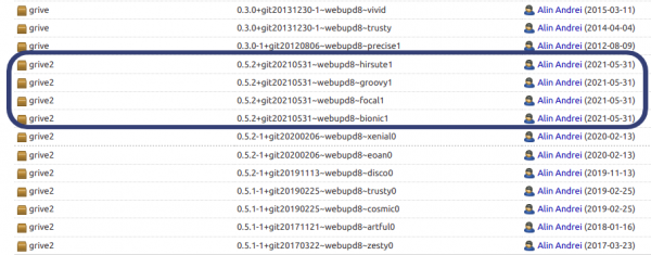

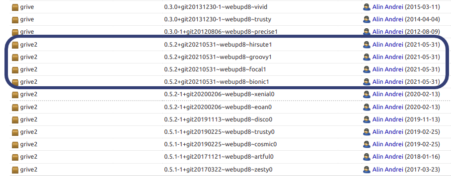

Mamain83 a écrit : jeu. 16 sept. 2021 22:32Peut-être n'ai je pas la bonne version ?  Comment puis-je le savoir ?
Je pense que tu as la bonne version vu que la méthode présentée par la documentation d'Ubuntu est celle que @VertOurs a utilisée ci-dessus. Un détour par la page du ppa nilarimogard/webupd8 confirme que c'est bien la version 2 qui est installée sur les versions récentes d'Ubuntu :
Quant à savoir pourquoi tu n'obtiens pas les mêmes performances que @VertOurs, il pourrait te l'expliquer mieux que moi...
Mais je précise qu'entre-temps, il a abandonné VGrive pour passer à PCloud...  :-/ ​​​​​​​
