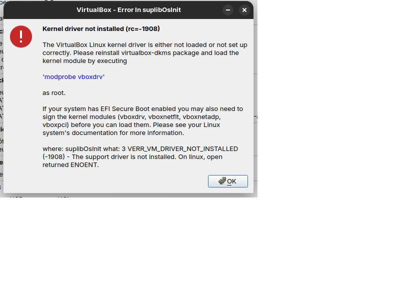

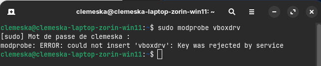

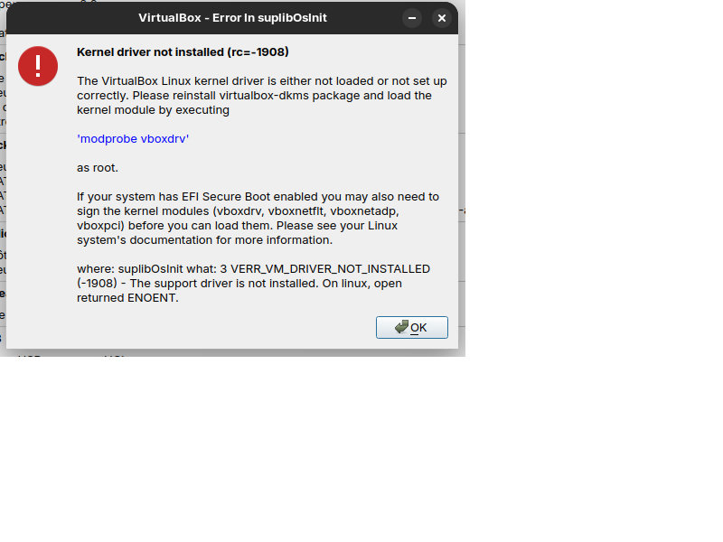

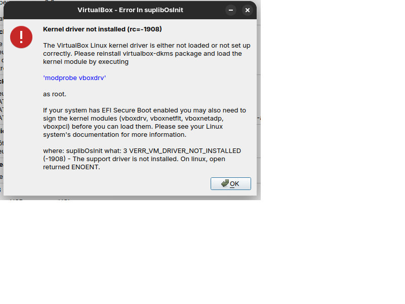

Mon installation d'une config Linux se passait très bien jusqu'à ce que...
Je peux apparemment faire tout mon boulot sous Zorin, mais j'ai absolument besoin d'un logiciel qui ne tourne malheureusement que sous Windows, et dont l'alternative libre ne me convient pas.
J'ai donc installé Virtual Box, configuré la machine virtuelle Win11, je la lance, et là je vous renvoi à la pièce jointe "Message d'erreur Virtual Box".
Je passe donc par le Gestionnaire de Paquets Synaptic, je recherche le paquet virtualbox-dkms et je l'installe. Alors je précise que je suis très débutant sur Linux, est-ce que appliquer ce paquet dans le gestionnaire de paquets n'était pas censé installer Virtual Box ? Dans tous les cas, ce n'est pas ce qu'il se passe et je dois donc quand même passer par l'application Logiciels et je réinstalle Virtual Box. Impossible. Je redémarre, ça marche (???).

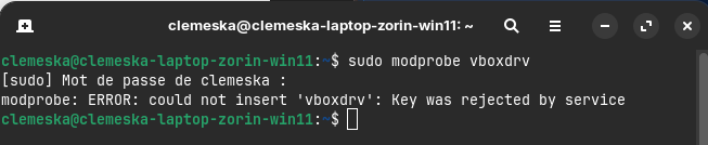

Comme indiqué par le message d'erreur, je passe par le terminal et là je vous renvoie à la pièce jointe "Message d'Erreur Terminal".
Inutile de préciser que, lorsque je retente de lancer la machine virtuelle Win11 via la Virtual Box, ça ne fonctionne pas...
Si quelqu'un peut m'aider à lancer cette machine virtuelle...
D'avance, merci.

Bonjour @Clem,
Tu ne dis rien de ce logiciel Windows.
Mais plutôt que de t'efforcer d'installer VirtualBox, tu devrais consulter ce sujet et particulièrement ce message : l'ami @JW28 qui n'avait comme toi qu'un seul logiciel Windows indispensable semble être très content de WinBoat.
Je pense finalement que WinPodX offre davantage de possibilités, mais il faudrait me motiver pour que je fasse un tuto plus sérieux que ce qu'on trouve rapidement sur le net.
Essaie et reviens nous dire.

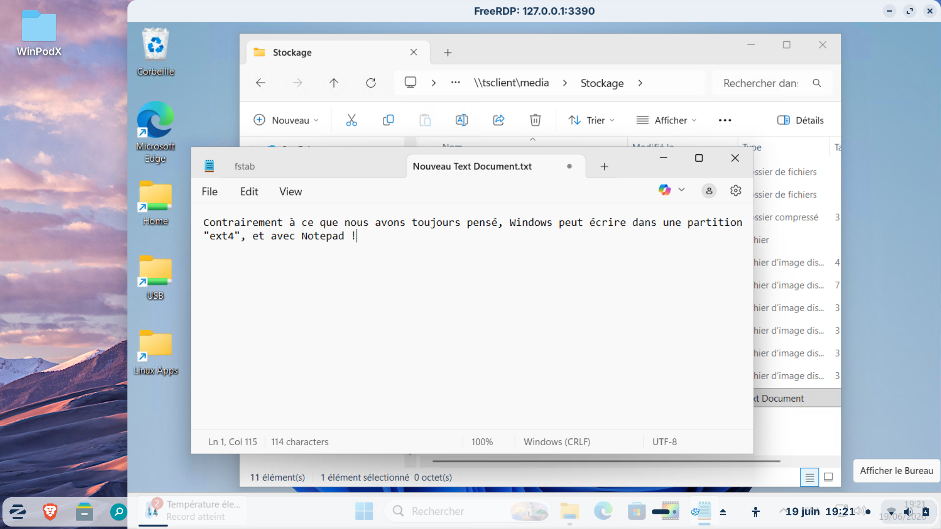

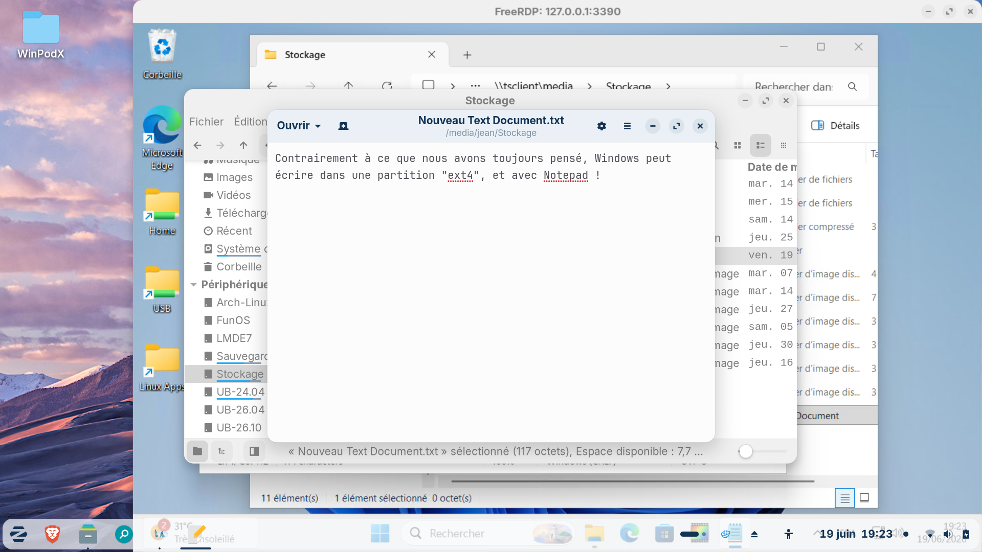

Qui a dit que Windows ne voyait même pas même pas les partitions "ext4" ?
Revoyez vos idées reçues !
  • Depuis Windows — le document a été créé directement sur une autre partition de mon multiboot à partir des logiciels Windows (Explorateur de fichiers et Notepad) :
  • Depuis Zorin, le système hôte, le même document édité avec gnome-text-editor alias "Éditeur de texte" :
🍰 WinPodX peut se lancer avec un raccourci clavier : pour protéger les raccourcis préprogrammés et pour la commodité des doigts, j'ai choisi "Super Alt p".
PS : Cela vaut aussi pour PhotoFiltre, que j'ai installé sur Windows dun double clic comme on fait sur Windows, et qui cherche les images bien au delà du répertoire "/home" de Zorin :

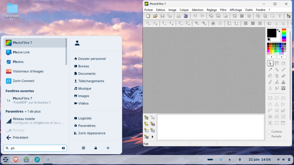

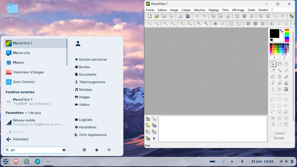

Une devinette, pour patienter ?
Que représente cette copie d'écran ?

Allez j'y vais de mon explication car avec ton aide @jlb  j'ai pu, assez facilement je dois dire, installé WinPodX sur mon PC.
  • Il s'agit du bureau Zorin montrant le menu après avoir cliqué zur le Z.
  • On voit dans la liste des applications du menu l'appli PhotoFiltre7... ET c'est une application Windows  :rolleyes:
  • L'appli PhotoFiltre 7 est ouverte sur la droite...
  • En haut à gauche il y a un dossier WinPodX qu'on peut ouvrir en double cliquant dessus
Voilou. C'est une façon très souple de faire fonctionner Windows 11 sous Zorin 18, et de passer d'une fenêtre WIndows à une fenêtre Zorin par le raccourci clavier Ctrl-alt-tab...
Adieu le double boot !!  ... et on récupère ainsi 100-120 Go sur le disque C:... que l'on reperd aussitôt en agrandissant substantiellement la partition Zorin afin de lui permettre d'inclure le Container Windows 11 + La ou les applications Windows que l'on souhaite utiliser...      Youpie  :D
PS. Heu avant de supprimer le double boot... il faut s'assurer que tout fonctionne comme on le souhaite avec WinPodX quand même... Ce que je suis en train de faire par ailleurs...

🏆 Bravo, @JW28 !
Je confirme et je précise : le lanceur pourrait avoir été créé par PlayOnLinux ou Bottles — c'est comme ça que je continuais à utiliser ce logiciel Windows des années 2000 —, mais j'ai bien installé PhotoFiltre 7 dans le Windows 11 du conteneur WinPodX comme j'aurais pu le faire sur le Windows 11 de mon multiboot.
WinPodX a automatiquement ajouté le lanceur au menu principal de Zorin 18 et (entre autres façons de faire), je peux lancer PhotoFiltre en cliquant sur ledit lanceur.
La fenêtre de droite n'est donc pas une fenêtre Zorin, mais bien la fenêtre Windows dans laquelle PhotoFiltre tourne.
La copie d'écran représente donc le fonctionnement simultané de deux systèmes d'exploitation sur le même écran.
Et, contrairement à ce qu'on pensait, PhotoFlitre peut très bien lire une image contenue sur une partition Linux formatée en ext4, voire sur une partition extérieure à la distribution hôte (il suffit de la monter au préalable en cliquant dessus dans l'explorateur de fichiers de Zorin), la modifier et enregistrer les modifications.
Le tout sans les tracas des VM ou les lourdeurs des couches de compatibilité puisque le logiciel Windows tourne dans son mileu naturel.
