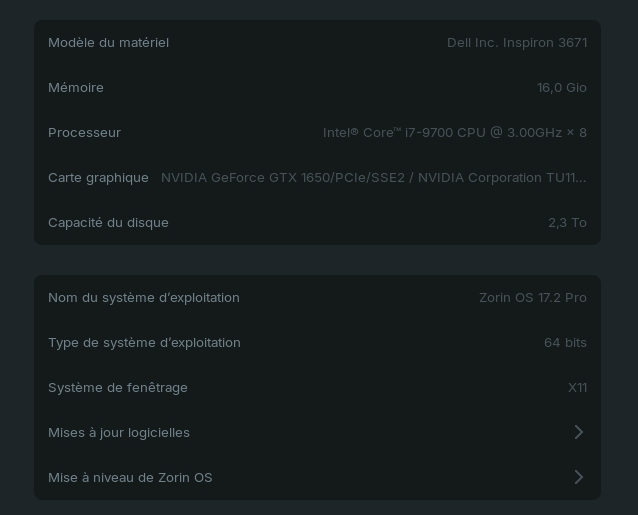

- Je fonctionne avec Zorin OS 17 Pro installé depuis avril 2023 sur un PC DELL Inspiron.
J'en suis à la version 17.2 et tout allait comme sur des roulettes jusqu'à il y a une semaine environ où le gestionnaire de mises à jour me propose une "mise à jour partielle du firmware" !
J'ai fait cette mise à jour et j'ai eu la désagréable surprise de voir que VLC ne lisait plus mes films, seulement l'audio, pour la vidéo c'est écran vert systématique quel que soit le format lu (MKV, Ts, Mpeg) avec une seule exception pour le format AVI, toujours pris en charge !...

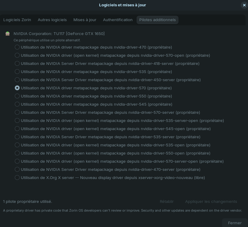

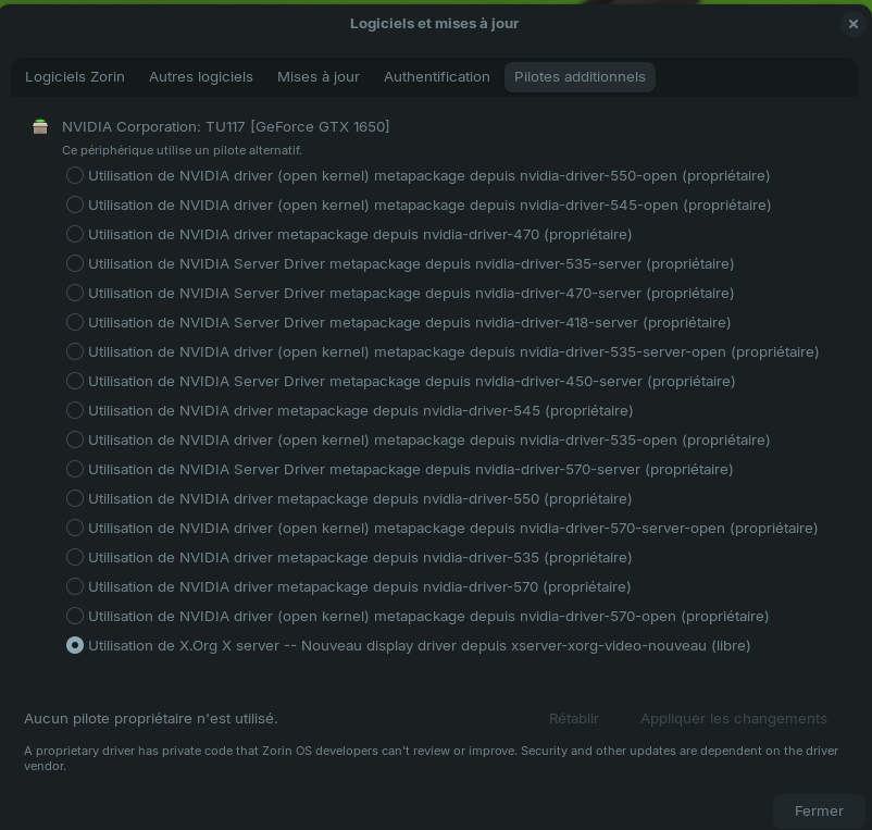

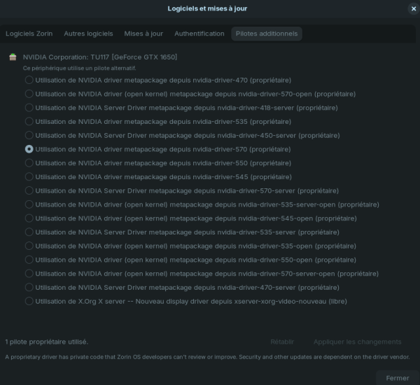

J'ai cherché la cause dans les "Paramètres" et j'ai eu la surprise de voir que ma carte graphique Nvidia GeForce GTX 1650 était devenue "llvmpipe (LLVM 15.0.7, 256 bits) / llvmpipe (LLVM 15.0.7, 256 bits)"
De plus, pas moyen de changer quoique ce soit dans l'onglet "Pilotes additionnels" des paramètres du gestionnaire de mises à jour, où il est tout de même signalé que ce périphérique (Nvidia GForce GTX 1650) utilise un pilote installé manuellement !!!
Alors j'ai envie de dire : Moi ???.... j'ai rien fait du tout, j'ai touché à rien !!... je ne comprends pas d'où ça sort ni ce qui m'arrive !
Si quelqu'un (e) a déjà rencontré ce problème et avait une idée pour réactiver le pilote propriétaire Nvidia, je lui en serait très reconnaissant !

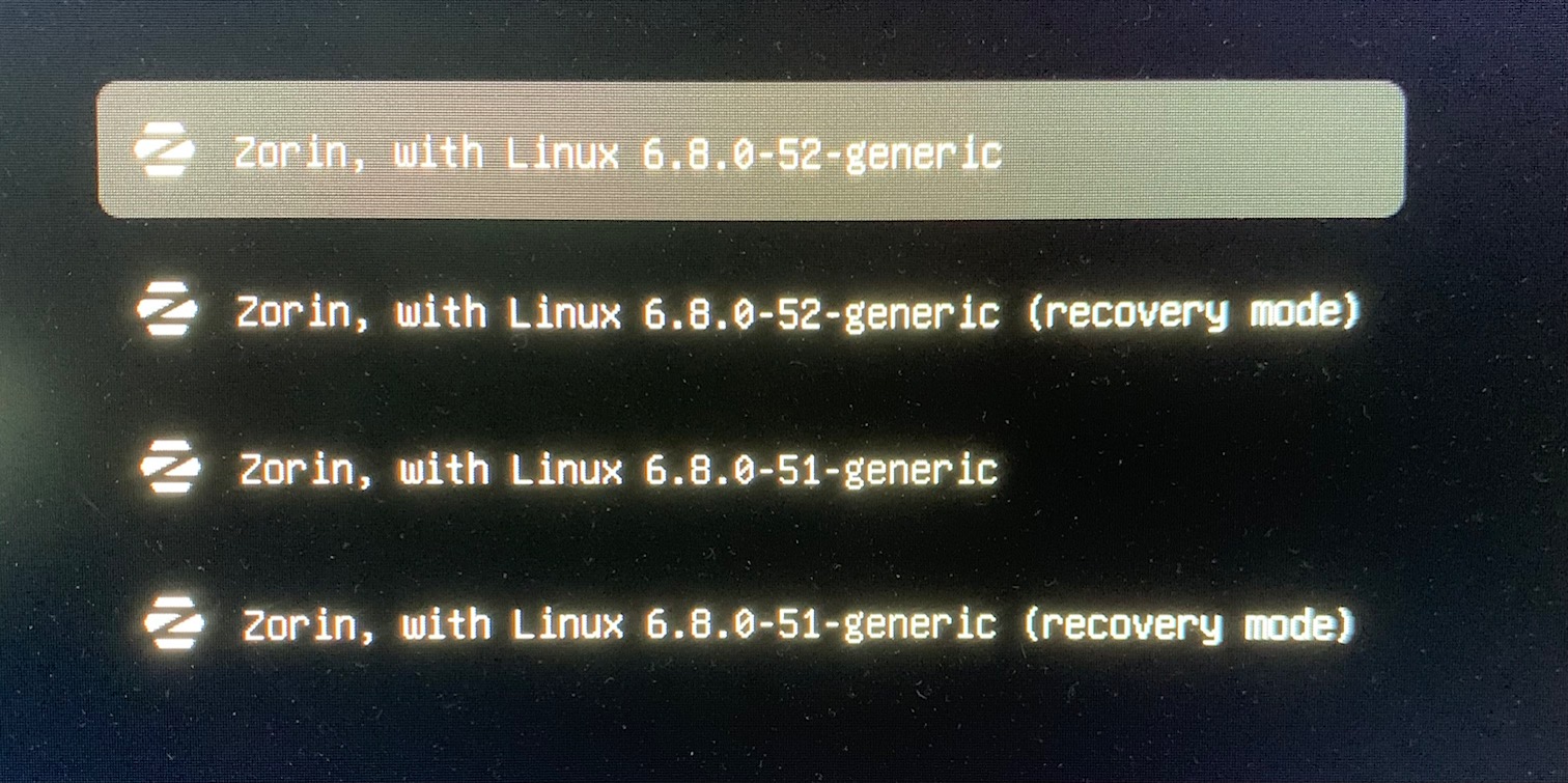

Cette mésaventure ne m'est jamais arrivée, mais j'en ai eu de semblables du temps où mon ordi possédait une carte NVIDIA en plus du chipset Intel.
Essaie de booter sur la version antérieure du noyau (6.0.8-50) qui se trouve normalement encore dans le répertoire "/boot".
Tu la trouveras dans les "Options avancées" du menu de démarrage.
Si le menu ne s'affiche pas au démarrage, maintiens la touche "Majuscules" (la flèche) enfoncée à l'apparition du logo Zorin (à moins que ce ne soit la touche "Echap", je ne sais plus).
Reviens nous dire pour confirmer (ou infirmer) ce que je soupçonne être la raison du problème — qui semble bien connu avec des solutions possibles de ce genre.

Merci beaucoup Jib pour cette réponse !
Alors voici : J'ai redémarré l'ordi et maintenu la touche F2 (sur Dell Inspiron, c'est F2 .... après avoir essayé bien entendu, Touche majuscule et touche Echap !)
ça m'a donné une liste que voici (je vais tenter de joindre la photo écran)
(donc si ça marche vous voyez sur la photo d'écran, 4 lignes me proposant 4 possiblités de démarrer Zorin ...
J'ai fait ce que vous m'avez conseillé, à savoir, charger la version précédente donc j'ai chargé la 3ème dans la liste (6.8.0-51-generic) .
Résultat des courses: rien n'a changé ... dommage ! ... Peut-être aurait-je dû charger la 4ème ligne ? qui propose un "mode recovery" ??...

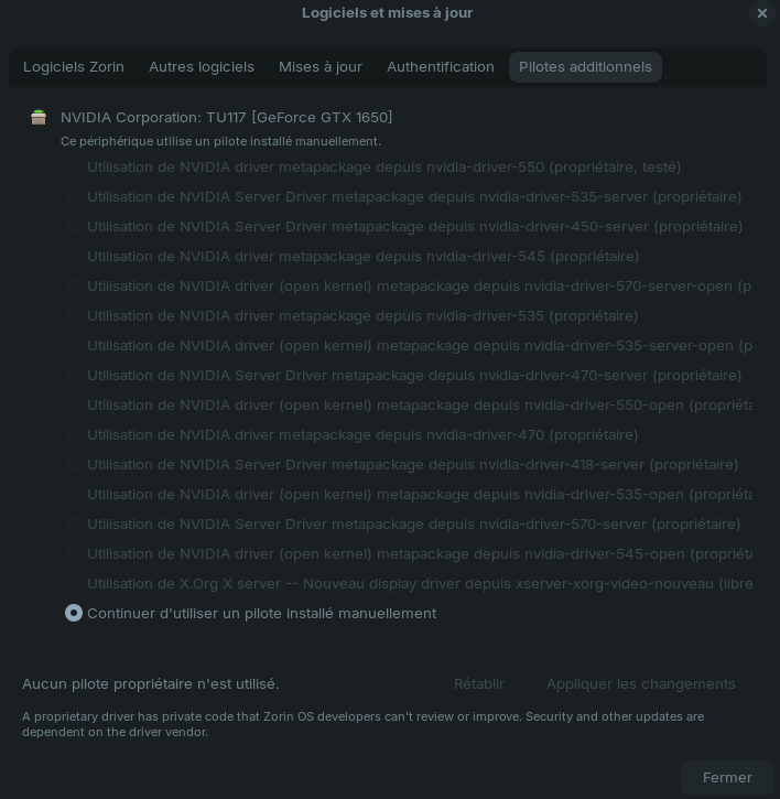

Ce que je ne comprends pas c'est que dans la fenêtre de gestionnaire de mises à jour, la liste des pilotes additionnels pour la carte Nvidia, tout est "désactivé" ! impossible de changer de pilote et les fonctions "Rétablir" et "Appliquer les changements" sont inactives (grisées) on ne peut rien modifier !!... c'est fort de café ça non ?!

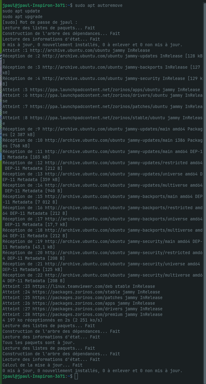

Bonsoir @JPaul, et merci pour ton retour et tes photos.
Je n'utilise pas Zorin au quotidien, mais je continue à le mettre à jour. Je n'ai donc plus que les versions 50 et 52 du noyau dans le répertoire "/boot".
Pour prolonger les essais (sans garantie), voudrais-tu essayer de mettre ton système à jour, s'il te plaît ?
Lance le terminal (Ctrl Alt t) et entre ces trois lignes l'une après l'autre, le temps qu'elles fassent ce qu'elles ont à faire :
sudo apt autoremove
sudo apt upgrade
N'hésite pas non plus à essayer les diverses solutions proposées sur le lien que je t'ai envoyé.
Mais reviens nous dire, même si les résultats sont négatifs.

Ayé ! ... et voilà ce que ça donne ... mais ça ne me surprend pas car je fais toutes les mises à jour possibles et imaginables !!... et pour une fois, ça m'apprendra à réfléchir un peu AVANT !!😎
En tout cas, je vous remercie infiniment pour le temps que vous passez à me venir en aide !

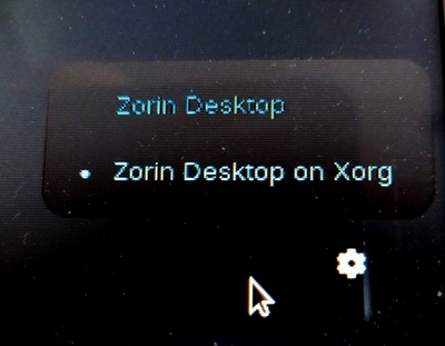

PS : En continuant à réfléchir aux causes possibles de ton problème, j'ai croisé une autre piste qu'il faudrait examiner avant de tout réinstaller : il paraît que ce genre de problème peut survenir sur des sessions Wayland.
Entre cette ligne dans le terminal:
echo $XDG_SESSION_TYPE
Si la réponse est "Wayland", referme la session.
Dans l'écran de connexion, clique dans la boîte où on entre le mot de passe, puis sur l'engrenage qui vient de s'afficher dans le coin inférieur droit.
L'une des deux entrées est cochée. Si le système fonctionne avec Wayland, c'est l'entrée "Zorin Desktop".
Sélectionne l'autre entrée pour basculer sur Xorg et authentifie-toi :
Xorg Wayland.jpg (67.39 Kio) Vu 37270 fois
Quelque chose a-t-il changé ?

Houlà-là, le temps se gâte !... ça parle bien de Xorg et j'ai l'impression désagréable d'avoir une pelleté de pilotes Nvidia !... voyez-plutôt !!...
Inspiron-3671:~$ echo $XDG_SESSION_TYPE
x11

1) j'ai récupéré le pilote Nvidia (voir capture d'écran),
2) le mode "Jour/Nuit" qui ne fonctionnait plus non plus, était à nouveau activé ! (pour moi, qui aime la nuit, c'était important) ! 😊
Hélas, pour VLC c'est toujours écran vert ...
je vais le réinstaller ... et si ça marche, je vous le dirai !
Un grand merci pour votre aide !

PS : Dans les paramètres "Logiciels et mises à jour", il est à nouveau possible de choisir l'un ou l'autre des pilotes Nvidia !
J'imagine qu'il ne me reste plus qu'à sélectionner le pilote qui va bien pour que VLC soit à nouveau opérationnel !
Merci jlb ! ^^

Dans mon dernier post je disais qu'il ne me restait plus qu'à chercher dans la liste des pilotes Nvidia, celui qui va bien pour VLC, C'est ce que je viens de faire en allant dans "logiciels et mises à jour "... le driver qui était coché était le 570 (propriétaire) ... j'ai donc coché, un peu au pif, le driver ayant le chiffre le plus proche; le driver 550 (propriétaire) puis "appliquer les changements" ... Là, ça s'est mis à bosser (petite barre d'avancement) puis un message m'indiquant que finalement le driver n'était pas installé ... bon ...
Je ferme tout et je lance un film ... OH MIRACLE !! VLC remarche !! 😃 ... j'ai rien compris de ce qui s'est passé, et du coup c'est l'appli "vidéo" de Zorin qui ne fonctionne plus !! 🤣
Bizarrement aussi, en retournant voir dans "pilotes additionnels" j'ai eu la surprise suivante !... là aussi j'ai rien compris !!
Ceci dit voici la version qui tourne actuellement :

Finalement je tourne maintenant avec le driver X.Org X server ... !?!
Peu m'importe le pilote après tout puisque, grâce à votre aide précieuse, j'ai résolu mon problème de compatibilité entre la carte graphique et VLC !
@+ JPaul
Nvidia ne veut plus de son pilote propriétaire !!sujet résolu
J'avais oublié tout ça depuis que je n'ai plus de carte graphique, mais ce que tu dis me le rappelle.
"Logiciels et mises à jour" propose toutes les versions disponibles du pilote, mais c'est uniquement par rapport à la version 22.04 d'Ubuntu de Zorin 17.2, pas par rapport à ton ordinateur et encore moins à ta carte.
Comme tu as choisi une version qui ne lui convenait finalement pas, le système a basculé sur le pilote générique.
Quoi qu'il en soit, n'hésite pas à revenir pour cette question ou une autre, ce sera toujours avec plaisir.
