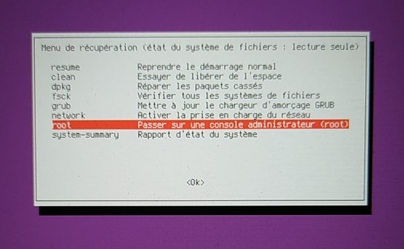

C'est sûr, si le menu s'affichait, tu pourrais utiliser le terminal sans lancer la session en mode graphique comme on te l'a expliqué là-bas :
boot to root.jpg (104.5 Kio) Vu 48900 fois
Mais, puisqu'il s'agit seulement de faire du ménage pour que ton système puisse démarrer complètement, je maintiens que ce n'est pas utile.

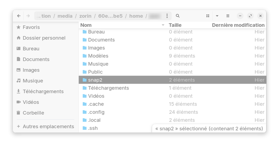

Lance l'explorateur de fichiers depuis la live session, clique sur "Autres emplacements" puis sur l'OS que tu veux monter.
Essaie de renommer le dossier "snap" du répertoire personnel en "snap2" ou ce que tu voudras (s'il est caché, tape "Ctrl h" pour l'afficher), pour voir si cela te permet de redémarrer en mode graphique.
Pour pouvoir renommer, déplacer ou supprimer des fichiers contenus dans les répertoires système, referme l'explorateur de fichiers après avoir monté l'OS, et ouvre le terminal pour le relancer en mode "sudo" — passe outre les avertissements :
sudo -H nautilus

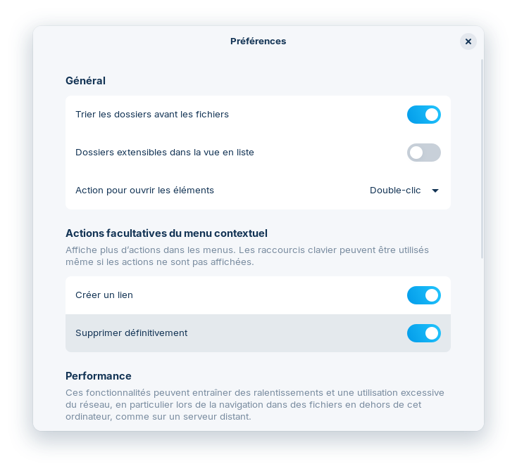

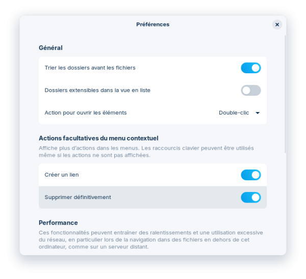

💡Lorsqu'on supprime des fichiers ou des dossiers depuis une live session, le menu contextuel de l'explorateur de fichiers ne permet par défaut que de les "Mettre à la corbeille", ce qui ne fait gagner aucun espace.
Il faut donc activer l'option "Supprimer définitivement" dans les "Préférences" de Nautilus (menu "Big Mac" trois points) :

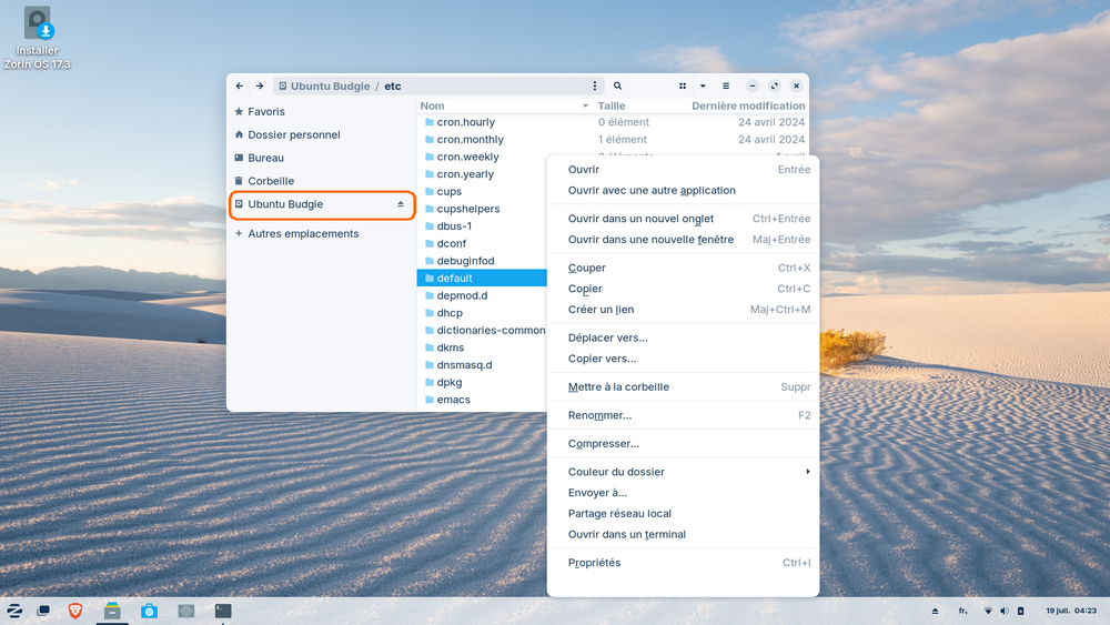

jrd10 a écrit : sam. 19 juil. 2025 15:43 Désolé, je n'ai aucun accès.
Je ne peux pas modifier Snap...
Pas normal du tout.
Je recommence la démo (depuis une live session Zorin 17.3 sur un OS installé sur mon ordi, en appliquant ce que je t'ai expliqué et sans mode "sudo" puisque le dossier "snap" est dans le répertoire personnel) :
Convaincu ?

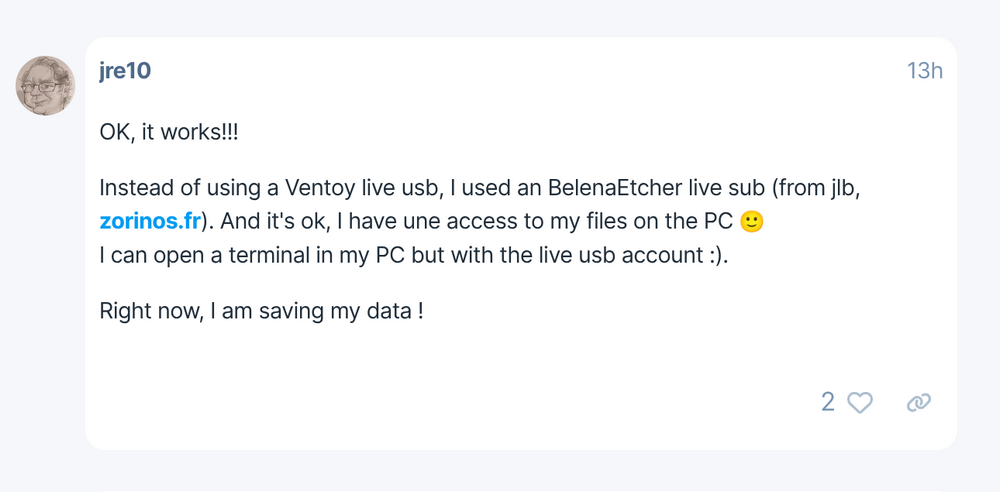

Merci du retour et des encouragements.
Je vais refaire la clé.
J'espère que le comportement sera différent que celui que j'ai indiqué plus haut.
Je voyais bien le volume installé existant mais je ne pouvais pas y accéder :)
Je fais cela cet après midi :)
Merci de ton temps et intér^et,
José

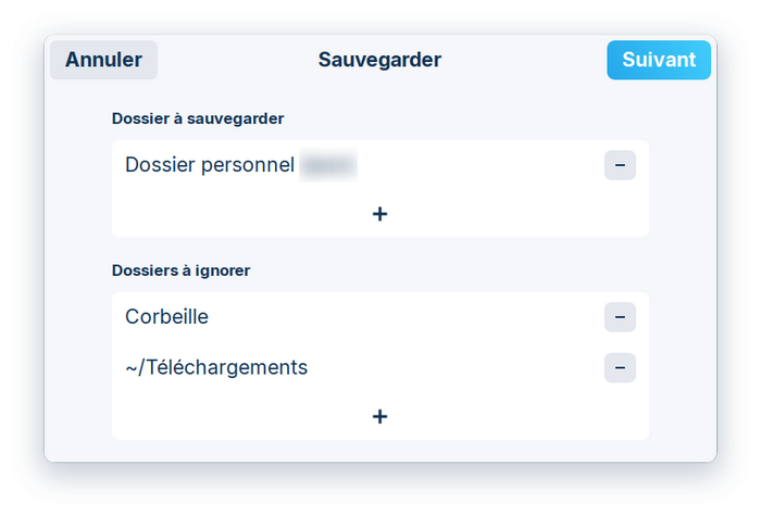

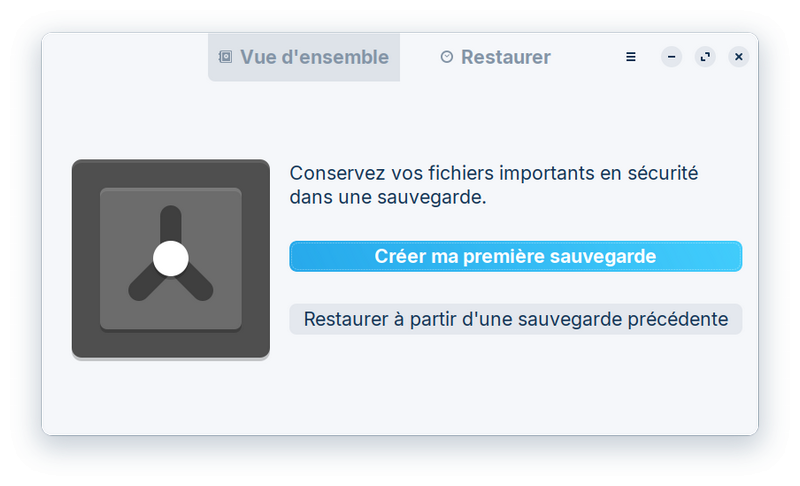

Pourquoi Timeshift quand "Sauvegardes" (alias "deja-dup") est livré avec Zorin, qu'il est un parfait exemple du principe KISS qui devrait guider les développeurs, et qu'il a l'infini mérite d'obliger les utilisateurs à paramétrer consciemment leurs sauvegardes ?
De plus, il ne se préoccupe que de ce qui est important, c'est-à-dire des documents personnels :

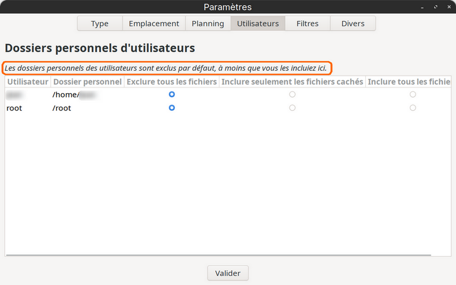

Avec Timeshift, l'utilisateur innocent qui n'a jamais vérifié les paramètres risque au mieux l'engorgement, comme toi, ou de constater à ses dépens que le répertoire personnel n'était pas inclus par défaut dans les sauvegardes :
... quand ce n'est pas un vrai plantage du système à la première tentative de restauration.
