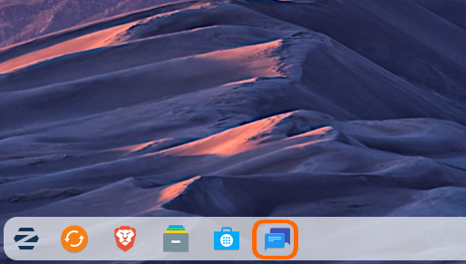

torxxl a écrit : lun. 13 oct. 2025 22:49 Au fait, si le navigateur n'est pas ouvert, il s'ouvre et vient au premier plan.
Toutefois, si le navigateur est déjà ouvert, il ne vient pas au premier plan.
Que ne le disais-tu plus tôt, @torxxl !
C'est bien le truc agaçant que GNOME a introduit depuis quelques versions auquel je pensais —  il ne concerne d'ailleurs pas que la situation que tu as décrite et il n'est pas propre à Zorin 18 bêta :
Zorin Core étant une distribution GNOME, elle en a les inconvénients... mais aussi les "avantages", en particulier celui d'accepter les extensions GNOME qui permettent de lui apporter de petits plus ou d'en corriger les choix discutables, comme ici — de la windowsification de GNOME... 🙄

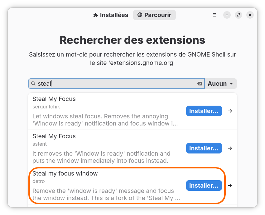

La façon la plus pratique d'installer ces fameuses extensions est d'utiliser "Extension Manager".
Ouvre le terminal (Ctrl Alt t) et copie-colle cette ligne :
Tu le retrouveras en tapant "ex" dans la boîte de recherche du menu principal.
Lance-le, clique sur l'onglet "Parcourir" et recherche "steal".
Sur les trois extensions proposées, seule celle-ci convient à la version du shell utilisée par Zorin 18 (sinon, un message déconseille d'installer une extension conçue pour une autre version du shell — autre inconvénient de GNOME) :
Essaie, tu devrais être satisfait. 🙃

Pas normal que ça ne fonctionne pas : j'essaie systématiquement avant de proposer — la partie logicielle au minimum. Et j'ai essayé cette extension sur la bêta.
Si l'extension s'installe, ça veut dire qu'elle est conçue pour la version 46 de "gnome-shell" et elle devrait faire ce quelle dit.
