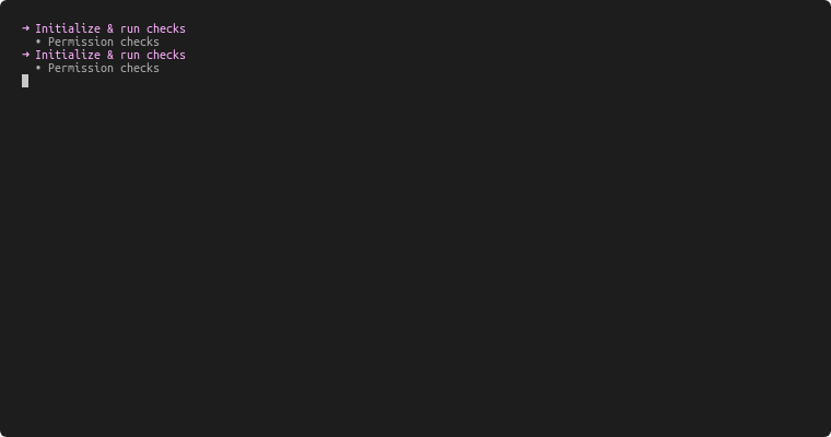

Sinon, il existe un bon nombre de scripts de post-installation comme celui-ci, qui me semble le plus abouti (cliquez sur l'image pour voir l'animation) :
Dommage qu'il soit en anglais et dans ce mode semi-graphique "Whiptail" qui cumule toutes sortes d'aprioris (années '90, pas sexy, sur quelle touche on tape ?), parce qu'il pourrait faire un très bon tout-en-un pour mettre à jour son système et ses applications — y compris les snaps et les flatpaks.
