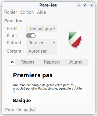

Bonjour à tous !
Pour mon premier message, je vous fait part d'un apparent conflit entre mon clavier/souris et le pare-feu.
En effet, j'ai réinstaller Zorin Core 17.3 récemment et après avoir procéder aux mises à jour, j'ai voulu activer le pare-feu qui est fourni avec Zorin Core.
Lorsque j'ai ouvert l'application, mon clavier et ma souris restent figés. Plus rien ne bouge.
J'ai donc du éteindre l'ordinateur (HP Pavilion DV7-1060ez...je sais c'est un vieux machin !), et le redémarrer.
J'ai réessayer l'activation du pare-feu, mais le résultat était le même.
Auriez-vous eu un cas similaire, ou une solution à me proposer ?

Bonjour@duke,
Ta première question n'est pas "stupide", mais ton problème est pour le moins étrange.
Avec un clavier et une souris filaires, si tu t'es contenté d'activer le pare-feu comme ceci :
... je ne vois pas ce qui pourrait interférer.
Je suppose donc que ton laptop n'est pas compatible avec le pare-feu — mais pourquoi ?
Je ne vois donc pas d'autre solution que de désactiver le pare-feu et de ne pas trop t'inquiéter pour les raisons que j'ai exposées sur cette page du Petit manuel du zorinaute.

Bonsoir jlb,
Merci pour ton message, effectivement c'est très étrange.
Car jusqu'à ce week-end, j'utilisais de mon laptop sans problèmes particuliers - mise à part la lenteur de démarrage -. Et dimanche, j'ai tenté d'installer une autre distribution Linux (je suis novice, donc j'essaye). Comme ça ne me convenait pas, j'ai réinstaller Zorin Core et c'est depuis cette nouvelle installation que j'ai ce problème.
Je précise que j'utilise une souri filaire, mais ce problème reste le même lorsque je me sers du track-pad.
Comme indiqué dans mon post plus haut, ce problème apparait lorsque j'ouvre l'application du pare-feu.

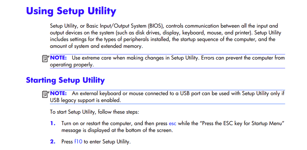

Tu es allé faire un tour dans le BIOS de ton ordi pour savoir s'il fait partie de ces premiers modèles à pouvoir fonctionner en UEFI ?
Apparemment, tu sais te servir de Rufus. Pas de problème dans ce cas.

Sauf que ça fait presque 25 ans que j'ai quitté la Franche-Comté...
duke a écrit : ↑mar. 29 juil. 2025 19:01 ça je ne suis pas sûr de mon "pronostic", mais lorsque j'avais essayer de créer une clé bootable UEFI, j'avais un message me disant que je pouvais pas utiliser cette clé en UEFI donc j'en ai déduis que c'était forcément en MBR. Est-ce correct ? Il y a t-il une ligne de commande à utiliser ou une autre vérification ?
Je ne sais pas trop, n'ayant pas été confronté à cette situation, mais il existe plusieurs méthodes pour en savoir un peu plus:
- La page 113 de ce manuel donne des précisions pour accéder au BIOS et configurer des clés USB — Rufus possède ce réglage :
- Sinon, démarre sur ta clé Zorin et lance une live session ("Essayer Zorin Os").
Ouvre le terminal (Ctrl Alt t) et entre cette ligne :
lsblk -o NAME,FSTYPE,SIZE,UUID,MOUNTPOINT,LABEL | grep -v loop | grep -v zram
Copie-colle le retour dans une zone de code (bouton "<>" de la barre d'outils de l'éditeur).
- Tu peux aussi taper "gpa" dans la boîte de recherche du menu principal, lancer "GParted", élargir un peu l'interface pour que ce soit lisible, faire une copie d'écran avec l'utilitaire fourni par Zorin et la poster dans ta réponse.

Me revoilou !
J'étais occupé à installer Zorin Lite (selon tes bons conseils).
D'après le document que tu m'as partagé, et mes recherches, le BIOS de ma machine date de 2008 soit bien avant des BIOS UEFI et donc il s'agit d'un BIOS classique (legacy).
Comme je te l'écrivais plus haut, je viens de créer la clé bootable avec Rufus (Etcher ne permet pas de choisir UEFI ou MBR), et j'ai installé Zorin Lite qui a effectivement l'air d'être plus léger.
Il faut que je paramètre tout ça...sans faire de co...de bêtises
Encore une fois, je te remercie pour tous tes précieux conseils et recommandations.
Je pense que je vais certainement (prochainement) poster un nouveau message...pour une nouvelle question.
Je vais mettre ce sujet en résolu...si je trouve comment faire
