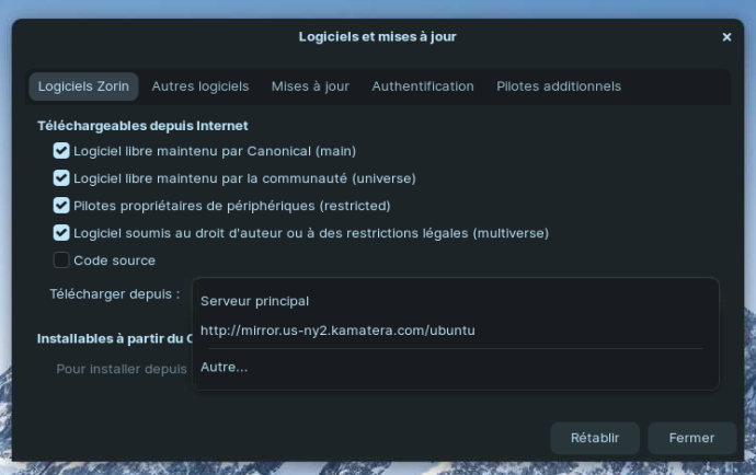

Alors, non@jlb, le problème est toujours présent.
Pour le sujet, "probleme mise a jour'' est trop commun,
'certificate verification failed'' renvoi a mon propre post,
'impossible mise a jour'' est trop commun,
""sudo apt update'' renvoi trop de résultat mais dans les plus récent je ne vois rien qui m'aide.
''n'as pas de fichier relaese'' me permet d'avoir en 4 resultat ce lien, mais en l'occurence le mec c'est jsute contenté de réinstall, ce que j'aimerais eviter si possible?

@VertOurs Oui, c'eût été trop beau...
Vérification bête : je suppose que tu n'as pas ajouté de PPAs ?
Comme on dit sur les forums sérieux, pourrais-tu envoyer le contenu de "/etc/apt/sources.list", stp ?
Ou plutôt comparer avec celui-ci, qui fonctionne sans rouscagner :

Bonjour @tous,
Moi quand j'ai rencontré le problème de mise à jour avec apt update, j'ai fait un truc très simple qui a résolu mon souci :
Dans les paramètres de mise à jour, j'ai modifié le dépôt, qui à l'install s'était mis sur le serveur France, de mémoire, pour reprendre le serveur principal, ou aller en chercher un autre en France qui fonctionne.
Je mets une image :
Après tout a fonctionné sans difficulté, mais le problème vient très probablement du serveur sur lequel pointe Zorin pour ses mises à jour.
