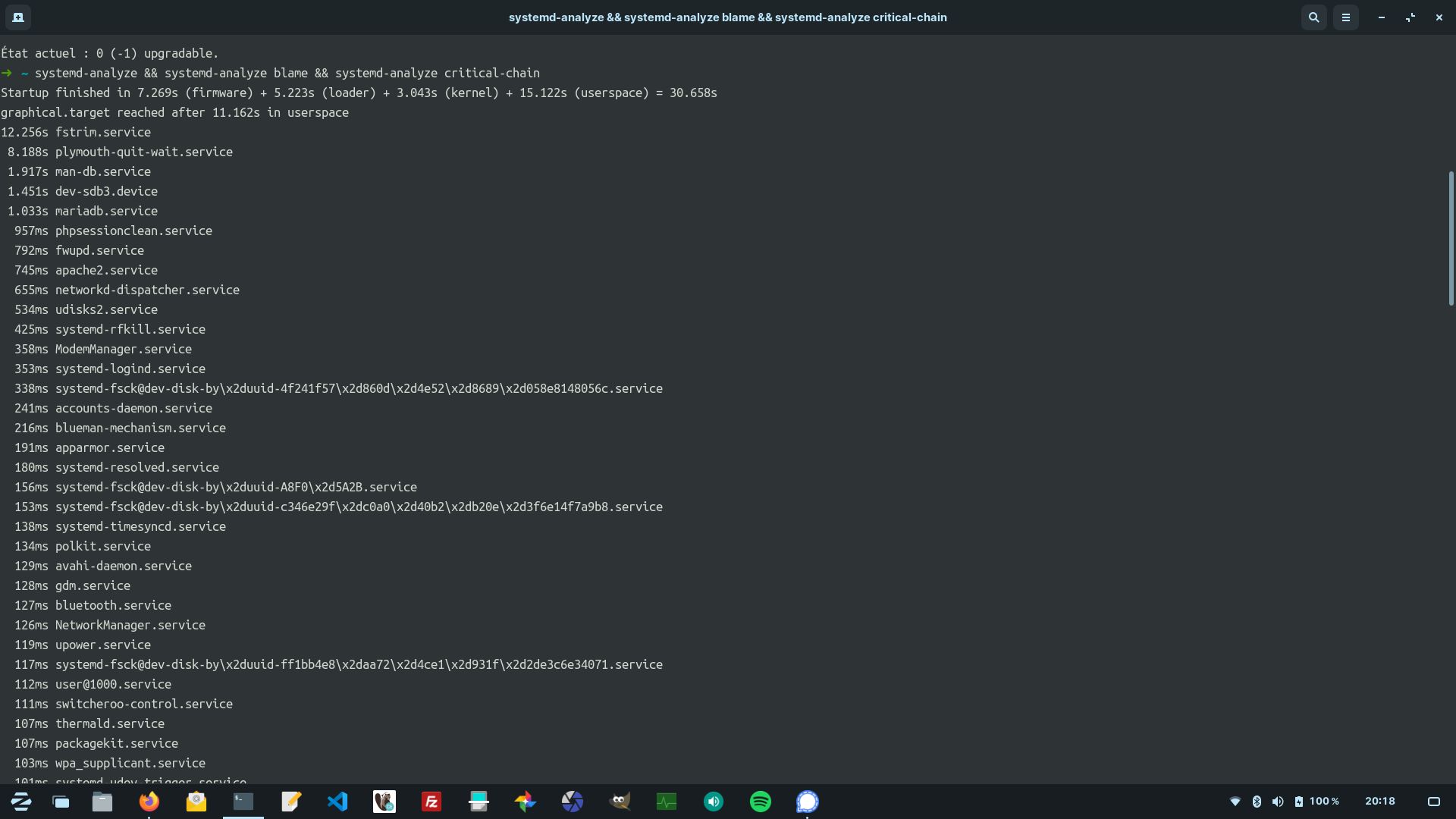

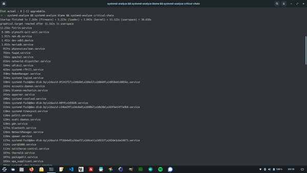

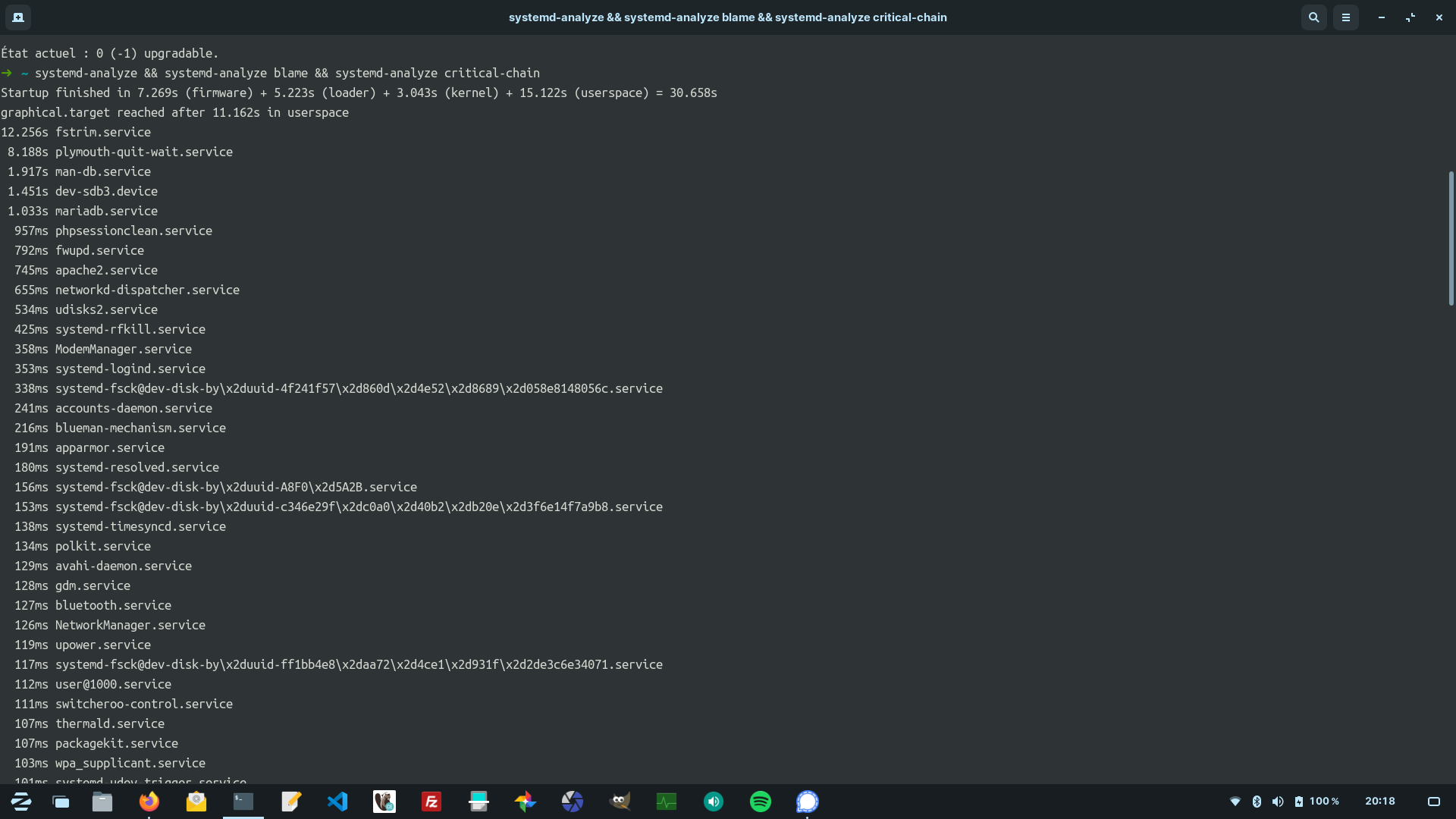

J'ai mon Zorin (16) qui est très lent au démarrage et à l'extinction.
fstrim et plymouth prennent 20 secondes à eux deux. Je sais même pas de quoi il s'agit ?
J'ai donc le résultat en pièce jointe mais j'ai pas d'idée de ce que je peux faire pour corriger le tir.
Pensez-vous pouvoir m'aider svp ?
Merci d'avance.
Bonne soirée.

La capture d'écran en pièce jointe est tellement petite que mes pauvres "vieux yeux" ne peuvent pratiquement pas voir les écrits à l'intérieur. Excuse moi donc de ne pas la commenter efficacement.

Reka a écrit : lun. 23 août 2021 20:56J'ai mon Zorin (16) qui est très lent au démarrage et à l'extinction.
Bof, 20 secondes, qu'est-ce que c'est ?

Moi non plus, je ne savais rien de fstrim, @Reka, mais je n'ai pas non plus de SSD sur mon ordi, ceci explique en partie cela.
Une recherche avec les mots-clefs "ubuntu fstrim" offre des éclairages intéressants sur ce service chargé de récupérer les secteurs qui ne sont plus utilisés pour les ré-allouer à l'écriture et sur la façon de le programmer finement pour protéger la durée de vie du SSD.
Les 12.256 s doivent donc correspondre au temps que prennent l'analyse et le processus, ce qui ne semble pas forcément excessif, vu la capacité de ton SSD.
Idem pour Plymouth qui a pour fonction de masquer la kyrielle de messages au lancement :

Reka a écrit : lun. 23 août 2021 21:49Roger, quand je clique sur l'image jointe elle s'agrandit chez moi ? Pas chez vous ? Je retente l'upload autrement pour vous : https://ibb.co/L0xWT6F
Bonjour Reka.
Ce n'est pas tant la façon dont est postée votre image qui me pose problème, c'est juste qu'une image en pièce jointe (donc sans passer par le bouton de l'éditeur "Image" qui lui permet d'affichage une image qui s’agrandit à sa taille réelle au clic sur elle) mais la lightbox qui impose une taille minimale d'affichage pour les images jointes.
:angel:  Donc pour analyser votre image j'utilise mes propres moyens à moi....
Je vais vous montrer que votre Zorin 16 se lance assez vite (tout autant qu'un W10 pro dans mon cas et qui est installé aussi chez moi sur un SSD)
Il se lance en pas plus de trente secondes et six cent cinquante huit centièmes de secondes (30.658s) avec un récapitulatif du mode de calcul affiché dans le cadre jaune de la seconde capture d'écran.
La capture initiale
Le temps que met l'OS à se lancer au départ avant que vous voyez votre affichage de bureau Zorin.
Il m'est arrivé qu'un Zorin se lance en beaucoup plus de temps que cela chez moi selon l'endroit où il était installé (disque dur ou autre) mais aussi en fonction de son Grub (cas de multiples distros à choisir à l'allumage de ma machine).
Si cela peut vous rassurer, votre configuration est tout à fait conforme à un lancement normal, le plus long pour vous étant ensuite de régler finement les paramètres de votre nouveau Zorin16 pour qu'il réponde à 100% à l'usage que vous lui destinez. :)
