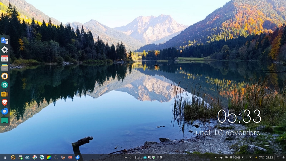

Et voilà le résultat :
Pour que Conky démarre automatiquement, il suffit de l'ajouter dans les applications au démarrage avec la commande conky.
Conky offre des possibilités énormes que chacun pourra découvrir au fil du net.

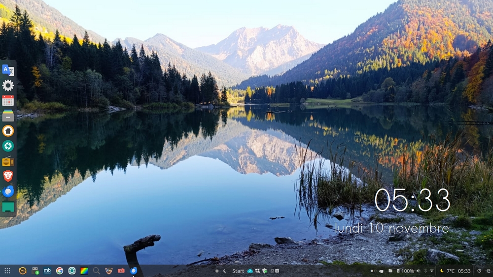

Finalement voici mon dernier écran qui se rapproche encore plus d'Ubuntu :
Et voilà le conkyrc qui va avec :

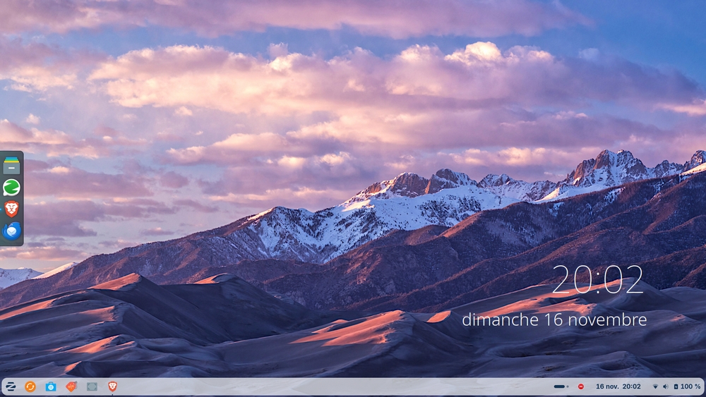

Merci de m'avoir donné une idée de bricolage, @Regnackh🍻
Zorin 18, façon "Budgie" — il faudra que j'épaississe un peu les caractères, l'heure en particulier :
