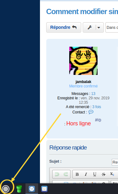

Bonjour.
Je voudrais changer l'icone Zorin du menu du tableau de bord de ma version Zorin Lite 15.2. Comment le faire simplement?
En faisant un clic droit sur l'icone on n'a pas la possibilité de le faire et dans le tableau de bord, l'item appelé "Zorin Menu Lite" ne peut pas être modifié.
Peut-être faut-il modifier un fichier, mais lequel?
​​​​​​​Merci pour votre aide.

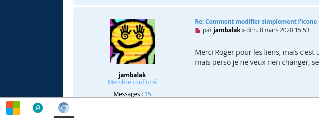

Apparements l'icône s'appelle xfce4-zorinmenulite et il est dans le dossier /usr/share/icons/hicolor/. Pour le vérifier il suffit de renommer ce dossier hicolor en hicolor.old par exemple et cliquer sur l'icone du menu pour le voir se transformer. C'est dommage qu'il n'y a pas un moyen simple de changer cette icone comme sur Linux Mint par exemple. On a l'impression que le Zorin Menu Lite est propriétaire!  😄

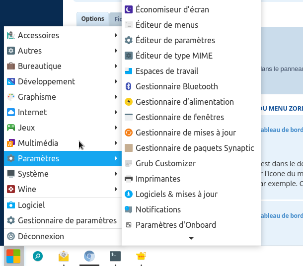

Oui, c'est bien dans ce répertoire, mais non, l'icone ne se nomme pas "xfce4-zorinmenulite" — enfin, selon le script qui l'appelle — mais "zorinmenulite". Edite "/user/share/xfce4/panel/plugins/zorinmenulite.desktop", et tu comprendras. Mais il n'y a pas d'image à ce nom.
De plus, le problème sur lequel j'achoppe, c'est qu'on ne peut pas la remplacer par n'importe quelle icone en modifiant ce fichier, comme on pourrait faire pour un autre lanceur : au mieux, ça ne fait rien, au pire le menu disparaît du "tableau de bord" mais aussi de la liste des éléments qu'on peut lui ajouter.
Pour ma copie d'écran, j'ai donc un peu triché, en attendant de trouver la solution : c'est moins sexy, mais ça fait à peu près la même chose.  :blush:
On peut continuer à tâtonner : il faudrait remplacer l'une après l'autre les sept "xfce4-zorinmenulite.png" du répertoire "hicolor" par des icones de même taille, en commençant peut-être par celle de 32x32 qui date de 2016 alors que les autres sont du 03/11/2019. Si ça te dit...

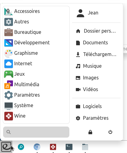

Bonne nouvelle, @jambalak, comme souvent la nuit a porté conseil et j'ai trouvé !   :D ​​​​​​​
Le noir du logo m'a fait penser que l'icone que nous cherchions n'est pas une "vraie" icone au format .png — elles sont bleues —, mais une icone d'un autre type.
Bingo ! Dans le répertoire "/usr/share/icons/hicolor/", il y a un répertoire "symbolic" qui contient un dossier "app" dans lequel on trouve, entre autres, une image "xfce4-zorinlitemenu-symbolic.svg".
En appliquant ta méthode empirique que je pratique souvent moi aussi de renommer le dossier, voici ce que ça donne...
... et en détournant une icone existante :
icon menu2.png (30.34 Kio) Vu 18718 fois
​​​​​​​A toi de poursuivre !

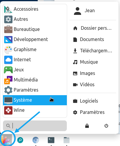

Merci pour votre patience, jlb a trouvé la solution!
Je résume les étapes:
1-Il faut lancer Thunar en root avec la commande sudo thunar dans un terminal.
2-On ouvre le dossier /usr/share/icons/hicolor/symbolic/apps/
3-On renomme l'image xfce4-zorinmenulite-symbolic.svg en xfce4-zorinmenulite-symbolic.svg.old par exemple
4-On copie son logo personnalisé dans le même dossier et on le renomme en xfce4-zorinmenulite-symbolic.svg ou avec l'extension.png si votre logo a ce format
5-Dans un terminal saisir la commande sudo gtk-update-icon-cache -f /usr/share/icons/hicolor
Votre logo personnalisé apparaitra ensuite comme l'exemple ci-dessous:
​​​​​​​Image
​​​​​​​Alors ce qui est amusant, si on supprime le fichier original xfce4-zorinmenulite-symbolic.svg et que l'on refait la commande sudo gtk-update-icon-cache -f /usr/share/icons/hicolor, l'icône deviendra bleu:
​​​​​​​Image
Bon, c'est résolu, ce n'est pas simple pour un débutant, mais on s'amuse bien!
