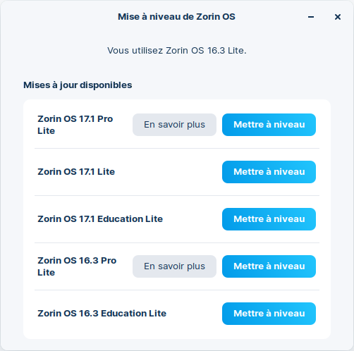

La version 16.3 Lite ayant disparu de la page de téléchargement de Zorin 17, j'avais émis l'hypothèse qu'il faudrait l'attendre longtemps comme les fois précédentes, ou qu'elle serait purement et simplement abandonnée, au grand dam des possesseurs d'ordinateurs vieillissants ou à la configuration limitée.
Pan sur le bec !
J'ai découvert fortuitement que Zorin 17 Lite était déjà disponible... à la mise à niveau, en version Pro comme en version gratuite.
Cette nouvelle devrait intéresser l'ami @Luci — sauf bien sûr s'il le savait déjà... 😷
Pour me racheter sur ce coup, j'ai essayé à partir de Zorin 16.3 Lite :
man #1.png (43.45 Kio) Vu 15484 fois

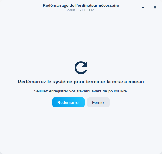

man #2.png (48.36 Kio) Vu 15484 fois

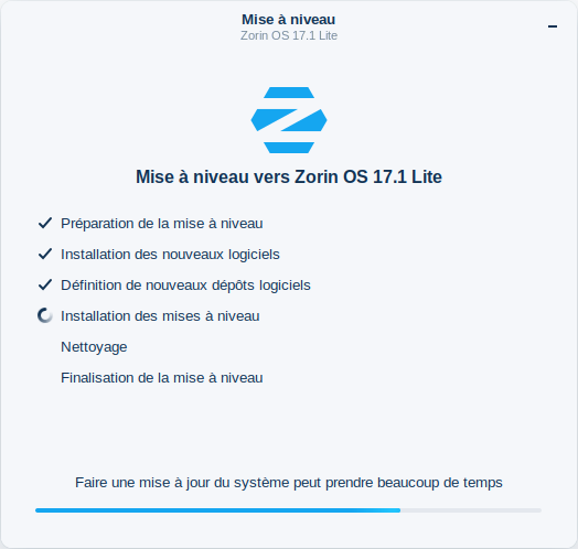

man #3.png (28.95 Kio) Vu 15484 fois

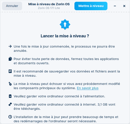

man #4.png (20.71 Kio) Vu 15484 fois
Le processus est beaucoup plus rapide qu'annoncé et un seul redémarrage suffit.
