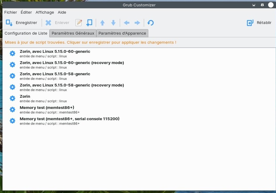

Bonjour tout le monde.
Etant très méfiant je voudrai solliciter votre connaissance sur une MAJ de GRUB Customizer doit je la faire sans conséquences sur le prochain démarrage de mon PC? Je vous envoie une capture d'écran ça parle mieux :D
Merci d'avance pour votre réponse.

Bonjour, @Jean-Marie.
C'est vrai que je n'ai jamais vu une telle notification. Des mises à jour se sont-elles croisées ?
Mais je ne vois pas pourquoi il faudrait ne pas faire confiance à Grub Customizer.
Clique sur "Enregistrer" — si tu ne l'as pas déjà fait — et reviens nous dire.  :-/
Au pire, il y a des outils pour réparer.
GRUB Customizer
PS : Voici la réponse de Daniel Richter, le développeur de GC à un utilisateur qui avait eu le même message que toi — traduction DeepL :
La fonction "Script updates found" supprime essentiellement les entrées de menu dupliquées (qui apparaissent à cause de scripts grub dupliqués).
Le problème de duplication se produit après les mises à jour car le personnalisateur de grub doit déplacer les scripts. Les nouveaux scripts de grub sont toujours placés à leur position d'origine. Ainsi, grub customizer crée une configuration dans /etc/grub.d/.script_sources.txt et utilise ce fichier pour déterminer une telle mise à jour. Ensuite, s'il y a un nouveau 30_os-prober, par exemple, il remplace le 11_os-prober (supposons que vous l'ayez déplacé à cette position) par le nouveau script.
Lorsque vous appuyez sur sauvegarder, vous sauvegardez simplement la même chose que ce que vous voyez.
Il n'y a donc pas de risques à cliquer sur le bouton "Enregistrer".

Bonjour merci pour votre aide et la réponse je fais ça et je reviens vers vous pour cloturer le sujet.

Rebonjour c'est OK et merci encore jlb pour ton aide et pas seulement car tu m'as rassuré avec ta deuxième réponse j'y suis allé sans hésiter.
J'ai vu sur le redémarrage que j'avais 2 lignes d'écriture en haut à gauche que j'avais au début sur l'installation de ZORIN mais j'y penses j'avais un dualboot sur 2 disques ZORIN sur ce SSD et UBUNTU sur un autre disque que je n'ai plus donc c'était peut etre ça qu'il fallait mettre à jour.
Merci encore pour votre SAV.
Bonne journée.
