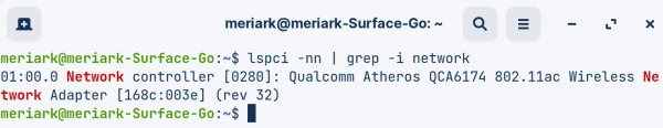

RomUn a écrit : sam. 9 oct. 2021 10:43[...] j'ai testé ma clé de boot sur un PC portable Acer et le WiFi a été détecté et connecté à ma box sans souci.
  • Pourrais-tu vérifier le modèle de la carte de ce portable en tapant cette ligne dans le terminal, stp ?​​​​​​​
lspci -nn | grep -i network
L'hypothèse que je fais, c'est que la carte de l'Acer est d'un modèle plus ancien que celle de la Surface, qui est prévue pour le Wi-Fi 802.11ac, et c'est pour cela que ça marche.

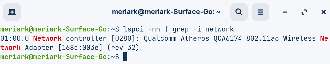

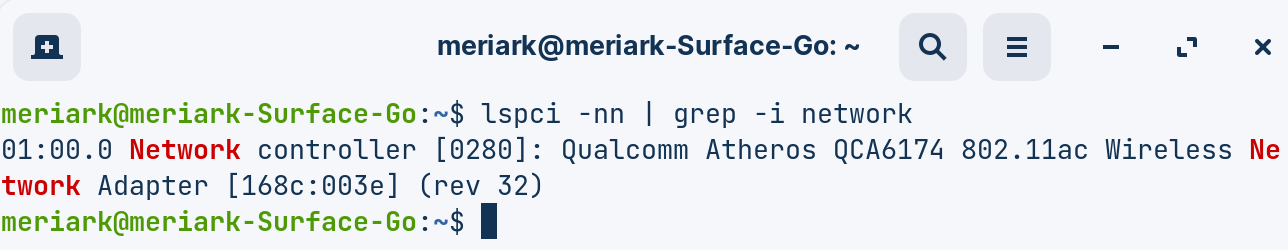

Bonjour @jlb,
Voici le résultat de la commande demandée

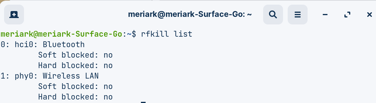

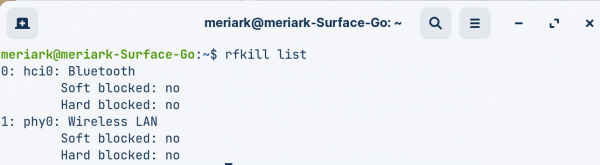

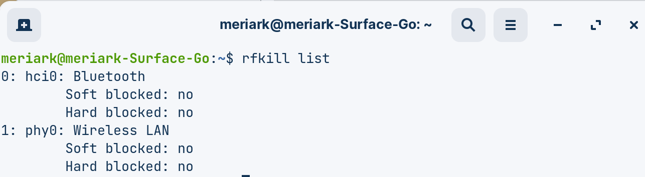

J'ajoute rfkill list

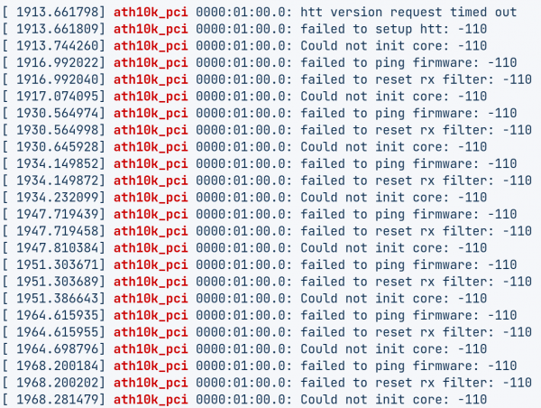

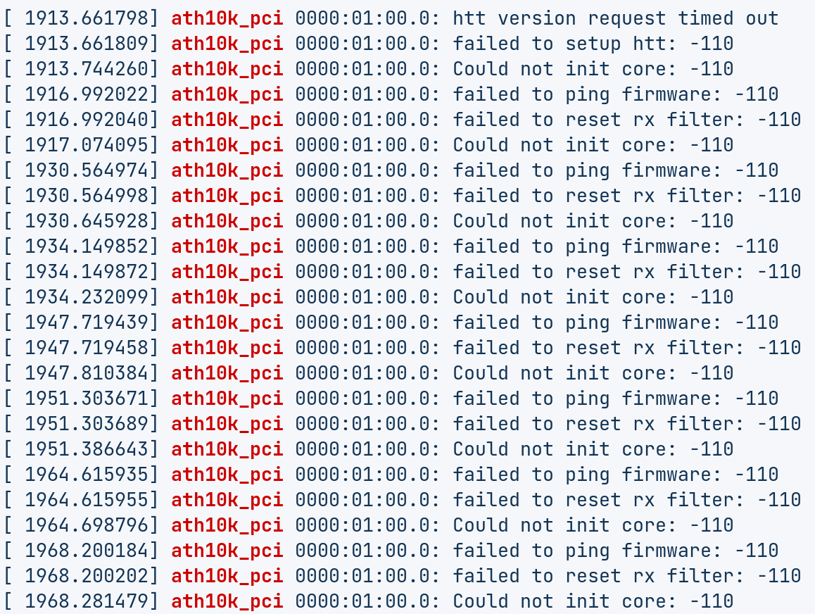

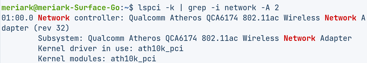

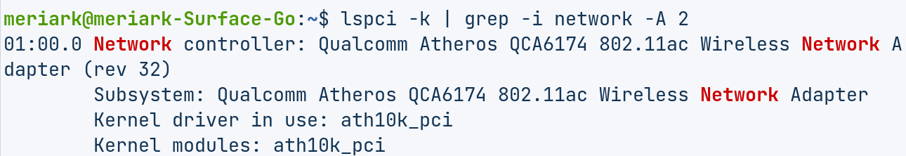

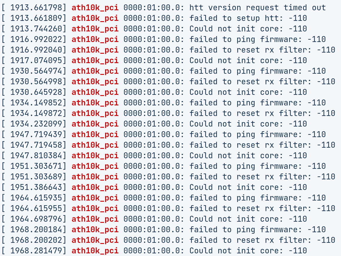

J'ai fait des commandes
Si je comprends bien la solution proposée, le problème viendrait de ath10k_pci, le driver

La solution Debian, est — ou a été — peut-être bonne pour Debian, mais pas pour Ubuntu, du moins de cette façon. C'est logique, les dépôts sont différents :

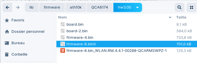

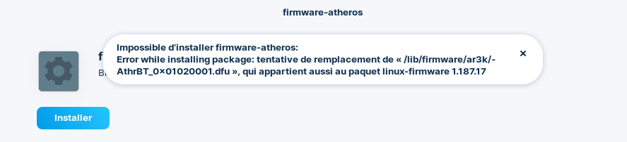

J'ai aussi téléchargé le fichier "firmware-atheros" en version .deb.
Résultat sur mon ordi qui n'a pas la même carte que le tien — ça aussi, c'est forcé...
Mais tu peux essayer de ton côté : télécharge-le, double clique dessus pour lancer "Logiciels", tu verras bien.
Dis-moi ce que ça a donné. S'il le faut on essaiera autre chose.

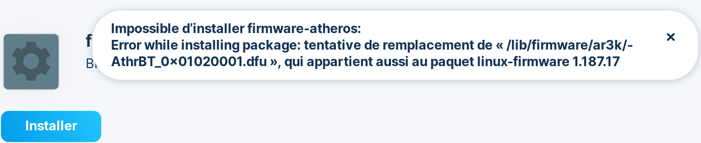

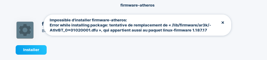

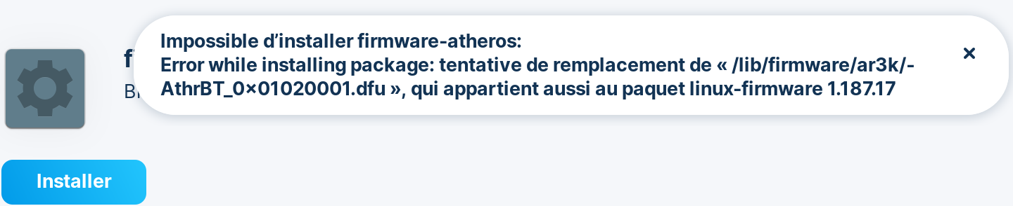

jlb a écrit : mar. 12 oct. 2021 15:20Clic droit sur le lien > Enregistrer.
Et zut, le bon lien c'est celui-ci : http://ftp.br.debian.org/debian/pool/no ... -5_all.deb
Chez moi, faut faire clic gauche sur le lien pour que Enregistrer apparaisse ;-)
Sinon, l'installation a échoué

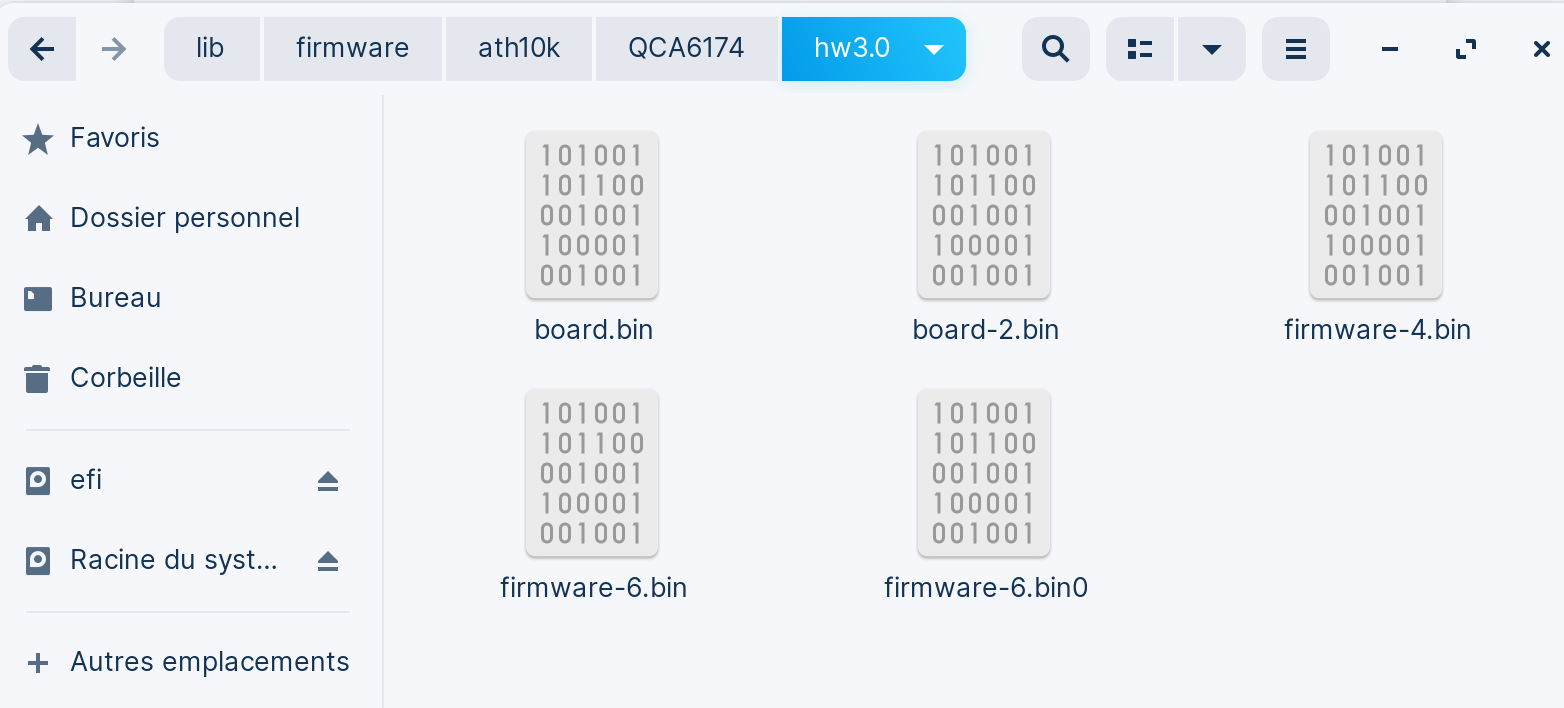

Messages : 4219

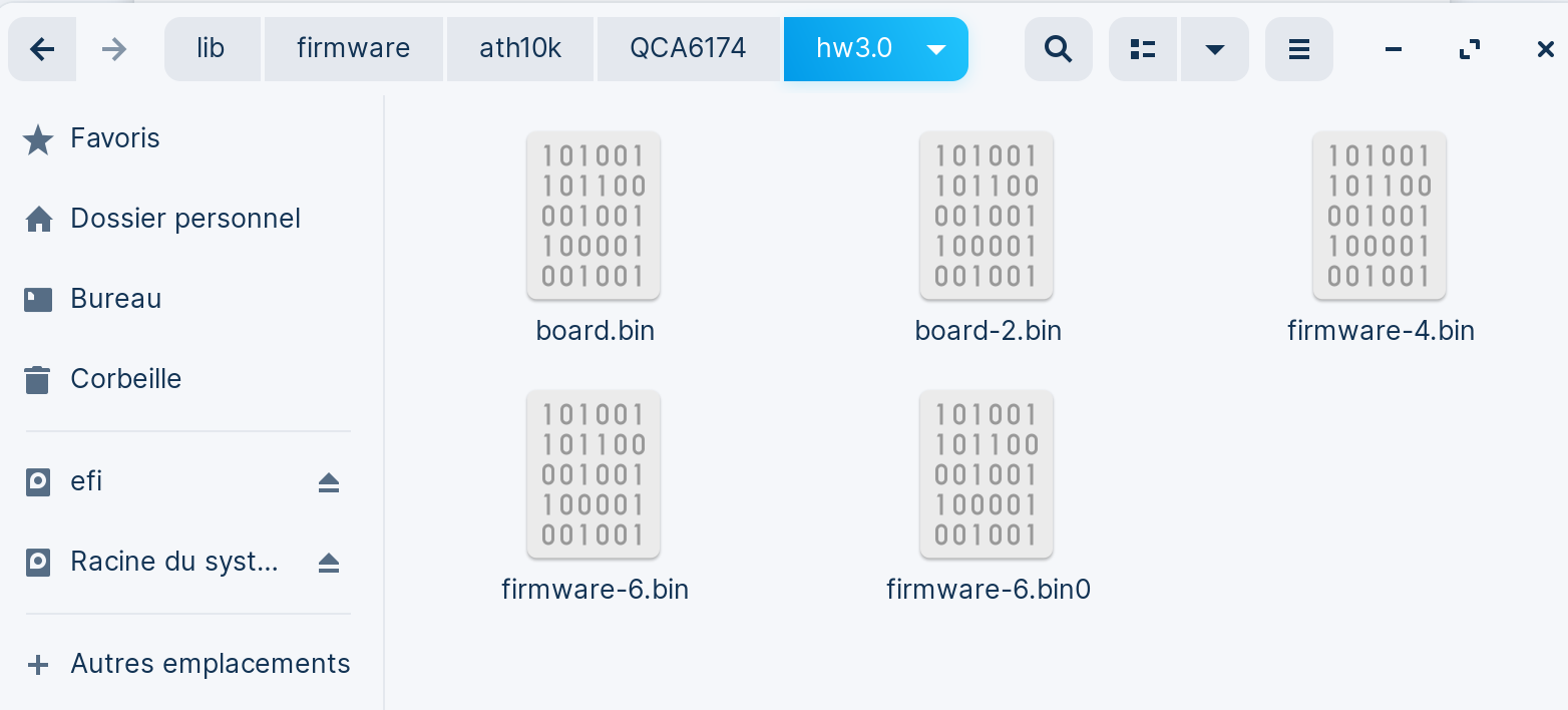

Ouvre l'explorateur de fichiers avec des droits de super-utilisateur — ne fais pas de bêtises ! :D
sudo nautilus
Clique sur "Autres emplacements > Ordinateur".
Va dans le répertoire "/lib/firmware/ath10k/QCA6174"
Il comporte deux dossiers "hw2.1" et "hw3.0".
Ouvre le dossier "hw3.0" et rebaptise le fichier "firmware6-bin" "firmware6-bin0" par exemple — "0" ou autre chose, c'est juste pour garder une copie de sécurité sur place.
Ne referme pas l'explorateur.
Rends-toi sur ce site : https://github.com/kvalo/ath10k-firmwar ... er/QCA6174
​​​​​​​Ouvre le dossier "hw2.1" : comme les dernières modifications datent de 6 ans, ou supposera que ta Surface est à jour.
Ouvre le répertoire "hw3.0" et cherche la version la plus récente du firmware (11 jours). Elle est dans le dossier "4.4.1".
C'est celle-ci, on est d'accord ? https://github.com/kvalo/ath10k-firmwar ... CARMSWPZ-1
 Clic droit (ou gauche) sur le lien > Enregistrer (sur le bureau, par exemple).
Avec l'explorateur et tes droits de super-utilisateur, va dans le répertoire "/home/ton ID/Bureau" et copie le fichier en question dans le répertoire "/lib/firmware/ath10k/QCA6174/hw3.0", comme ceci :
Renomme-le "firmware6-bin".
Referme l'explorateur.
Relance ton ordi et essaie.
On croise les doigts : je n'avais pas remarqué que le fichier était aussi léger par rapport à l'original.
Je ne peux malheureusement pas essayer sur mon ordi, n'ayant pas ta carte, sinon, je l'aurais déjà fait.  😷
Explication : C'est exactement la même chose que les lignes de commande de mon dernier message, mais on a choisi la version la plus récente du firmware, et on cherche à comprendre ce qu'on fait.
Espérons que cette version conviendra à Ubuntu 20.04.

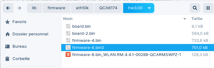

Chaque fichier a retrouvé son petit nom d'indien mais toujours pas de wifi
Messages : 4219
Oops, je n'avais pas lu le readme...  😷
Il est vrai que les pages concernant Ubuntu datent un peu, le dépôt GitHub a dû changer d'adresse.
RomUn a écrit : mar. 12 oct. 2021 16:41Chaque fichier a retrouvé son petit nom d'indien mais toujours pas de wifi
Tu veux dire que tu as rendu son nom initial au fichier initial après avoir supprimé celui que tu as téléchargé ? Dans ce cas, c'est bon.
Il ne reste plus qu'à essayer avec ce que propose cette page, laquelle renvoie à celle-ci.
