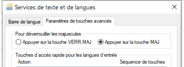

Ma question concerne le clavier avec Zorin 18.
Comme je suis âgée, j'ai appris la dactylographie sur de vieilles machines à écrire ; or, sur ces machines une fois verrouillée la touche MAJ, pour taper une série de lettres majuscules, pour la déverrouiller il fallait appuyer sur la touche SHIFT juste en dessous de la touche verr maj.
J'ai gardé cette habitude quand je suis passée à l'informatique et j'avais pris l'habitude de modifier le clavier (sous Windows).
Lorsque j'ai commencé à utiliser Zorin, je n'ai pas trouvé d'option pour déverrouiller la touche verr maj avec la touche shift. Ce n'est pas dramatique mais quand on a une habitude ancrée depuis 50 ans, c'est compliqué de la changer....
