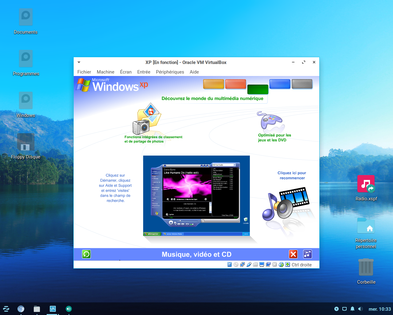

Tu es toujours aussi gentil/flagorneur, @"roger" : ce n'est pas trop difficile de trouver, avec la documentation d'Ubuntu, et j'ai un peu pratiqué Linux et la ligne de commande à la fin du siècle dernier !
Quoi qu'il en soit, si j'avance doucement, Linux, lui, a sacrément progressé, ainsi que les diverses applications disponibles : la dernière fois que j'avais voulu installer une machine virtuelle, mon ordi ne l'avait pas supporté. Nous sommes en 2018, c'est le même ordi, et tatatan...
... XP dans Zorin ! https://doc.ubuntu-fr.org/virtualbox#in ... eme_invite
Avec, comme tu peux vérifier, un super dual-boot sur deux disques : les icones de gauche pointent vers les différentes partitions de mon disque Windows... et le lecteur de disquettes de mon ordi.  :poufe:
