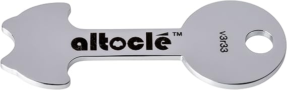

Hé oui, il ne faut pas penser que cela revient au même pour effectuer un travail ou un objectif bien précis, car quant toi tu met un jeton ou une pièce de 1 euro dans le monnayeur d'un caddy, moi j'y met un outil de métal qui coûte juste deux euros à l'achat mais qui ouvre lui à vie tout les monnayeur d'un euro, deux euro etc et j'économise ainsi pas mal de temps, de plastique au cas ou je perds le fameux jeton  alors qu'il faudrait plutôt de nos jour l'objectif est d'économiser les ressources et recycler tout ce qui peut encore servir
Image et oui "ça revient au même" mais çà marche pas forcément pour un objectif donné (protéger les ressources de la planète) que de devoir pour la même chose "penser que cela reviendrait au même" avec un produit pétrolier qui de plus peut se perdre ou une pièce de monnaie que l'on peut aussi dépenser et ne plus avoir sur soi..
