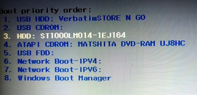

J'ai consulté un certain nombre de sites et fait tout autant d'essais, mais je n'ai pas trouvé la réponse, même en réglant la séquence de lancement du BIOS pour que le disque dur passe avant le "Windows Boot Manager".

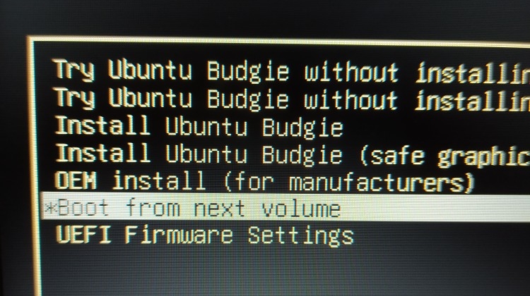

Certes, rien n'est perdu : par un effet de sérendipité, j'ai même gagné un "système d'exploitation caché", le menu de démarrage d'une clef d'installation d'Ubuntu Budgie (20.04 LTS) proposant une option "Boot from next volume" qui permet d'afficher le menu GRUB, de choisir l'OS à lancer, et donc d'accéder à Linux — ce que Zorin ne propose pas (pas encore ?).

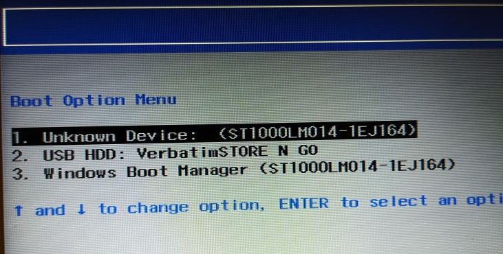

Ce que je trouve étonnant, c'est que l'option "Boot from next volume" du menu d'installation d'Ubuntu me propose de démarrer depuis le disque dur et que ça fonctionne — moyennant huit clics tout de même, le clic de la première photo renvoyant sur l'option de la seconde, qui donne accès au menu du GRUB, mais bon...
​​​​... alors que le BIOS est réglé pour se lancer depuis le même disque dur et que ça ne fonctionne pas.

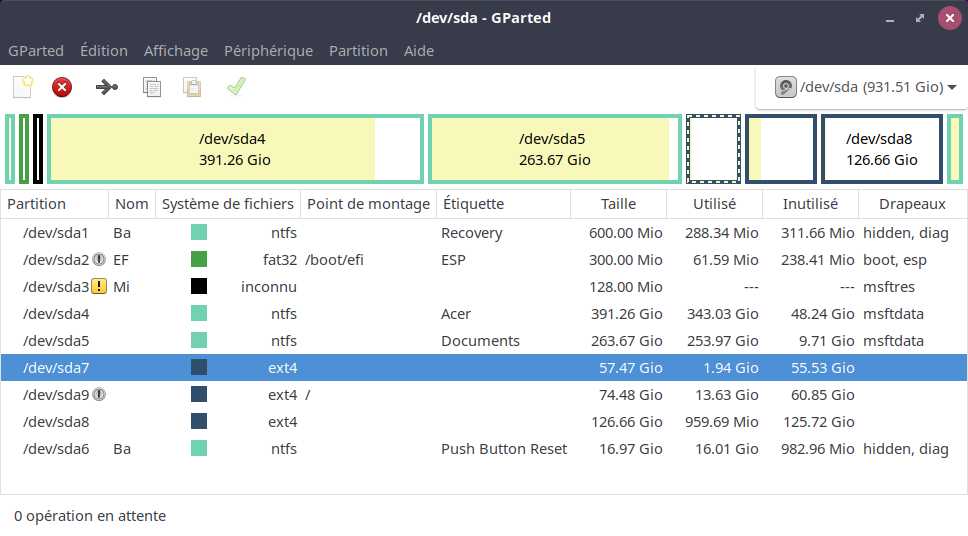

Je n'ai rien créé de tel : après avoir passé l'ordi de Windows 8.1 à Windows 10, j'ai seulement récupéré l'espace libre et créé une partition ext4 avec GParted avant de lancer l'installation. Le processus l'a détectée et a fait ce qu'il devait faire : j'ai surveillé les détails de l'installation.
GRUB fonctionne en dual boot, les chemins sont bons mais il ne se déclenche pas à l'allumage de l'ordi.
Voici ma configuration, à tout hasard — il y a aussi une partition vide pour de prochains essais :

A tout hasard, j'ai flashé la dernière version du BIOS disponible (2016), et j'ai relégué Windows boot maganer à la fin du processus. Le plus drôle, c'est que Windows 10 se lance plus rapidement que lorsqu'il était en première position !  :-/

Et à tout hasard dans ton bios tu pourrais nous lister l'intégralité des options que tu as ? Parce que je trouve quand même bizarre qu'avec cette séquence grub de zorin ne démarre pas.
Re: GRUB ne s'affiche pas
Blind114 a écrit : ↑ven. 22 janv. 2021 12:08Et à tout hasard dans ton bios tu pourrais nous lister l'intégralité des options que tu as ?
Toutes les options sont sur la photo ci-dessus.

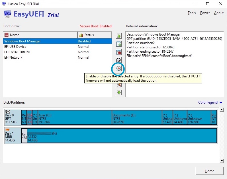

Avec un BIOS "Legacy" (à l'ancienne) on pouvait facilement modifier la séquence d'amorçage avec un petit F2 ou F12 au démarrage. Mais le mode UEFI semble avoir compliqué les choses : ​non seulement la modification depuis F2 ne donne rien, mais depuis un utilitaire comme efibootmgr non plus.
De guère lasse et malgré que j'en eusse, j'ai pris le problème côté Windows puisqu'il y avait fort à parier que c'était lui qui empêchait le GRUB de s'afficher au démarrage...
Oh miracle ! le petit utilitaire EasyUEFI m'a permis de désactiver le Windows Boot Manager et de récupérer le dual boot :
Quoi qu'il en soit, merci à tous les trois pour vos réponses ! ​​​😷
