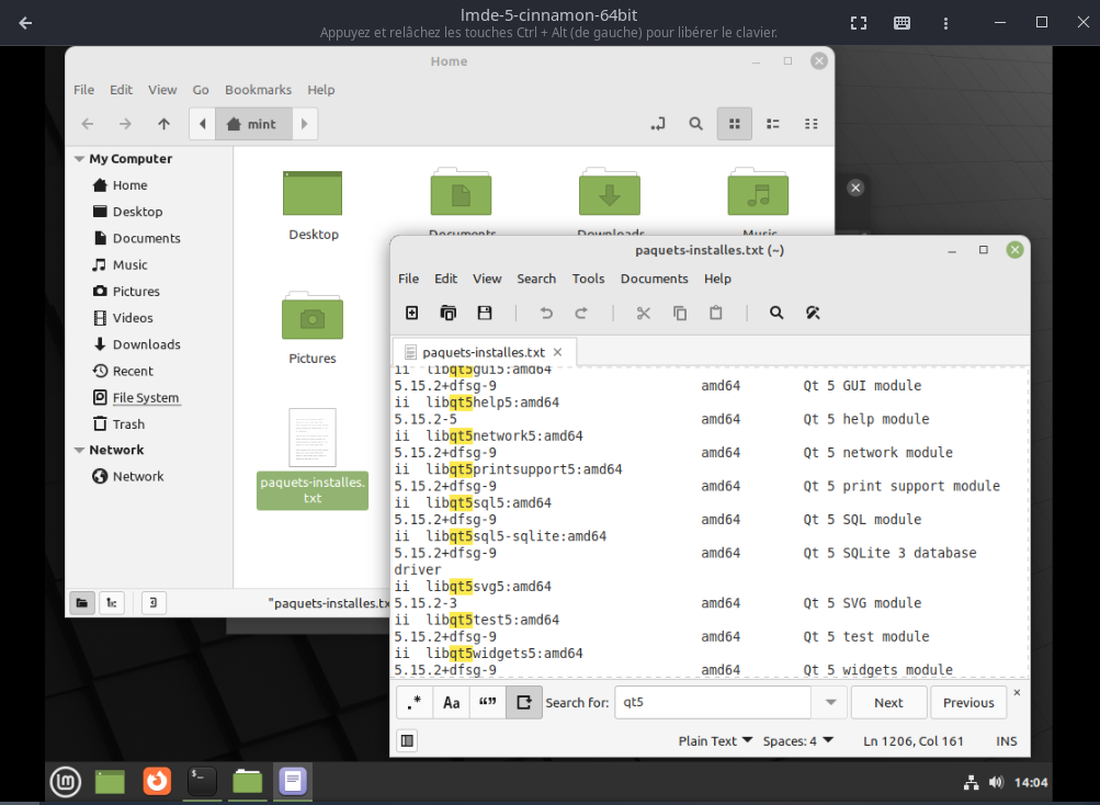

Sur Zorin 16, Qt5 est bien installé, mais l'est-il sur tes distributions, @roger ?
Plutôt que de l'installer, essaie ce que le message te conseille.
Je suppose qu'il faut comprendre ceci :
sh hplip-3.21.2.plugin.run -i
ou
sh hplip-3.21.2.plugin.run --qt3
PS : Le manuel de "sh"...
man sh
-i interactive Force the shell to behave interactively.

@jlb & @roger,
Je ne suis pas sûr que sur lmde 5 Qt soit installé tout court, car pas nativement utilisé pour tripatouiller les thèmes et les personnalisations de fenêtre et d'affichage, facile à vérifier en allant dans les préférences et en cherchant thème si tu as 2 réponses dont une avec Qt. Sinon c'est qu'il n'est pas installé.
Ce qui n'empêche en rien le test préconisé et rappelé par @jlb.

@Blind114 J'étais en train d'éditer mon message pour confirmer ce que je pense : toujours tenir compte des informations et conseils donnés par le terminal.
A priori, LMDE5 embarque Qt5 (copie d'écran de Gnome Boxes) :
Debian 11 aussi, forcément...
