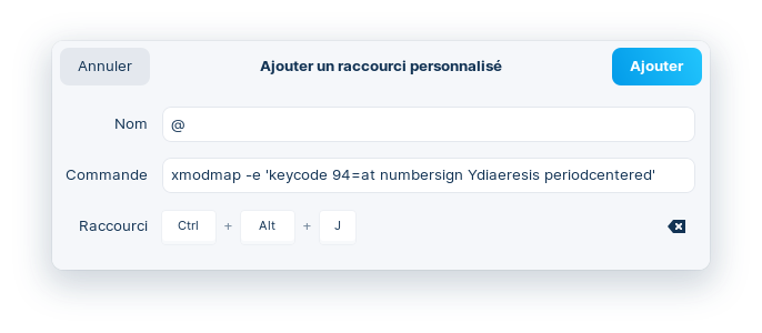

Je n'ai jamais eu de clavier bluetooth, mais ton problème vient peut-être de là. 🤨
Quoi qu'il en soit, un raccourci clavier personnalisé serait peut-être la bonne façon de remaper les touches à la demande.
En tout cas, sur mon ordi, ça marche : "CTRL Alt j", et la touche "<" renvoie "@".
Paramètres > Raccourcis clavier > Raccourcis personnalisés (tout en bas) > + :

As-tu essayé la touche programmée, @fraide83 avant de jeter le bébé avec l'eau du bain ?

C'est ce que pensais entre les lignes, @Blind114 vu que le script démarre automatiquement et fait ce qu'il doit faire avec un clavier filaire ou un portable.
Comme je ne connais pas ce genre de clavier, je me demandais s'il permet de choisir l'OS à lancer dans le menu de démarrage.
D'où ma conclusion sur une touche programmée pour pouvoir déclencher le remapage au moment où le clavier est actif — "@" et "<" n'étant pas de première urgence.

La suggestion de @jlb a retenu toute mon attention, et du coup, je me suis fait un raccourci clavier, mais étonnamment, ça jump en cours de session.

Dernière suggestion et après je raccroche.
Je suppose que ton clavier se connecte automatiquement ou que ce doit être possible.
As-tu essayé de mettre un délai suffisant pour que le script s'exécute une fois le clavier connecté ?
Messages : 3153
Nb de « J’aime » donnés: 2273
Nb de « J’aime » reçus: 581
A remercié : 1328 fois
A été remercié(e) : 294 fois
Clavier bluetooth apple
Message n° 40
jlb a écrit : sam. 25 nov. 2023 07:14 Dernière suggestion et après je raccroche.
Je pense la même chose que toi @jlb,
En effet (comme pour un Windows) il serait sans doute possible de faire en sorte que le script "mappant ce clavier" se lance comme un service au démarrage de la machine avec une priorité haute bien entendu.
Ce pourrait être paramétré dans le compte utilisateur au niveau "paramètres système" dans les préférences de l'utilisateur chez moi une rubrique "Applications au démarrage" me permet d'y ajouter des scripts etc avec une possible temporisation du lancement de ceux ci dés que j'allume ma machine.
