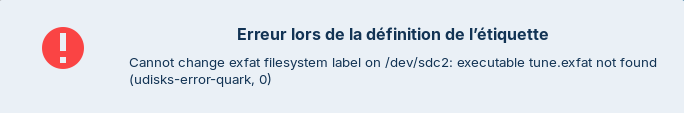

Merci @Jlb pour ta réponse et ta compréhension.
Le renommage de l'étiquette ne se passe pas comme prévu :

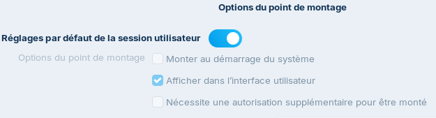

Que penses-tu de la méthode qui consisterai à passer par l'option "modifier les options de montage" pour faire un truc du genre :

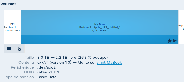

A pas peur, je viens de faire la modif via l'option de montage et j'obtiens ceci :
ça semble encourageant !
on accède aux fichiers :
ls /mnt/MyBook
DATA  Films  log.txt  Music  Vidéos

gnome-text-editor admin:///etc/fstab
Sinon, pour modifier l'étiquette, installe ce paquet et réessaye avec "Disques" ou GParted depuis une clé d'installation Zorin
sudo apt update && sudo apt install exfatprogs

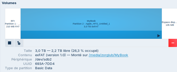

Bravo @Jlb on progresse !
après avoir installé le paquet suggéré j'ai pu utiliser l'option de modification "Modifier le système de fichiers..." et voilà le résultat :
ensuite j'essaye la commande mais sans succès:
sudo mount -t cifs -o rw,vers=3.0,credentials=/root/.credentials,uid=1000,gid=1000 //192.168.1.37/MyBook /media/share
mount error(5): Input/output error
la commande ls /media/zorglub/MyBook
mais pas mieux avec :
sudo mount -t cifs -o rw,vers=3.0,credentials=/root/.credentials,uid=1000,gid=1000 //192.168.1.37/media/zorglub/MyBook /media/share
mount error(2): No such file or directory
Normal, tu as monté la partition avec "Disques"...
Tu peux parcourir le répertoire "/media/zorglub/MyBook" pour vérifier que le contenu de la partition est accessible depuis l’explorateur de fichiers.

En bonne logique, ce ne peut être que parce que tu as activé "Monter au démarrage du système" dans "Modifier les points de montage" de "Disques".
Si tu veux bien vérifier, regarde dans "/etc/fstab" si une ligne s'est ajoutée qui correspond à ton DD, du type de celle que j'ai donnée en exemple ci-dessus.
PS : Mais ce n'est pas parce que ton DD sera monté sur ton ordinateur qu'il sera partagé... Si c'est ce que tu souhaites, il faudra donc à revenir à la ligne de commande pour la faire fonctionner.
