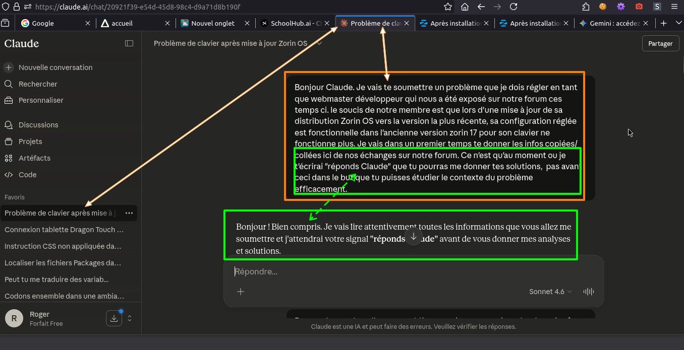

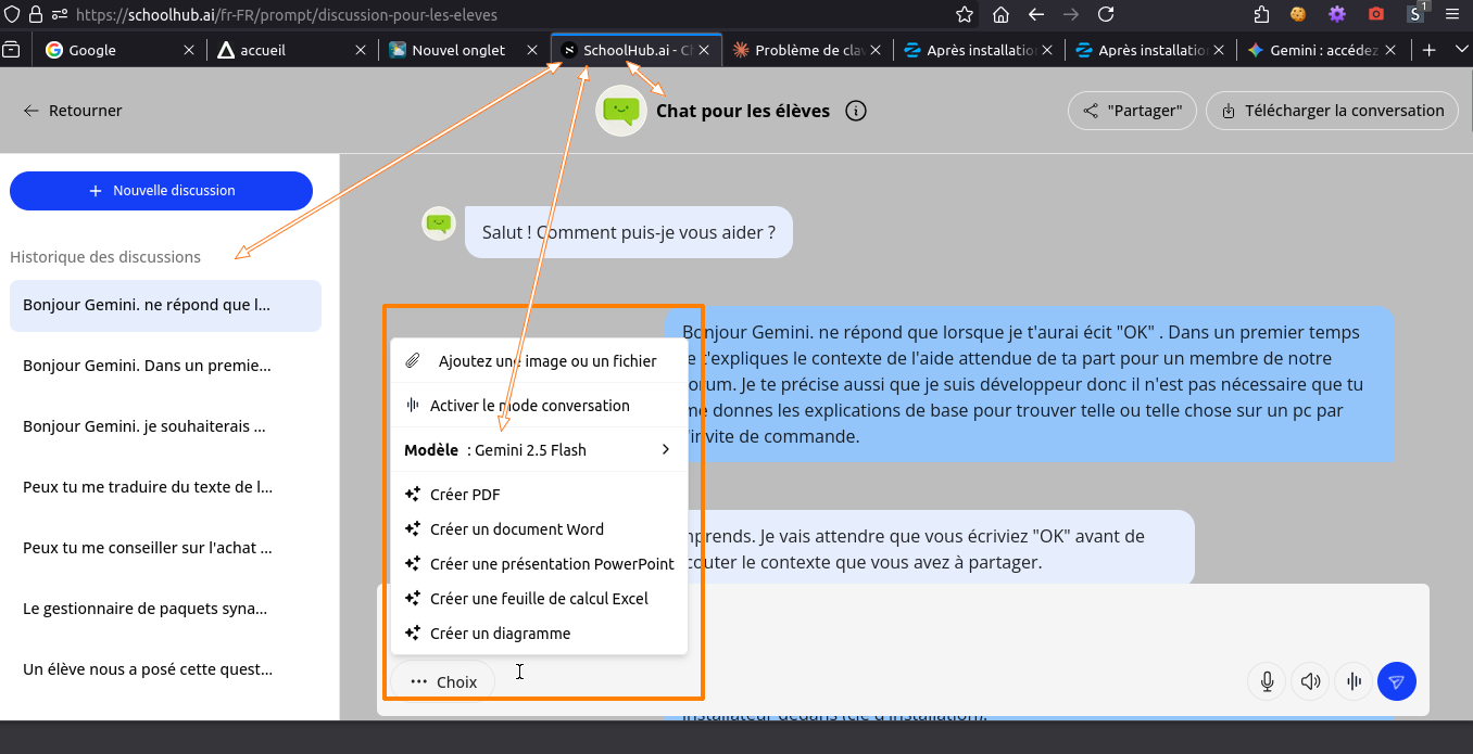

Pour ma part ça ne risque pas  car gémini (gemini 2.5 flash) fait parti de l'une des 5 IA que j'utilise suivant ce que je veux obtenir. :poufe:
Sur mon autre IA (Claude) sa solution était sensiblement la même que celle que t'as donné gemini.

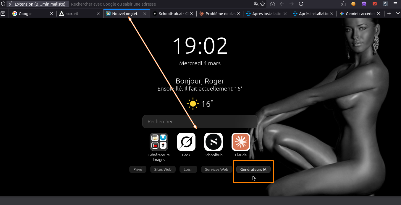

Cadeau sous le spoiler, 4 captures d'écran qui te montreront visuellement ce que je vois et celle qui est en premier (je pense que tu reconnaîtras qui à pu poser la question puisque c'est toi !!! ) te montrera à quelle point ma passion est grande évoluant avec son temps.
Je remet aussi la coche résolu sur ton message puisque c'est toi qui grace à Gemini à réussi à réparer ton éclairage de clavier tout seul.
