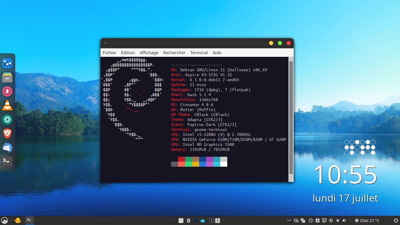

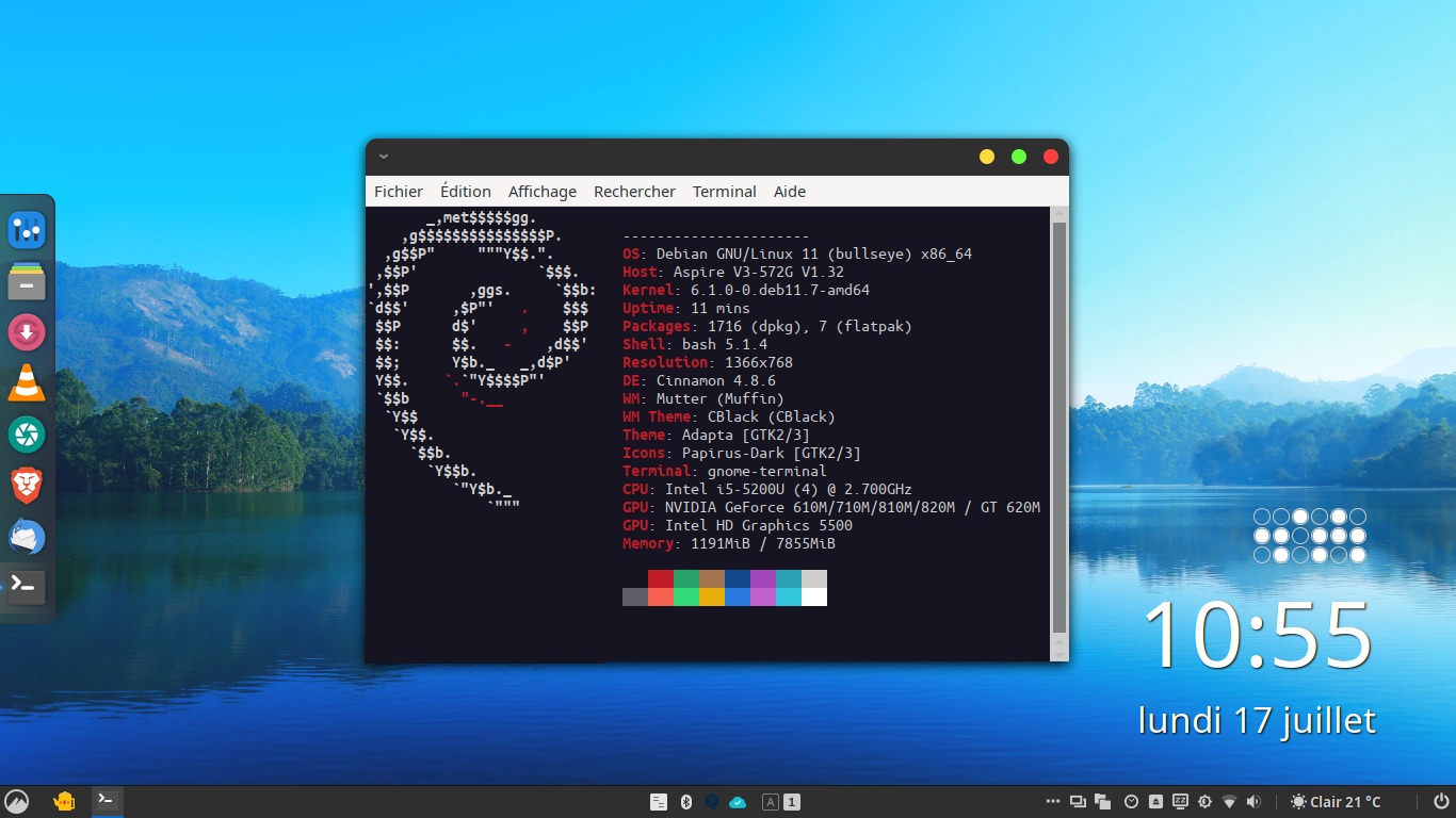

Neofetch ne dit pas autre chose :

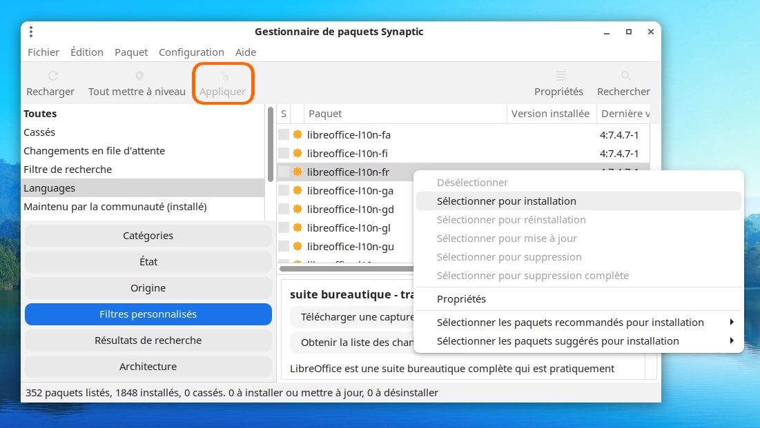

A cela s'ajoutent diverses choses que vous n'aurez pas à installer, activer ou configurer puisqu'elles le sont déjà :
  • TLP, pour optimiser l'alimentation des portables ;
  • zRAM, pour améliorer les performances de swap, surtout sur des ordinateurs un peu anciens ou limités :
    cat /proc/swaps
    Filename                Type        Size        Used    Priority
    /dev/zram0              partition    7642000        0        100
  • des microprogrammes et des codecs multimédia propriétaires ;
  • une gestion des imprimantes assouplie ;

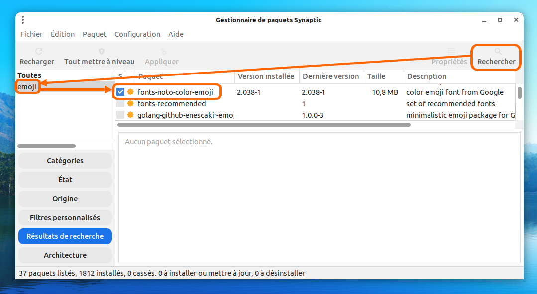

  • un rendu des polices et des couleurs pour une lisibilité optimale — ce qui n'empêche pas d'adopter un thème plus à son gôut, comme je l'ai fait sur mon environnement Cinnamon en remplaçant Numix par CBlack...

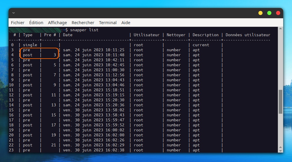

Enfin, même si Debian est stable, des incidents peuvent toujours se produire à l'occasion de pannes de courant ou de manipulations hasardeuses.

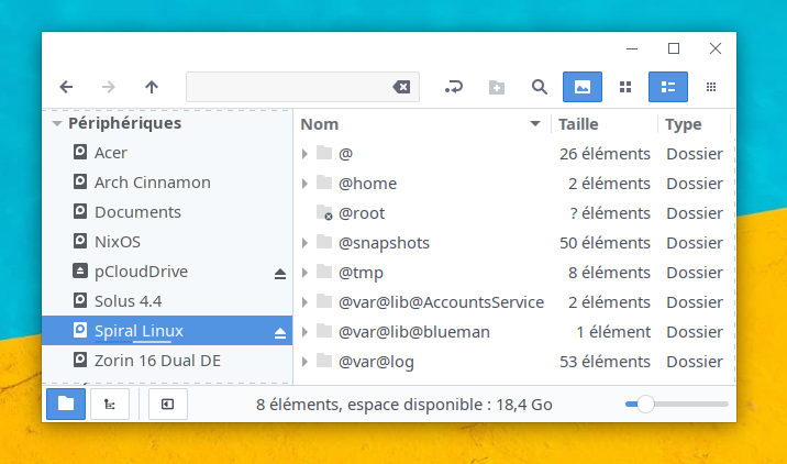

Grâce au formatage "btrfs" de la partition, aux sous-volumes (avec compression Zstd) créés à l'installation...

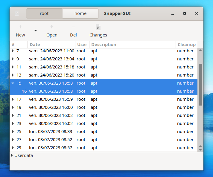

... et à l'application Snapper, deux instantanés sont pris automatiquement, avant ("pre") et après ("post") l'installation d'une application :

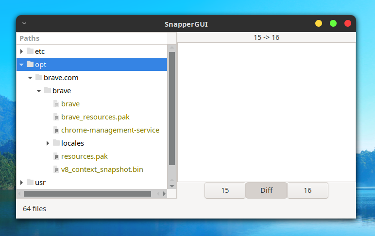

On peut vérifier ce qui a été modifié entre deux instantanés et trouver le numéro de celui auquel on voudrait revenir, à partir d'une petite application graphique (snapperGUI)...
... ou du terminal :
sudo snapper status 3..5
c..... /boot/grub/grub-btrfs.cfg
+..... /etc/apt/apt.conf.d/99synaptic
+..... /etc/libreoffice/registry/Langpack-fr.xcd
+..... /etc/libreoffice/registry/res/fcfg_langpack_fr.xcd
+..... /etc/libreoffice/registry/res/registry_fr.xcd
c..... /usr/lib/firefox-esr/application.ini
+..... /usr/lib/firefox-esr/browser/extensions
+..... /usr/lib/firefox-esr/browser/extensions/langpack-fr@firefox-esr.mozilla.org.xpi
c..... /usr/lib/firefox-esr/browser/omni.ja
c..... /usr/lib/firefox-esr/firefox-esr
En effet, à la manière des points de restauration de Windows, ces "snapshots" permettent de revenir à un état antérieur du système, mais de façon plus rapide et plus efficace qu'avec Timeshift, d'autant qu'il n'y a presque rien à faire.
Ouvrez le terminal (CTRL Alt t) et entrez cette ligne en remplaçant X par le numéro de l'instantané sur lequel vous voulez effectuer le "rollback" :
sudo snapper-rollback X

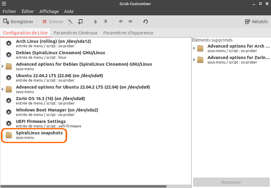

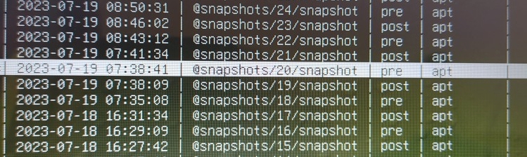

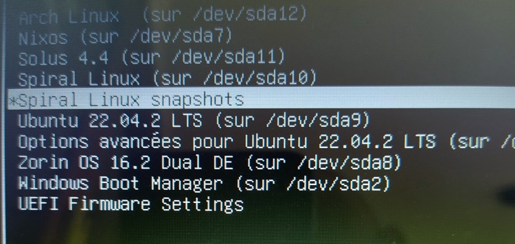

Dans le cas où le système serait plus gravement atteint, on peut reprendre la main — en se fiant aux dates de création des instantanés — en bootant directement depuis la liste intégrée au menu de GRUB par "grub-btrfs" :
Dans le retour du terminal ci-dessus, on voit bien que le nouvel instantané est automatiquement ajouté ("c" pour "changed") au fichier de configuration qui affiche la liste des instantanés dans le menu de GRUB :

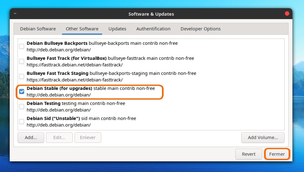

Synaptic donne aussi accès au module "Sofware & Updates" qui permet de modifier la liste des sources sans avoir à l'éditer — il n'est pas totalement traduit mais ce n'est pas rédhibitoire :
  • Cliquez sur "Paramètres > Dépôts".
  • Décochez les trois cases de l'onglet "Debian Software" :
  • Dans l'onglet "Other Software" cochez seulement la case "Debian stable" — remarquez au passage que les dépôts "main", "contrib" et "non-free" seront également activés, ce qui ouvre d'autres horizons à la distribution "stable" :

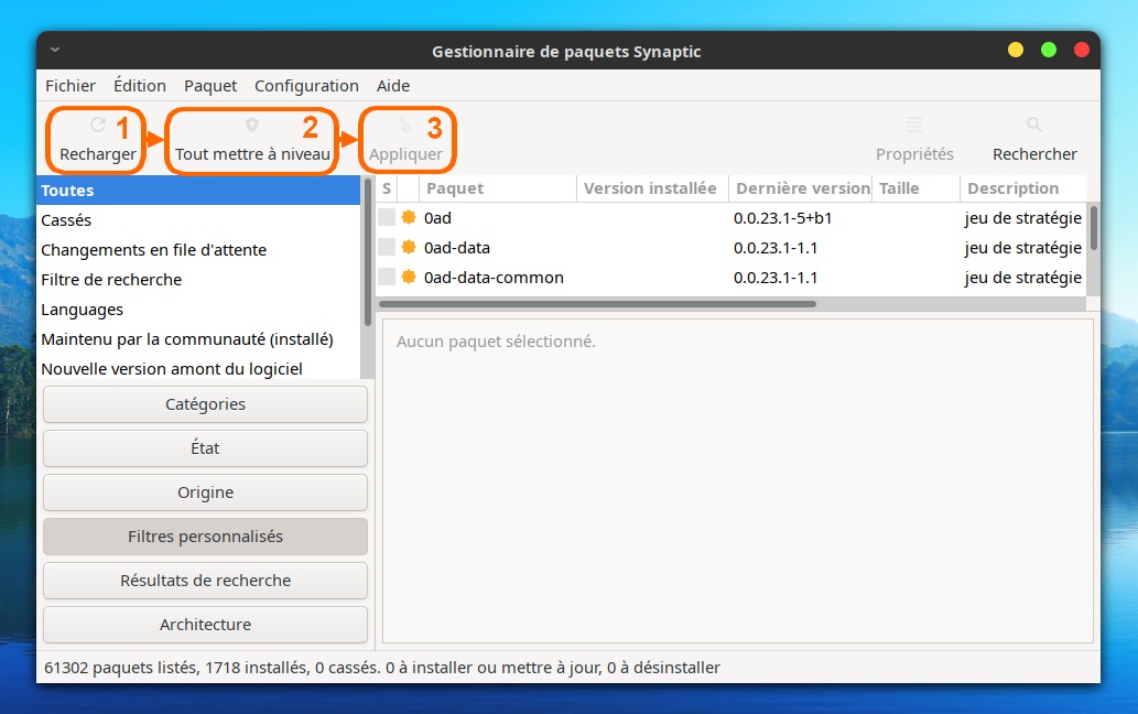

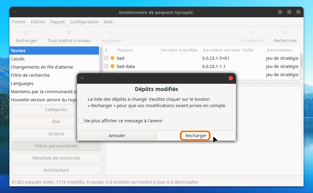

  • Fermez le module et rechargez la liste des dépôts pour l'actualiser :

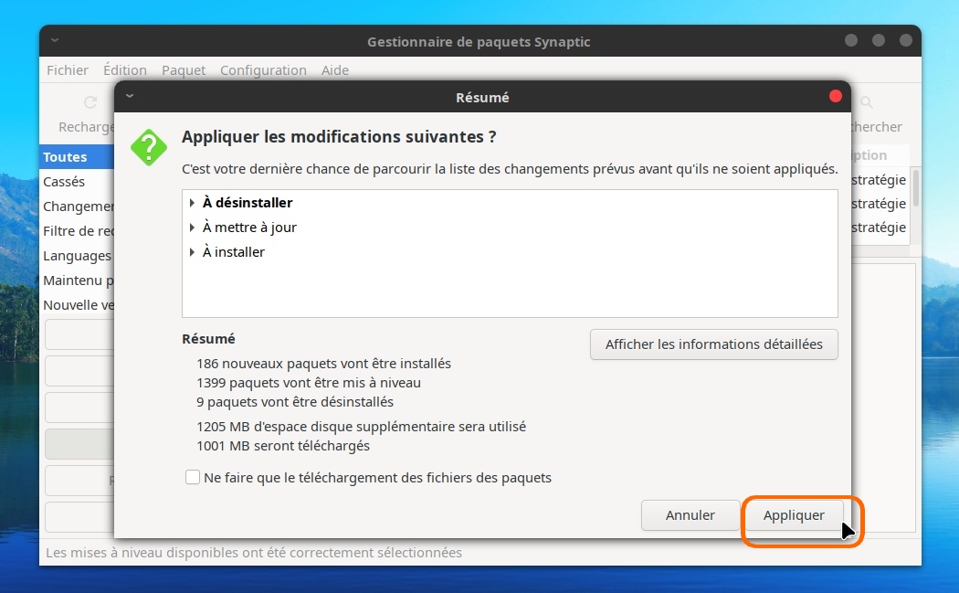

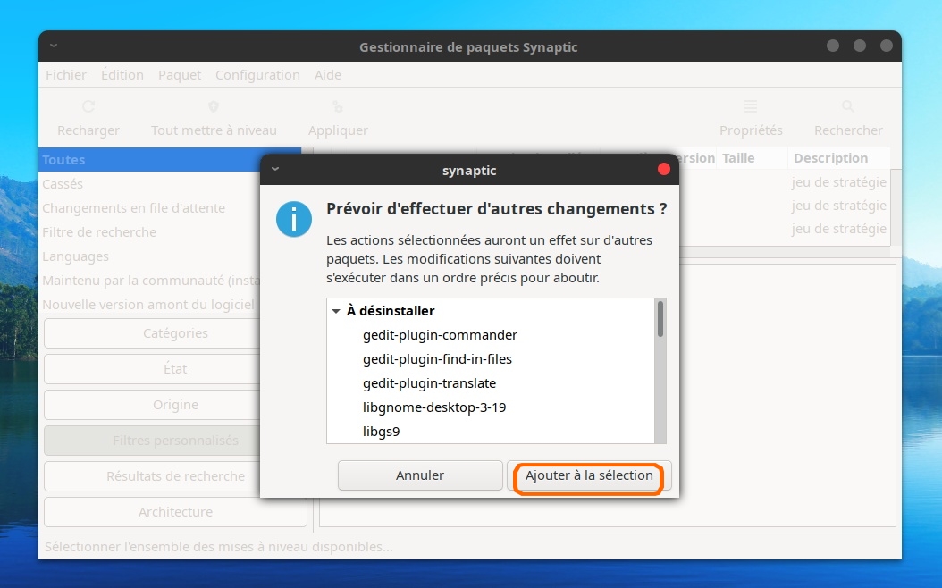

  • Cliquez sur "Tout mettre à niveau" et validez :
  • Puis sur "Appliquer" :
Compte tenu du volume et du nombre des modifications prévues, vous vous doutez que le processus prendra du temps...

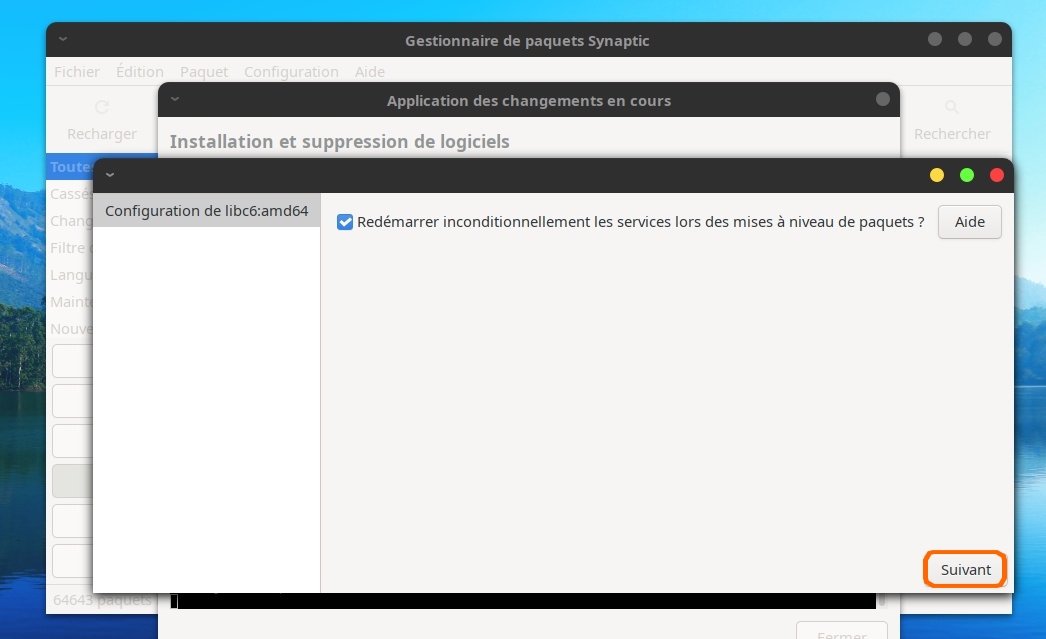

Quelques écrans requièrent votre réponse :
  • "Oui" pour le premier :

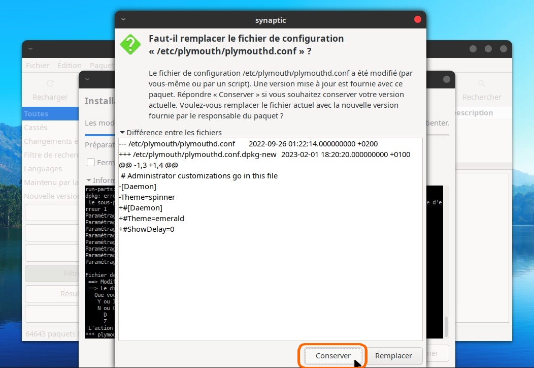

  • Beaucoup plus tard, dans la phase de paramétrage des applications, des écrans comme celui-ci — quatre sur mon installation — vous donneront le choix entre deux réponses.
    J'en ai déduit que ces modifications étaient liées au travail fait par le développeur de Spiral Linux, j'ai donc choisi "Conserver" à chaque fois — après résinstallation, je confirme que c'est le bon choix :

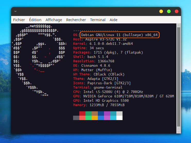

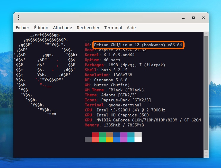

Neofetch confirme que la mise à niveau vers Debian 12 "Bookworm" s'est bien passée :

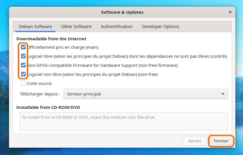

  • Cochez ces quatre cases dans l'onglet "Debian Software" :

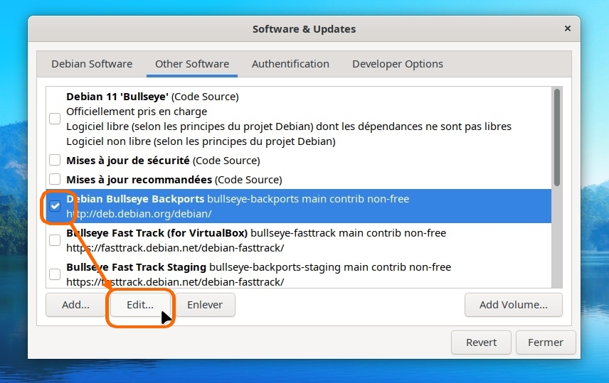

  • Cochez la case "Bullseye Debian Backports" dans l'onglet "Other Software".
    Un peu de travail vous attend encore pour finaliser la mise à niveau :
    • Cliquez sur le bouton "Edit" :
    • Remplacez les deux occurrences de "bullseye" (nom de code de Debian 11) par "bookworm" (nom de code de Debian 12 vers laquelle vous venez de mettre votre système à niveau) — sans majuscule pour l'adresse, avec majuscule pour l'étiquette : (1)
    • Validez.

Une fois votre système mis à niveau vers Debian 12, entrez encore cette ligne dans le terminal (CTRL Alt t) pour récupérer plus d'un Go d'espace (1) :
sudo apt autoremove
  dctrl-tools gir1.2-ayatanaappindicator3-0.1 gir1.2-clutter-1.0
  gir1.2-cogl-1.0 gir1.2-coglpango-1.0 gir1.2-gtkclutter-1.0
  libappstream-glib8 libatk1.0-data libavdevice58 libavfilter7 libavformat58
  libavresample4 libbotan-2-17 libcbor0 libcmis-0.5-5v5 libcrypto++8
  libextutils-pkgconfig-perl libfl2 libflac8 libfluidsynth2 libfwupdplugin1
  libgdk-pixbuf-xlib-2.0-0 libgdk-pixbuf2.0-0 libgit2-1.1 libglew2.1
  libgs9-common libgssdp-1.2-0 libgupnp-1.2-0 libicu67 libidn11 libigdgmm11
  libilmbase25 libldap-2.4-2 libllvm11 libmbedcrypto3 libmbedtls12
  libmbedx509-0 libmpdec3 libnautilus-extension1a libneon27-gnutls
  libntfs-3g883 libofa0 libopenexr25 liborcus-0.16-0 liborcus-parser-0.16-0
  libperl5.32 libpkgconf3 libplacebo72 libpoppler102 libpostproc55
  libprotobuf-lite23 libprotobuf23 libpython3.9 libpython3.9-minimal
  libpython3.9-stdlib libqpdf28 libqrcodegencpp1 librest-0.7-0 libsgutils2-2
  libsrt1.4-gnutls libswscale5 libtepl-5-0 libtiff5 libtinyxml2-8 libtspi1
  libwmf0.2-7 libxmlb1 linux-headers-5.10.0-18-amd64
  linux-headers-5.10.0-18-common linux-headers-5.18.0-0.deb11.4-amd64
  linux-headers-5.18.0-0.deb11.4-common linux-image-5.10.0-18-amd64
  linux-image-5.18.0-0.deb11.4-amd64 linux-kbuild-5.10 linux-kbuild-5.18
  perl-modules-5.32 pkg-config pkgconf pkgconf-bin python3-ldb python3-pycurl
  python3-talloc python3.9 python3.9-minimal
0 mis à jour, 0 nouvellement installés, 84 à enlever et 0 non mis à jour.
Après cette opération, 1 188 Mo d'espace disque seront libérés.
... et celle-ci pour parachever le nettoyage (2) :
sudo apt autoclean

En tout cas, je confirme que Spiral Linux fait parfaitement ce pour quoi il a été conçu : simplifier l'installation de Debian et permettre ses mises à jour régulières et sa mise à niveau périodique sans passer par le terminal.
Et Debian ainsi configuré marche très bien, pour le cas où vous en douteriez. 😜
 (1) Désolé, mais c'est plus facile de copier-coller une ligne que de lancer Synaptic, chercher comment faire et le faire : Etat > Installés ( pouvant être supprimés) > Sélectionner l'ensemble pour suppression complète > Appliquer. 😷
 (2) Pour aller plus vite, le deux-en-un :
sudo apt autoremove && sudo apt autoclean

SAV #2 Grub-Customizer et affichage des Snapshots
Si on ne veut pas se plonger dans les arcanes de GRUB et même s'il fait parfois des "soupes d'UUID" un peu exaspérantes, Grub-Customizer permet de faire menu toujou penpant.
Ceci dit, il ne semble pas parfaitement cohabiter avec grub-btrfs, qui est en charge d'afficher les points de restauration.
Après plusieurs essais, je vous conseille fortement de laisser l'entrée "SpiralLinux sapshots" à cet endroit et en l'état :
Pour le dire autrement, vous pouvez déplacer et éditer les autres entrées afin de configurer le menu de démarrage à votre guise, mais ne cherchez pas à déplacer ni même à éditer l'entrée "SpiralLinux sapshots" pour la renommer, comme ici :
snapshots #1bis.jpg (50.42 Kio) Vu 23410 fois
Au mieux, les points de restauration ne s'afficheraient pas, ce qui vous priverait d'un des atouts de Spiral Linux.
Au pire, cela entraînerait des erreurs bloquantes à chaque mise à jour, ce qui serait encore plus ballot. 😶
Bref, n'y touchez pas !
PS : Je sais comment réparer les bêtises. Ce n'est pas très compliqué, mais ça dépasse le cahier des charges de Spiral Linux — si ça vous intéresse, demandez-moi. 😊

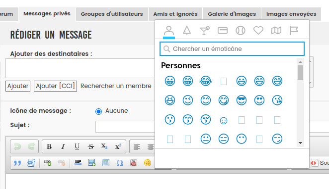

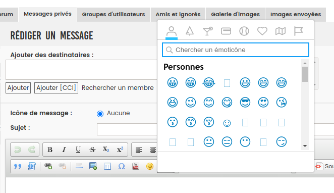

1. Si votre navigateur n'affiche pas correctement les emojis sur votre forum préféré :
... lancez Synaptic, recherchez "emoji", cliquez droit sur "fonts-noto-color-emoji", choisissez "Sélectionner pour installation" et faites "Appliquer".
Le problème devrait être réglé — si on m'avait dit que je ferais des tutos pour Synaptic ! 😷

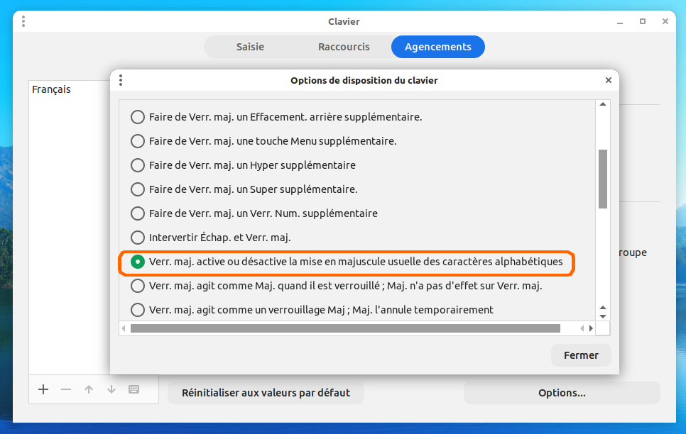

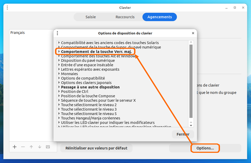

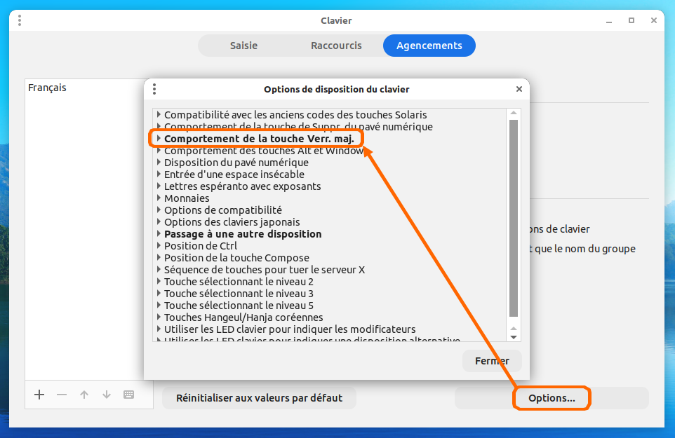

2. Si vous avez choisi l'environnement de bureau Cinnamon et que vous possédez un ordinateur portable sans voyants sur le clavier, l'applet Lock keys indicator with notifications les remplace avantageusement.
Mais pour qu'il fonctionne parfaitement, il faut activer un paramètre.
Tapez "cl" dans la boîte de recherche d'applications du menu principal, puis, dans le module "Clavier", choisissez l'onglet "Agencements". Cliquez ensuite sur "Options", en bas à droite et sélectionnez "Comportement de la touche Verr. maj" :
Enfin, cochez ce réglage :
C'est fait. 🙃

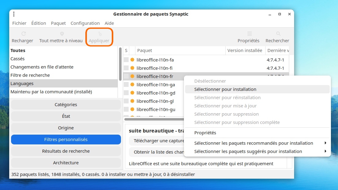

SAV #4 Language support
Oui, je sais, j'aurais dû commencer par là, mais bon... je parie que vous avez déjà cliqué sur le lanceur "Language support" qui trône sur le bureau et compris par vous-mêmes que cette petite application permet d'adapter les paramètres linguistiques. 🤭
Là encore, le développeur de Spiral Linux a cherché à nous faciliter la vie, vu qu'il n'y a pas de bouton ad hoc dans le panneau de configuration — quand je vous dis que Debian se mérite !
  • Ainsi, "Set system language(s)" permet d'ajouter des jeux de paramètres régionaux à ceux qui ont été créés à l'installation (en_US.UTF-8 UTF-8 et fr_FR.UTF-8 UTF-8).
  • Quant à l'option "Install language packs", elle correspond à un "filtre personnalisé" de Synaptic qui vous présente tous les fichiers de traduction disponibles sans que vous ayez à les demander...
    En effet, si on peut traduire l'interface de Firefox-ESR ou de Thunderbird depuis leur menu "Paramètres" (Général > Langue), il n'en va pas de même pour LibreOffice ou VLC, par exemple.
    A vous de "sélectionner pour installation" les fichiers correspondants et de cliquer sur "Appliquer"...

SAV #5 — Nouvelle version
Le développeur de Spiral Linux vient de publier une version 12  — comme Debian 12, sortie en juin.
Les mauvaises langues disaient qu'elle avait été lâchée hâtivement et qu'elle comprenait beaucoup de bugs, ce qui était indigne des standards de Debian qui privilégiait la stabilité et la sécurité par rapport au rythme de publication.
En effet, même si le développeur de Spiral Linux a pris le temps d'attendre que Debian en corrige un certain nombre, il a publié coup sur coup trois versions en l'espace de quelques jours — et il y en aura certainement de nouvelles si Debian continue à ajouter des correctifs.
Si, comme moi, vous avez installé la version 11 de Spiral Linux puis procédé à un upgrade vers Debian 12, inutile de tout réinstaller.
En revanche, il faudra faire une petite correction manuelle — je l'ai faite, c'est archi-facile.
Voici la traduction de la "note importante" publiée sur le site de Spiral Linux :
La version Debian 12 de l'outil GUI "Software & Updates" a un bogue important non géré qui l'empêche d'activer le dépôt des mises à jour de sécurité de Debian 12. Les utilisateurs qui ont mis à jour vers Debian 12 avec Synaptic et l'outil GUI "Software & Updates" doivent utiliser la fonction "Edit as root" du gestionnaire de fichiers qui est fournie par défaut dans toutes les éditions de SpiralLinux pour remplacer le contenu de /etc/apt/sources.list par ce qui suit :
deb https://deb.debian.org/debian/ bookworm main contrib non-free non-free-firmware
deb https://security.debian.org/ bookworm-security main contrib non-free non-free-firmware
deb https://deb.debian.org/debian/ bookworm-updates main contrib non-free non-free-firmware
deb https://deb.debian.org/debian/ bookworm-backports main contrib non-free non-free-firmware  #Debian Bookworm Backports
Un autre avertissement recommande de n'utiliser qu'Etcher pour flasher l'ISO sur votre clef d'installation.
Vous trouverez tout ceci — ainsi que les annonces de mises à jour ultérieures — sur cette page.
Pour télécharger les différents "parfums" de Spiral Linux, c'est par ici.
J'ajoute que la documentation a été revue et amplifiée et que la section "Bugs" a nettement diminué, preuves s'il en fallait que le projet est sérieux et que le développeur le suit de près.
Modifié en dernier par jlb le lun. 6 nov. 2023 08:49, modifié 1 fois.

SAV #6 — Contournement des limites provisoires de GRUB
Personne n'ayant fait remarquer que les mises à jour de GRUB (lors de l'installation de nouveaux OS, de mises à jour importantes d'OS déjà installés ou encore de l'utilisation de Grub Customizer depuis Spiral Linux) faisaient disparaître le sous-menu des snapshots, j'en déduis que personne n'a installé Spiral Linux, du moins en mode multiboot... 🤔
Pourtant, la possibilité de démarrer directement sur un "point de restauration" est un des intérêts de ce projet !
L'édition du fichier de configuration "/boot/grub/grub.cfg" le confirme, la section a été vidée de son contenu :
### BEGIN /etc/grub.d/57_snapshots-btrfs_proxy ###
### END /etc/grub.d/57_snapshots-btrfs_proxy ###
Après avoir restauré une ou deux fois le fichier à la main, je me suis dit que ça stimulerait mes neurones d'écrire un petit script, histoire de m'initier au langage bash — bref, de me fatiguer un peu pour ne plus me fatiguer...
Un petit pas à pas, ça vous dit ?

Comme personne n'a signalé un autre problème encore plus important, j'en déduis que personne n'a installé Spiral Linux (bis) — ou que je suis le seul à avoir ce problème. 🤔
Sur mon multi-boot W10 + 5 distributions Linux, chaque nouvelle installation ou mise à jour importante d'une distribution à base d'Ubuntu impose son menu de démarrage.
C'est comme ça que le zouli menu de Zorin était régulièrement remplacé par celui d'Ubuntu, scandaleusement moche. 🤢
De plus, les distributions à base de Debian que je venais d'installer n'apparaissaient pas dans le menu au redémarrage.
Je devais donc faire :
sudo os-prober
sudo update-grub
sudo grub-install /dev/sda
... depuis Zorin pour pouvoir récupérer le zouli menu ou y intégrer la nouvelle distribution Debian.
Le désagrément a pris une dimension supplémentaire avec Spiral Linux : GRUB ne prenant pas nativement en compte la gestion des "snapshots", il fallait pouvoir rétablir le menu de Spiral Linux pour profiter de ces "points de restauration".
Restait à comprendre comment faire...
