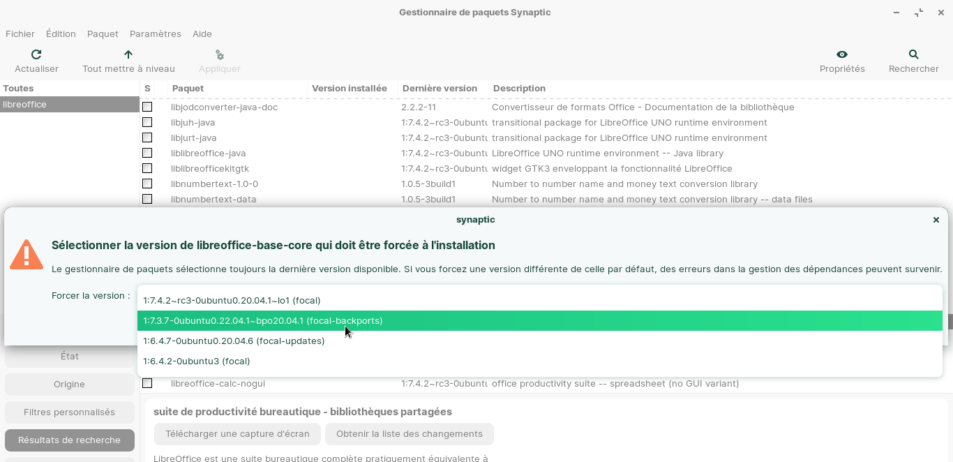

Merci, @gunsman, mais je ne compte pas mon temps quand c'est pour la bonne cause et que l'utilisateur est sympa ! 😀
gunsman a écrit : ↑sam. 17 déc. 2022 06:54 Je n'ai pas trouvé le moyen de downgrader [...]
A essayer, toujours à partir de Synaptic :
  • Recherche "libreoffice" ;
  • Sélectionne tous les composants de la suite installés ;
  • Paquet > Forcer la version > choisir la version ;
  • Paquet > Bloquer la version.
Ou alors — je préfère cette méthode —, ouvre le terminal et entre cette ligne pour connaître les versions disponibles :
apt policy libreoffice
Voici ce que ça donne sur mon ordi sous Ubuntu 22.04 :
 Table de version :
     1:7.3.7-0ubuntu0.22.04.1 500
        500 http://fr.archive.ubuntu.com/ubuntu jammy-updates/universe amd64 Packages
     1:7.3.6-0ubuntu0.22.04.2 500
        500 http://security.ubuntu.com/ubuntu jammy-security/universe amd64 Packages
     1:7.3.2-0ubuntu2 500
        500 http://fr.archive.ubuntu.com/ubuntu jammy/universe amd64 Packages
     1:6.1.5-3+deb10u4 -10
        -10 http://security.debian.org buster/updates/main amd64 Packages
Aucun message ne m'avertissant de problèmes de dépendances, je devrais pouvoir choisir l'une de ces versions et l'installer :
sudo apt install libreoffice=1:7.3.2-0ubuntu2
Sinon, il faudrait aussi installer les versions des dépendances indiquées dans le message du terminal.
J'ai déjà fait ça dans une vie antérieure, et ça m'était un peu sorti de la tête.  :-/
