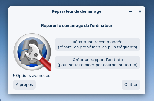

Télécharge Zorin 16.3, flashe une clef et lance le réparateur de démarrage — tape "boo" dans la boîte de recherche d'applications — et choisis la réparation recommandée :
Si ça ne suffit pas, j'aurai d'autres propositions.

Ouvre une live session de Zorin (16.2 ou 16.3) depuis une clef et lance le réparateur de démarrage — tape "boo" dans la boîte de recherche d'applications.

Merci pour les photos, @gabriel92 : je comprends mieux à présent que ce n'était pas le mode d'installation standard.
J'avais pensé à une erreur d'UUID dans "boot/grub/grug.cfg" que Boot Repair aurait pu réparer, mais ce n'est pas le cas, vu les messages sur l'écran de boot.
