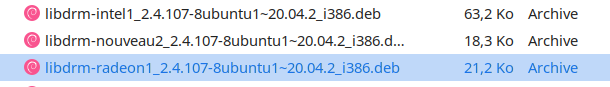

Problème Radeon Dell Vostro
Bonjour et merci pour la réponse
Je viens de retenter avec cette methode https://help.zorin.com/docs/hardware/ac ... n-drivers/
J'ai eu des erreurs j'ai redémarré et j'ai encore l'écran noir avec un - qui clignote en haut....
Bon je suis bon pour réinstaller je croit… je n'arrive pas a savoir si il y a une sorte de "recovery mode" et si tel est le cas comment y acceder
Le drivers est pourtant pour la version Ubuntu 20.04.5... je n'arrive pas vraiment a savoir si cette carte graphiques considéré d'avant ou d'après 2012...

Si tu parles de ce pilote, @BlobyJo, il devrait pourtant convenir — ma première recherche m'avait conduit vers des versions pour Ubuntu 12 ou 14.

On trouve aussi le pilote dans le répertoire "/pool/main" de la clef d'installation :
