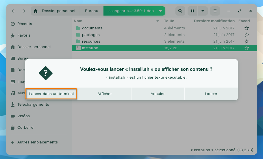

Je suppose que tu as décompressé l'archive, que tu as cliqué sur le fichier "install.sh" et que tu as choisi l'option "Lancer" ?
Dans ce cas, "rien ne se passe" en effet, ou plutôt rien ne s'affiche.
Avec "Lancer dans un terminal", on a le temps de voir quelques lignes, mais le processus est très rapide :
Quoi qu'il en soit, le résultat doit être le même.
Entre cette ligne de commande dans le terminal (CTRL Alt t) pour vérifier si le pilote est bien installé :
dpkg -l | grep scangear
La réponse devrait être celle-ci :
ii  scangearmp2                                       3.50-1                                      amd64        ScanGear MP for Linux.
Sinon, refais la manip en passant par le terminal.
Si — ou quand — le pilote est bien installé, redémarre le système et essaie de numériser à partir de Simple Scan.
Normalement, ça devrait fonctionner.
Quoi qu'il en soit, fais-nous savoir. 🙂
