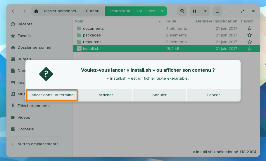

Je suppose que tu as décompressé l'archive, que tu as cliqué sur le fichier "install.sh" et que tu as choisi l'option "Lancer" ?
Dans ce cas, "rien ne se passe" en effet, ou plutôt rien ne s'affiche.
Avec "Lancer dans un terminal", on a le temps de voir quelques lignes, mais le processus est très rapide :
Quoi qu'il en soit, le résultat doit être le même.

J'ai bien choisi "Lancer dans un terminal" ensuite j'introduis le mot de passe et rien ne fait.

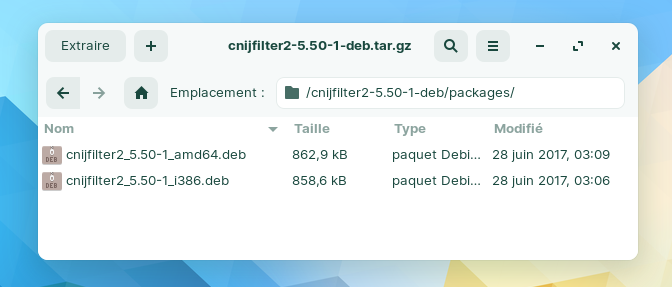

Papy63 a écrit : ↑ven. 25 août 2023 15:15 Dans cnijfilter2-5.50-1-deb, je vois que le dossier scangearmp2-3.50-1-rpm est inclus.
Lors de l'installation de l'imprimante, il ne prendrait pas en charge également le scanner?
Je viens de vérifier, les liens que je t'avais mis pointent bien tous les deux vers les archives .deb correspondant au format Debian (donc Ubuntu et Zorin).
Je ne comprends donc pas comment tu as une archive .rpm pour distributions à base de RedHat comme Fedora, ni comment l'archive "cnijfilter2", qui est celle du pilote de l'imprimante, contient un dossier "scangearmp2" qui est le pilote du scanner. 😶😶😶
Quoi qu'il en soit, comme je te l'ai dit, il faut télécharger et installer séparément le pilote de l'imprimante et celui du scanner.
Commence par celui du scanner, puisque le problème est là. Si ça marche, installe ensuite celui de l'imprimante.

J'ai envoyé sur le forum le print ecran du dossier: Cnijfilter 2-5.50-1-deb et comme tu le constateras, le dossier scangearmp2-3.50-1-rpm s'y trouve.
Après ta remarque, je me suis rendu compte de mon erreur (de débutant) je n'avais pas prêté attention à l'extension.
Maintenant, j'ai installé le bon pilote et tout fonctionne correctement.
Je ne dois plus désigner Canon Pixma TS5100 series mais bien ESCL.TS5100 series.
