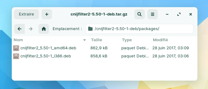

J'ai envoyé sur le forum le print ecran du dossier: Cnijfilter 2-5.50-1-deb et comme tu le constateras, le dossier scangearmp2-3.50-1-rpm s'y trouve.
Après ta remarque, je me suis rendu compte de mon erreur (de débutant) je n'avais pas prêté attention à l'extension.
Maintenant, j'ai installé le bon pilote et tout fonctionne correctement.
Je ne dois plus désigner Canon Pixma TS5100 series mais bien ESCL.TS5100 series.
Je te remercie pour ta patience et ton aide. Celle-ci m'est très précieuse.

Papy63 a écrit : ven. 25 août 2023 17:25 J'ai envoyé sur le forum le print ecran du dossier: Cnijfilter 2-5.50-1-deb et comme tu le constateras, le dossier scangearmp2-3.50-1-rpm s'y trouve.
Merci @Papy63, mais si et seulement si je sais le trouver, ce qui n'est pas sûr.
Prends plutôt l'éditeur complet (à gauche du bouton "Envoyer") et mets-le en fichier joint, comme ceci :
Tu comprendras que je ne comprenne pas. 😶
