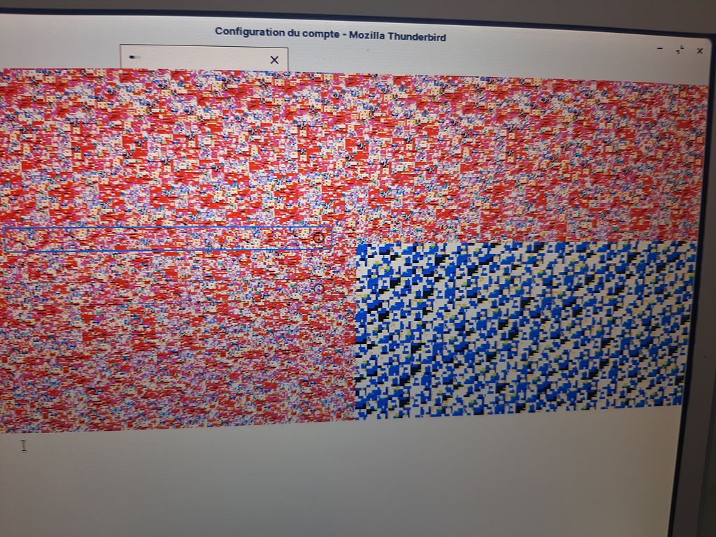

Problème rencontré avec Firefox qui affiche des mosaïques après 1 minute d’utilisation puis fini par figer, tout se bloque, redémarrage Mac obligatoire ! Firefox sans les extensions semble fonctionner normalement.
Problème quasi identique avec thunderbird (images en mosaïques etc..)

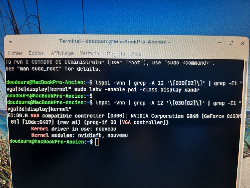

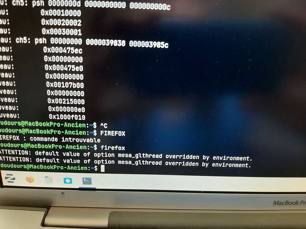

J'ai interrogé le terminal sur Firefox, et sur la carte NVDIA, (voir réponses, en PJ)  ainsi qu'une photo de la mosaïque thunderbird.

La lenteur de Zorin au démarrage est connue. Si tu la constates, c'est qu'un SSD ne fait pas tout — je n'en ai pas...
Pour les mosaïques, cela me rappelle mon ordinosaure  : le pilote libre "Nouveau" (cf. ta photo #1) a beau avoir fait des progrès, il est possible que cela ne suffise pas.
As-tu essayé de chercher un pilote sur le site de NVIDIA et de l'installer ? Je ne garantis pas que ça marchera, mais tu devrais commencer par là.
Après, il est possible que la version du noyau ne convienne pas : Solus en est à 6.1 ou plus, Zorin en est encore à 5.15 et, contrairement à ce qu'on lit, il arrive aussi que des pilotes plus récents s'adaptent mieux à des matériels anciens. Je l'ai déjà éprouvé.
En tout cas, vérifie d'abord quel est le pilote préconisé avec cet utilitaire : la première ligne pour l'installer depuis le terminal (CTRL Alt t), la seconde pour avoir la réponse :
sudo apt update && sudo apt install nvidia-detect
​​​​​​​sudo nvidia-detect

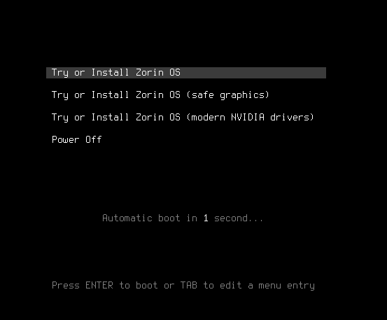

@roger me fait penser que je ne t'ai pas demandé si tu as essayé les différents modes proposés par le menu de Zorin, @Elisa83...
grub zorin.png (2.86 Kio) Vu 15987 fois
Même si ton ordinateur n'est pas vraiment "moderne", j'essaierais l'option NVIDIA, on ne sait jamais...
Sinon, l'option "safe graphics"...
En fait, les trois options évitent d'avoir à éditer la ligne "linux" des entrées de menu depuis GRUB (copie d'un extrait du fichier "/boot/grub/grub.cfg" de l'ISO d'installation de Zorin 16.3)  :

Normalement l'essai en live session devrait te donner une idée de ce qui t'attend une fois l'OS installé...
Ceci dit, j'ai connu l'inverse : avec Zorin 14, le lecteur de CD fonctionnait pendant la live session, mais ne répondait plus après l'installation — ce qui m'avait valu de me faire bannir pendant un an du forum officiel de Zorin quand je m'en suis étonné dans mon anglais le plus poli et le plus policé. Depuis, ils se sont confondus en excuses. 😶
Mais c'est aussi pour ça que je suis passé à Ubuntu Budgie qui reposait sur une version plus récente d'Ubuntu et sur lequel le lecteur de CD fonctionnait.
Et c'est pour cette raison que, malgré ton désir de continuer avec Zorin — et zorinos.fr 🤭 — je pense que tu devrais aussi essayer des distributions qui sont passées à Ubuntu 22.04 ou Debian 11, voire 12 : Zorin 16 en est encore à Ubuntu 20.04...

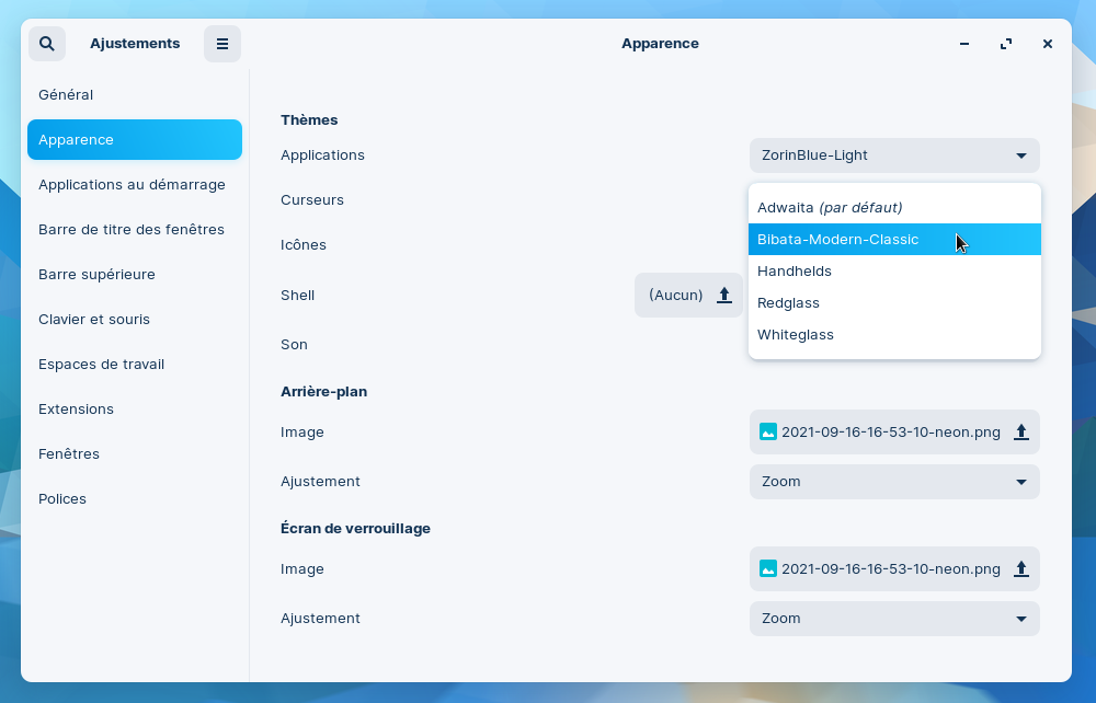

Par contre (si vous pouvez me guider..?)  je ne n’arrive pas à personnaliser l’image du bureau,  il n’y a aucune image et si je demande à installer une autre photo perso ou autre, il ne se passe rien.  Je n’ai pas trouvé non plus pour changer le pointeur de la souris qui est une sorte de main carrée et moche … etc.. c’est maintenant des bricoles.😃

Elisa83 a écrit : ↑mar. 5 sept. 2023 08:59 [...] je ne n’arrive pas à personnaliser l’image du bureau,  il n’y a aucune image et si je demande à installer une autre photo perso ou autre, il ne se passe rien.
Même en faisant ça : Clic droit sur le bureau > Paramètres (ou à partir du menu principal) > Arrière-plan > Ajouter une image ? 🤨
Elisa83 a écrit : ↑mar. 5 sept. 2023 08:59 Je n’ai pas trouvé non plus pour changer le pointeur de la souris qui est une sorte de main carrée et moche
Pas étonnant : sauf erreur de ma part, ce n'est pas possible out of the box.
Il faut d'abord installer l'extension, "gnome-tweaks".
Ouvre le terminal (CTRL Alt t) et entre cette ligne qui actualisera la liste des paquets (1) puis installera l'application :
Tu la retrouveras, rebaptisée "Ajustements", en tapant "aj" dans la boîte de recherche d'applications du menu principal ou dans la rubrique "Utilitaires" — profites-en pour regarder les réglages qu'elle permet. (1)
Je te propose ensuite un jeu de curseurs très tendance, Bibata Modern Classic :
  • Télécharge cette archive où tu veux — dans la rubrique "Téléchargements" par exemple. 🤭
  • Clique droit sur une zone vierge du répertoire > Ouvrir dans un terminal
  • Entre successivement ces deux lignes (copier-coller — CTRL Maj v dans le terminal) pour décompresser l'archive (1) et déplacer les fichiers dans le répertoire ad hoc (2):
    tar -xvf Bibata*.tar.gz
    sudo mv Bibata-* /usr/share/icons/
  • Lance "Ajustements".
  • Dans la rubrique "Apparence > Curseur, choisis le curseur "Bibata" pour l'activer.
  • C'est fait ! 🙃
S'il ne te plaît pas, cette ligne le désinstallera sans coup férir :
sudo rm /usr/share/icons/Bibata-*
 (1) Pour modifier le fond d'écran, tu peux essayer de le faire par là.

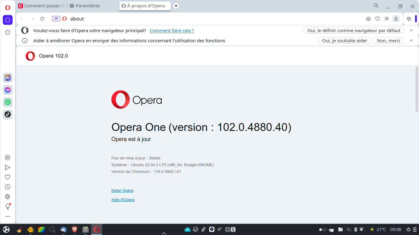

PS : Il est aussi possible que certains problèmes d'affichage viennent des spécificités du moteur de rendu de Firefox.
Si tu as le temps, @Elisa83, essaie Chromium ou un des ses dérivés (Brave, Opera ou Vivaldi), juste pour voir et vérifier.

Pour les détails de personnalisation, je vais voir ça, merci bien. Pour la navigation, j'ai également déjà installé Chromium qui va bien.

Elisa83 a écrit : ↑mer. 6 sept. 2023 20:39 J'ai téléchargé Opéra pour essayer d'en faire le navigateur par défaut, mais il est en anglais, les réglages de langue en français ne fonctionnent pas. Car par défaut Firefox n'est pas au top, il bloque parfois....
Bonjour @Elisa83.
Opera n'est plus ce qu'il était ! Le pire, c'est qu'ils ne se sont même pas rendu compte qu'ils avaient oublié d'activer le paramètre dans les "Settings" ! La page de Clubic qui s'affiche à l'ouverture ne risque pas de marcher !
J'ai la solution pour traduire l'interface, et je pourrai te l'expliquer si tu le souhaites :
... mais je doute que ça vaille la peine : tous les problèmes que tu évoques et la réapparition de certains font malheureusement penser qu'il n'y a rien à faire, du moins avec Zorin et/ou Ubuntu 20.04 — ça m'étonnait tout de même un peu que Core fasse mieux que Lite, vu que la seule différence, c'est l'environnement de bureau et que Xfce est moins gourmand en ressources que Gnome.
