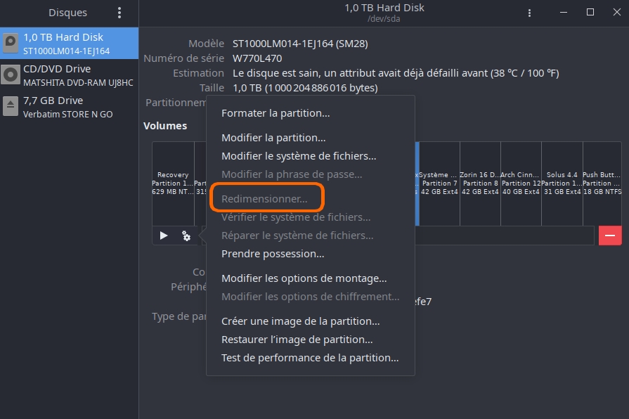

Non, ça ne fonctionne pas avec "disques" de Gnome. L'option Redimensionner n'apparait pas quand je sélectionne la partition.

gabriel92 a écrit : ↑mar. 5 sept. 2023 17:17 Non, ça ne fonctionne pas avec "disques" de Gnome. L'option Redimensionner n'apparait pas quand je sélectionne la partition.
Tu veux dire qu'elle est désactivée (grisée) quand tu cliques sur l'icône avec deux petites roues crantées ?
C'est ce que j'ai sur une partition "btrfs". J'en conclus que "gnome-disk" ne doit pas prendre en compte :

Oui l'option est grisé comme sur ton image.

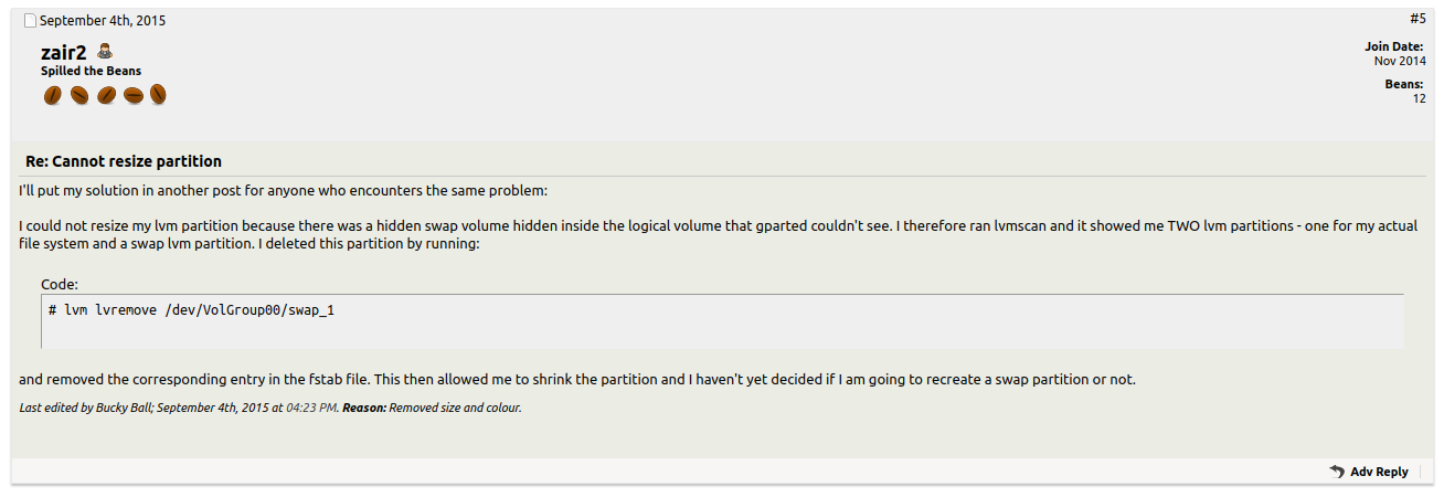

Apparemment, il faut continuer à chercher à partir du dernier message d'erreur "cannot resize to 38645 extents as later ones are allocated" : cette page semble exposer une solution.

gabriel92 a écrit : ↑mer. 6 sept. 2023 22:33 Ton lien est très intéressant, car il laisse penser que ça se fait. Mais à la fin du sujet, le mec qui a la solution annonce qu'il va la publier ailleurs et là, bonne chance pour la retrouver.
C'est ce que j'avais pensé rapidement lorsque je t'ai envoyé ce lien — je te l'avais même précisé dans un premier temps dans ma réponse, avant de prendre le temps de la réflexion.
Voilà ce que c'est, de survoler ! 😶
Si on regarde mieux, soit en lisant vraiment l'anglais, soit en utilisant un traducteur, on comprend que zair2 expose son intention de publier aussi sa solution ailleurs — ce qui lui vaut les foudres de ce staff emeritus caricatural qui l'amèneront à éditer son message pour adopter une forme plus académique :
Je mettrai ma solution dans un autre post pour ceux qui rencontrent le même problème :
... et que les deux-points introduisent la solution qu'il expose en suivant — voir la traduction de DeepL :
Essaie-la et, si elle marche comme il semblerait, poste-la sur le forum officiel anglophone de Zorin, en n'oubliant pas de remercier.
