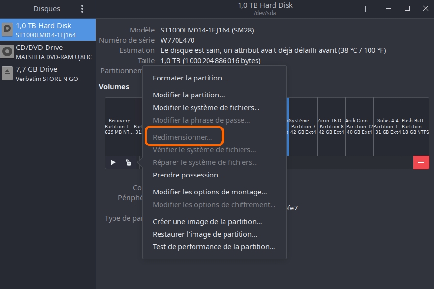

Tu veux dire qu'elle est désactivée (grisée) quand tu cliques sur l'icône avec deux petites roues crantées ?
C'est ce que j'ai sur une partition "btrfs". J'en conclus que "gnome-disk" ne doit pas prendre en compte :

Oui l'option est grisé comme sur ton image.

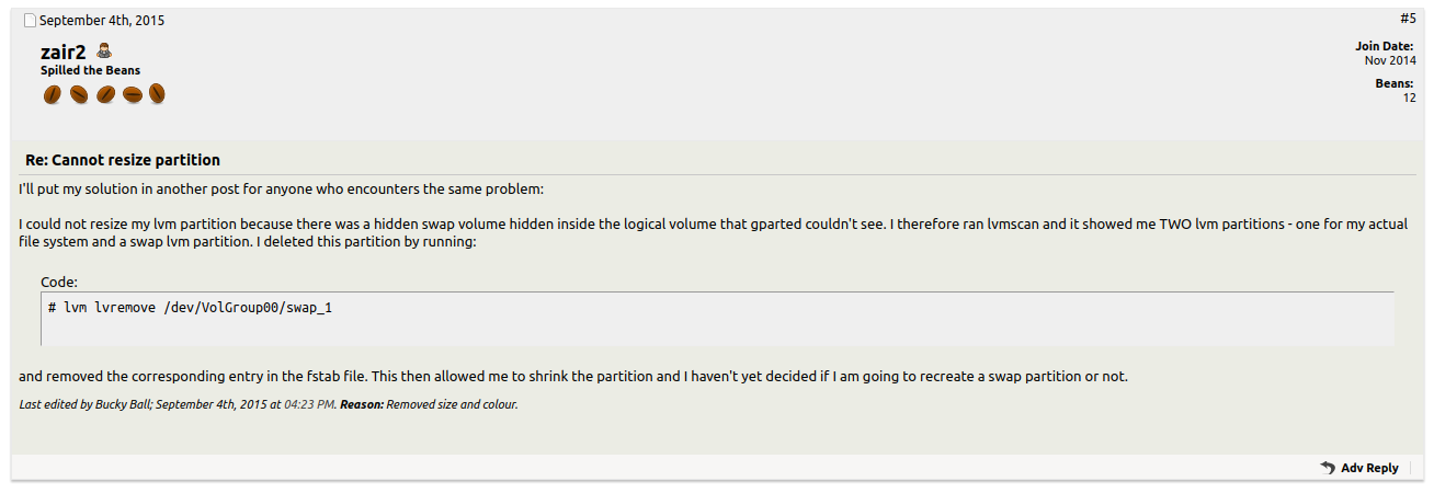

Pour Disques, je n'ai toujours pas la possibilité de procéder à un redimensionnement. Pour Gparted, Je n'ai qu'un simple ERREUR assez peu explicite, mais il propose un contre-rendu détaillé à enregistrer (ce que j'ai partagé dans ma dernière publication). Jusqu'ici, j'avais assez peu d'espoir de trouver une réponse à mon problème. Aucun n'article ou forum affirme que c'est possible de faire cohabiter des volumes logiques et des partitions sur le même disque. Mais aucun non plus n'affirme que c'est impossible !
Ton lien est très intéressant, car il laisse penser que ça se fait. Mais à la fin du sujet, le mec qui a la solution annonce qu'il va la publier ailleurs et là, bonne chance pour la retrouver.

Hola @gabriel92 !
Voilà ce que c'est, de survoler !
Si on regarde mieux, soit en lisant vraiment l'anglais, soit en utilisant un traducteur, on comprend que zair2 expose son intention de publier aussi sa solution ailleurs — ce qui lui vaut les foudres de ce staff emeritus caricatural qui l'amèneront à éditer son message pour adopter une forme plus académique :
Essaie-la et, si elle marche comme il semblerait, poste-la sur le forum officiel anglophone de Zorin, en n'oubliant pas de remercier.
