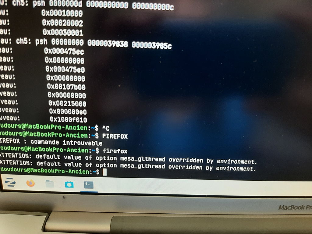

Bonsoir à tous,
Novice dans cet univers, je tente depuis quelques jours de ressusciter un ancien MacBookPro 15" dont voici les caractéristiques :
MacBookPro A1226  (3.1) de décembre 2007
Processeur IntelCore 2 Duo 2,2 GHz
Disque dur actuel  SSD
RAM 4 Go
Processeur graphique  NVIDIA GeForce 8600M GT
Souhaitant garder un style MacOS j’ai réinstallé sur l’ancien OS Yosemite (sans partition) les distributions successives suivantes :
1°) Elementary OS  => problème rencontré avec gros blocage des mises à jour,  => jugé non concluant
2°) Solus Budgie => Lors du processus de démarrage, apparitions durant quelques instants d’un écran avec grandes lignes horizontales puis bureau normal,  j’ai ajouté le dock Plank qui fonctionnait très mal,  (applications qui ne se lançaient pas du doc etc..) => jugé non concluant
3°) Zorin OS 16.3Lite 64bits est installé actuellement => Durant le processus de démarrage, après l’affichage du mot Zorin, un écran de "mosaïque style pied de poule" apparait durant quelques instants ???   et ensuite c’est le bureau normal.
L’ordinateur semble un peu lent à démarrer, il rame un peu aussi, il à tendance à chauffer / « souffler ».
Problème rencontré avec Firefox qui affiche des mosaïques après 1 minute d’utilisation puis fini par figer, tout se bloque, redémarrage Mac obligatoire ! Firefox sans les extensions semble fonctionner normalement.
Problème quasi identique avec thunderbird (images en mosaïques etc..)
Pour conclure, je ne sais plus trop quoi faire :
- Soit, essayer de corriger ces bugs et rester sous Zorin Lite grâce à votre aide ?    (Car si ça finit par fonctionner je prendrai la version Pro pour avoir le bureau MacOS)
- Je me demande si Zorin est bien adapté à la configuration de ce Mac ?
- Sinon, avez vous une meilleure distribution à me conseiller ?
J'ai interrogé le terminal sur Firefox, et sur la carte NVDIA, (voir réponses, en PJ)  ainsi qu'une photo de la mosaïque thunderbird.
Merci de votre aide et bonne soirée

La lenteur de Zorin au démarrage est connue. Si tu la constates, c'est qu'un SSD ne fait pas tout — je n'en ai pas...
Pour les mosaïques, cela me rappelle mon ordinosaure  : le pilote libre "Nouveau" (cf. ta photo #1) a beau avoir fait des progrès, il est possible que cela ne suffise pas.
As-tu essayé de chercher un pilote sur le site de NVIDIA et de l'installer ? Je ne garantis pas que ça marchera, mais tu devrais commencer par là.
Après, il est possible que la version du noyau ne convienne pas : Solus en est à 6.1 ou plus, Zorin en est encore à 5.15 et, contrairement à ce qu'on lit, il arrive aussi que des pilotes plus récents s'adaptent mieux à des matériels anciens. Je l'ai déjà éprouvé.
En tout cas, vérifie d'abord quel est le pilote préconisé avec cet utilitaire : la première ligne pour l'installer depuis le terminal (CTRL Alt t), la seconde pour avoir la réponse :
sudo apt update && sudo apt install nvidia-detect
​​​​​​​sudo nvidia-detect

Voici le résumé des résultats obtenus après avoir testé vos conseils.
1°) Sous ZorinLite pour le pilote de la carte NVIDIA, j’ai essayé les codes sur le terminal mais ça n’a pas marché.
2°) Ensuite, j’ai installé Unbuntu Budgie (safe graphic) => l’installation à mouliné devant un écran gris pendant quasi 2h. J’ai donc tout stoppé et retenté en mode modern NVIDIA => rien non plus.
J’ai enfin testé la 3ème solution (mode normal) et là ça s’est installé mais vraiment très très lentement.
Verdict d’UbuntuBudgie => Bureau config. en anglais et pas moyen de le mettre en français car ça ne fonctionne pas, + firefox fige encore + interface qui me plaît moins, (que je trouve un peu déroutante) J’ai donc éliminé cette idée !
3°) J’ai  ensuite essayé l’installation de ZorinCore, (d’abord en mode NVIDIA) et là, rien = écran gris pendant un bon moment.
Passage  alors à l’installation en mode normal, installation assez fluide, tout à été OK en à peine plus d’1h avec mises à jour comprises !!
ENFIN, (la victoire semble proche) rien n’est bloqué, plus d’écran strié ni avec pied de poule, tout est normal pour l’instant.  Firefox fonctionne assez bien, (sauf que si je vérifie dans le terminal il affiche 2 petites lignes d’erreur… ??)

Tout d'abord, pour réponde à ta dernière question, j'avais essayé d'installer le pilote NVIDIA selon les Indications qui m'ont été données, mais ça n'a pas fonctionné. Comme il ne semblait pas y avoir de problème particulier je n'ai pas insisté.
Par contre, c'est là je vais donner du fil à retordre car il y a un nouvel énorme problème, venant peut-être d'une mauvaise manipulation de ma part, je ne sais pas ....?? 🤔.  (on apprend à ses dépens). Je me sens vraiment très nulle cette fois !
Vu que ZorinCore n'était pas super réactif, ... que Firefox recommençait à bugger, ...que le fond d'écran fraichement installé sur le bureau disparaissait sans raison ... et que le curseur redevenait tout moche etc... j'ai eu un moment de solitude,  j'ai donc relu les messages et j'ai décidé (comme suggéré dans tes premiers messages Jlb) de donner une seconde chance à Elementary OS (qui était ma distribution coup de coeur du départ). Je l'ai donc lancé l'installation en mode normal, puis stupeur, impossible de l'installer, problème détecté, je n'ai pu l'installer qu'en version test.
J'ai ensuite redémarré le Mac sans la clé d'installation et il n'y a même plus de système de démarrage) 😩 à force de bidouiller, j'ai dû faire une bêtise.  Là je suis catastrophée.
A jouer l'apprenti Linux me voilà en galère !!  En plus je ne sais pas comment réparer le disque, je n'ai plus les CD d'origine du Mac, la CATA.
