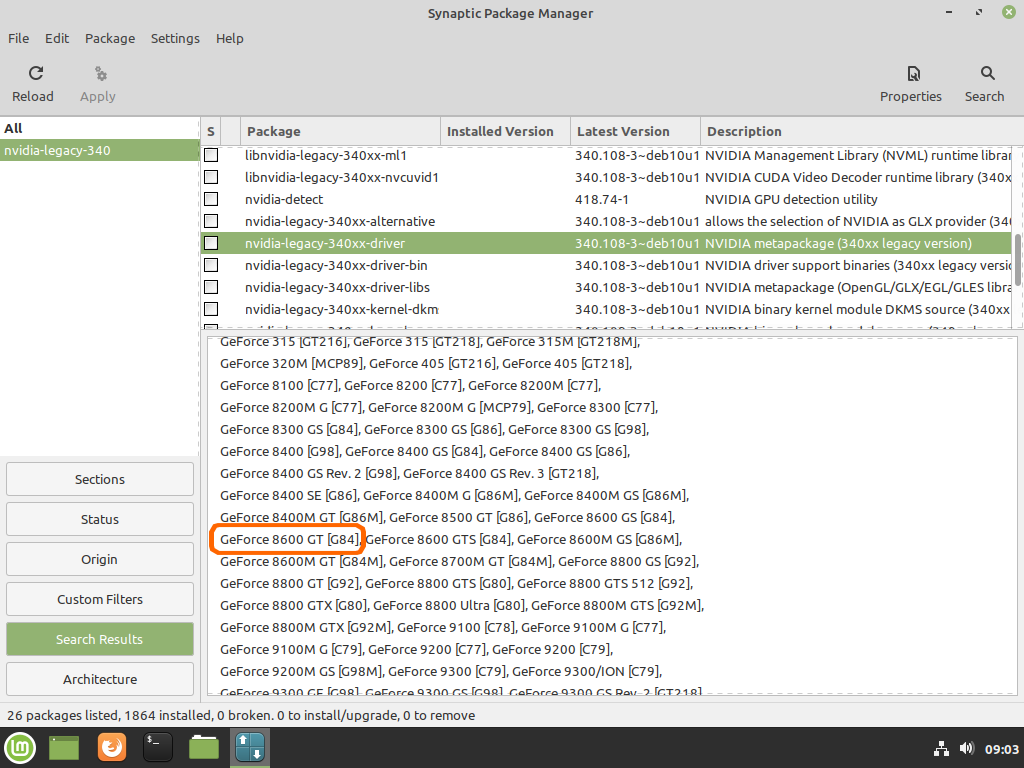

Elisa83 a écrit : mar. 12 sept. 2023 21:48 Maintenant que ça fonctionne un peu, je me demande si je vais rester sous OS7 (ça m'a foutu la pagaille en effet).... je vais voir d'essayer  (en mode test), soit LMDE 5, soit une autre distribution un peu légère pour cette vieille machine.
Avec LMDE 4, tu aurais le pilote pour ta carte ! 🙃
Mais avant, pourrais-tu cliquer sur la coche verte du message qui correspond le mieux à ce que tu estimes être la solution à ton problème, @Elisa83, pour marquer le sujet comme "Résolu" pour les visiteurs ? 😃

Reste à voir de mon coté si ma carte graphique sera supportée par ....
Oui Elisa devrait tente d'installer la LMDE 4 qui fonctionnera normalement avec sa propre carte graphique.
