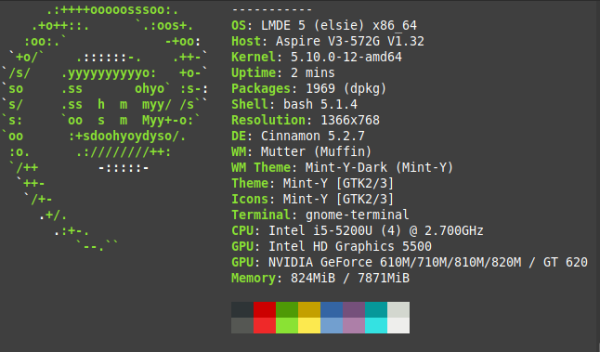

Pour convaincre l'ami @roger qui hésite à passer d'Elsie (LMDE 5) à Faye (LMDE 6), j'ai essayé "mintupgrade", la nouvelle application qui permet de le faire sans devoir tout réinstaller — à la manière de "zorin-os-upgrader" lorsque Zorin 17 sera lâché... 🤭
Je précise qu'elle ne fonctionne qu'à partir de LMDE 5 :

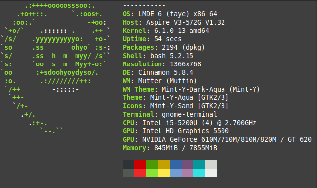

Presque deux heures plus tard, le passage à LMDE 6 Faye se termine sans problème.
Désinstallez "mintupgrade" — apparemment, c'est un programme spécifique, contrairement à "zorin-os-upgrader" — et redémarrez :
sudo apt remove mintupgrade
sudo reboot
Et voilà ! 🙃
