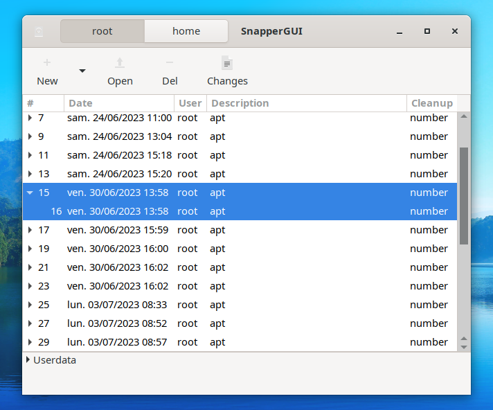

... et à l'application Snapper, deux instantanés sont pris automatiquement, avant ("pre") et après ("post") l'installation d'une application :
On peut vérifier ce qui a été modifié entre deux instantanés et trouver le numéro de celui auquel on voudrait revenir, à partir d'une petite application graphique (snapperGUI)...

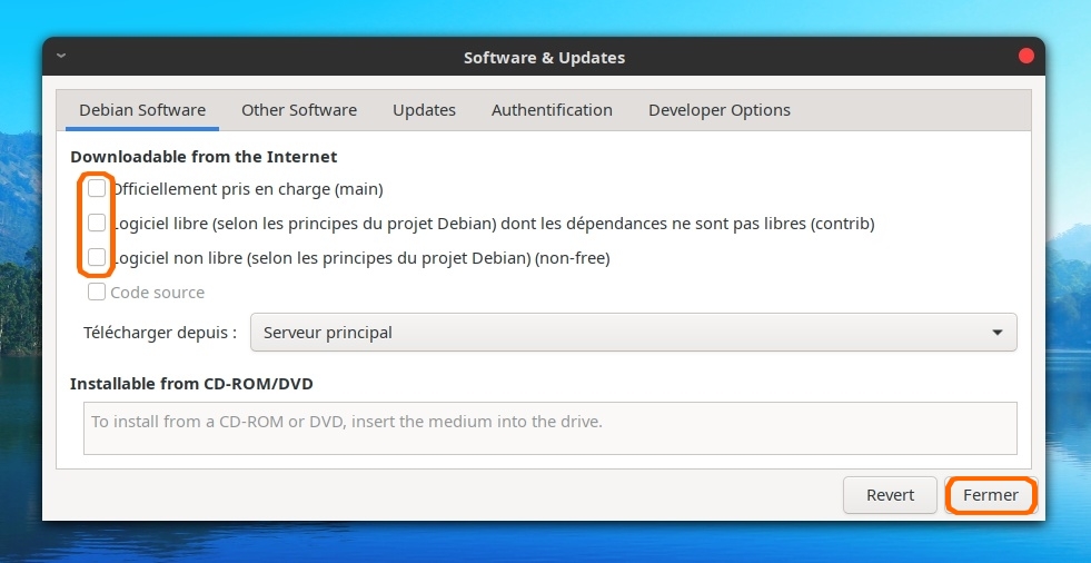

Synaptic donne aussi accès au module "Sofware & Updates" qui permet de modifier la liste des sources sans avoir à l'éditer — il n'est pas totalement traduit mais ce n'est pas rédhibitoire :
  • Cliquez sur "Paramètres > Dépôts".
  • Décochez les trois cases de l'onglet "Debian Software" :

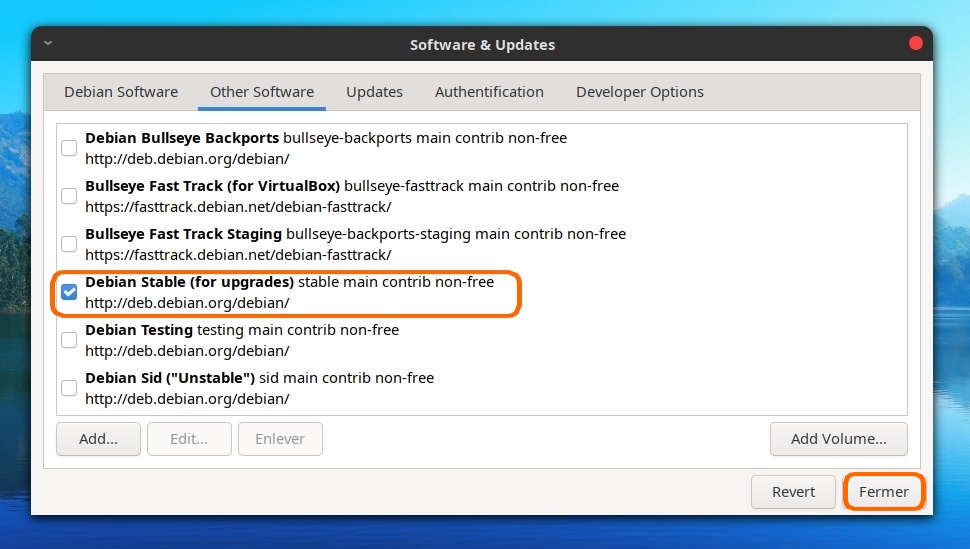

  • Dans l'onglet "Other Software" cochez seulement la case "Debian stable" — remarquez au passage que les dépôts "main", "contrib" et "non-free" seront également activés, ce qui ouvre d'autres horizons à la distribution "stable" :

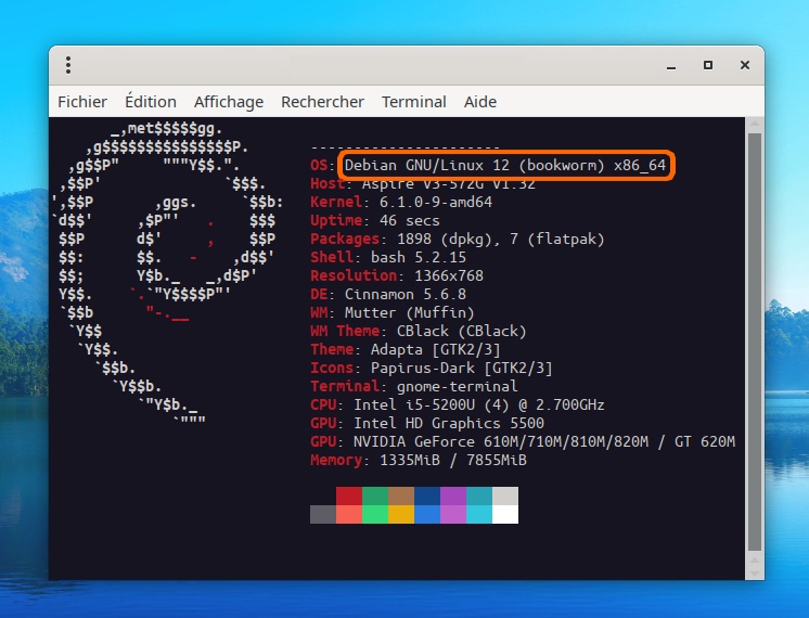

Neofetch confirme que la mise à niveau vers Debian 12 "Bookworm" s'est bien passée :

 (1) Si Virtual Box vous intéresse, cochez aussi les cases "Bullseye Fast Track (for VirtualBox)"et "Bullseye Fast Track Staging" et faites le même travail d'édition pour modifier les chemins des dépôts et les étiquettes.

SAV #1 Oops
J'ai réinstallé Spiral Linux pour essayer un autre environnement de bureau, et je me rends compte que j'ai oublié un "détail", qui n'était pas non plus mentionné dans le wiki de Spiral Linux 😳 — lequel évolue régulièrement, preuve que le développeur suit ses projets et tient compte des remontées des utilisateurs. 👏
Une fois votre système mis à niveau vers Debian 12, entrez encore cette ligne dans le terminal (CTRL Alt t) pour récupérer plus d'un Go d'espace (1) :
sudo apt autoremove

En tout cas, je confirme que Spiral Linux fait parfaitement ce pour quoi il a été conçu : simplifier l'installation de Debian et permettre ses mises à jour régulières et sa mise à niveau périodique sans passer par le terminal.
Et Debian ainsi configuré marche très bien, pour le cas où vous en douteriez. 😜

SAV #2 Grub-Customizer et affichage des Snapshots
Si on ne veut pas se plonger dans les arcanes de GRUB et même s'il fait parfois des "soupes d'UUID" un peu exaspérantes, Grub-Customizer permet de faire menu toujou penpant.
Ceci dit, il ne semble pas parfaitement cohabiter avec grub-btrfs, qui est en charge d'afficher les points de restauration.
Après plusieurs essais, je vous conseille fortement de laisser l'entrée "SpiralLinux sapshots" à cet endroit et en l'état :
Pour le dire autrement, vous pouvez déplacer et éditer les autres entrées afin de configurer le menu de démarrage à votre guise, mais ne cherchez pas à déplacer ni même à éditer l'entrée "SpiralLinux sapshots" pour la renommer, comme ici :
snapshots #1bis.jpg (50.42 Kio) Vu 24586 fois
Au mieux, les points de restauration ne s'afficheraient pas, ce qui vous priverait d'un des atouts de Spiral Linux.
Au pire, cela entraînerait des erreurs bloquantes à chaque mise à jour, ce qui serait encore plus ballot. 😶
Bref, n'y touchez pas !
PS : Je sais comment réparer les bêtises. Ce n'est pas très compliqué, mais ça dépasse le cahier des charges de Spiral Linux — si ça vous intéresse, demandez-moi. 😊

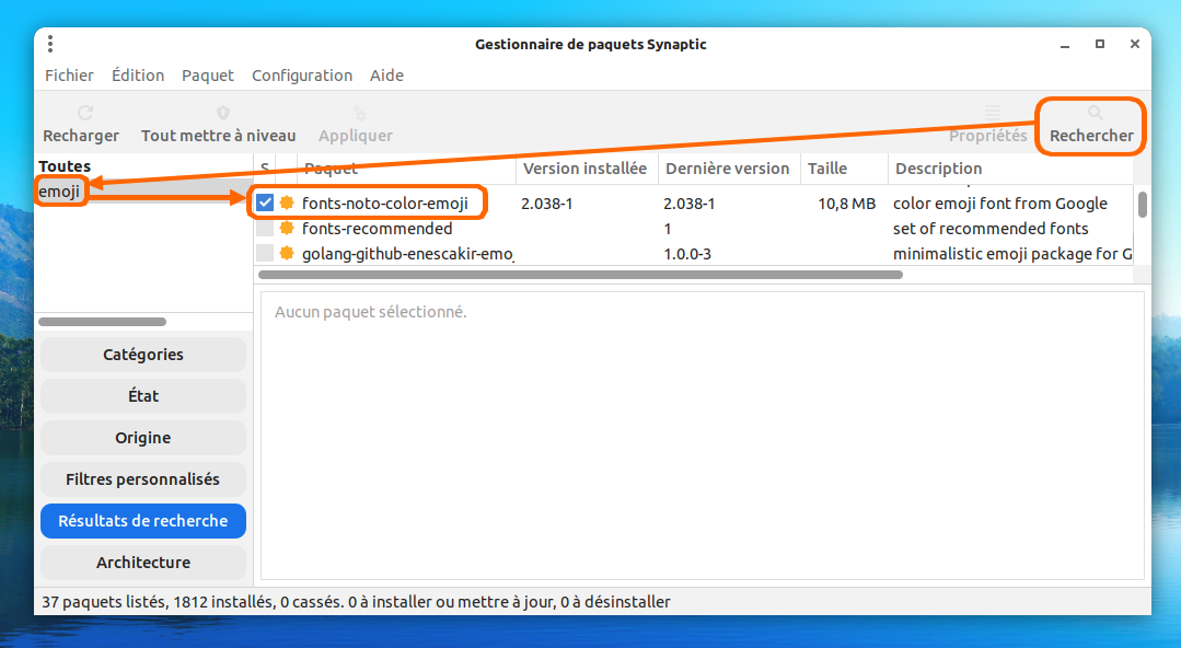

1. Si votre navigateur n'affiche pas correctement les emojis sur votre forum préféré :
... lancez Synaptic, recherchez "emoji", cliquez droit sur "fonts-noto-color-emoji", choisissez "Sélectionner pour installation" et faites "Appliquer".
Le problème devrait être réglé — si on m'avait dit que je ferais des tutos pour Synaptic ! 😷

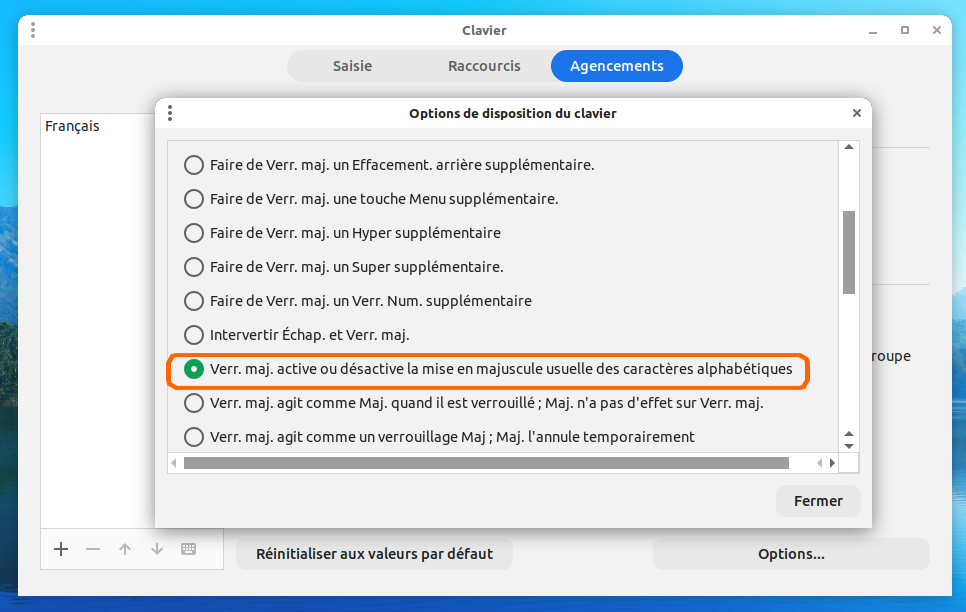

2. Si vous avez choisi l'environnement de bureau Cinnamon et que vous possédez un ordinateur portable sans voyants sur le clavier, l'applet Lock keys indicator with notifications les remplace avantageusement.
Mais pour qu'il fonctionne parfaitement, il faut activer un paramètre.
Tapez "cl" dans la boîte de recherche d'applications du menu principal, puis, dans le module "Clavier", choisissez l'onglet "Agencements". Cliquez ensuite sur "Options", en bas à droite et sélectionnez "Comportement de la touche Verr. maj" :
Enfin, cochez ce réglage :
C'est fait. 🙃

Le développeur de Spiral Linux vient de publier une version 12  — comme Debian 12, sortie en juin.
Les mauvaises langues disaient qu'elle avait été lâchée hâtivement et qu'elle comprenait beaucoup de bugs, ce qui était indigne des standards de Debian qui privilégiait la stabilité et la sécurité par rapport au rythme de publication.
En effet, même si le développeur de Spiral Linux a pris le temps d'attendre que Debian en corrige un certain nombre, il a publié coup sur coup trois versions en l'espace de quelques jours — et il y en aura certainement de nouvelles si Debian continue à ajouter des correctifs.
Si, comme moi, vous avez installé la version 11 de Spiral Linux puis procédé à un upgrade vers Debian 12, inutile de tout réinstaller.
En revanche, il faudra faire une petite correction manuelle — je l'ai faite, c'est archi-facile.
Voici la traduction de la "note importante" publiée sur le site de Spiral Linux :
La version Debian 12 de l'outil GUI "Software & Updates" a un bogue important non géré qui l'empêche d'activer le dépôt des mises à jour de sécurité de Debian 12. Les utilisateurs qui ont mis à jour vers Debian 12 avec Synaptic et l'outil GUI "Software & Updates" doivent utiliser la fonction "Edit as root" du gestionnaire de fichiers qui est fournie par défaut dans toutes les éditions de SpiralLinux pour remplacer le contenu de /etc/apt/sources.list par ce qui suit :
deb https://deb.debian.org/debian/ bookworm main contrib non-free non-free-firmware
deb https://security.debian.org/ bookworm-security main contrib non-free non-free-firmware
deb https://deb.debian.org/debian/ bookworm-updates main contrib non-free non-free-firmware
deb https://deb.debian.org/debian/ bookworm-backports main contrib non-free non-free-firmware  #Debian Bookworm Backports
