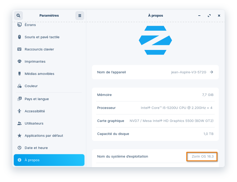

Je ne comprend pas bien : en principe, si on accepte les mises à jour dont la notification s'affiche un certain temps — un temps certain — après le démarrage, le passage d'une version 16 à une 16.1 etc. se fait automatiquement sans qu'on ait besoin de "reformater et réinstaller".
Si tu l'as fait régulièrement, tu devais donc déjà être sur la 16.3.
Pour le vérifier la prochaine fois : "Paramètres > A propos" :

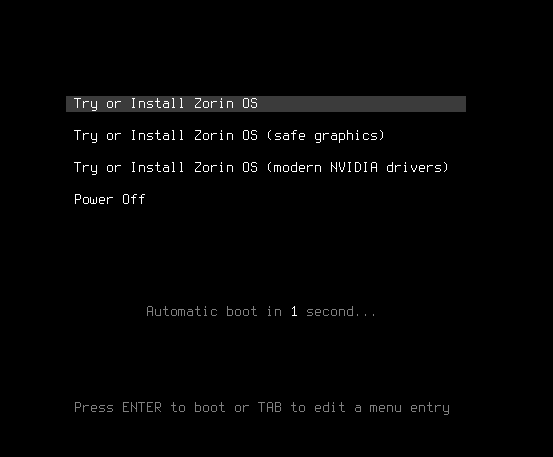

Questions : Pourrais-tu nous en dire un peu plus sur ton ordi ? As-tu essayé les différents mode proposés à l'installation ?
grub zorin.png (2.86 Kio) Vu 7494 fois

Bon c vrai mon pc n’est pas récent mais pour moi il fait le taf. J’ai un portable ACER avec une carte A9 Radeon. Pour l’install j’ai juste essayé le mode safe graphics, sans trop savoir ce que c’est d’ailleurs mais le résultat a été le même. Pour l’option modern nvidia graphics je me suis dis qu’avec une Radeon ça ne changerait rien non plus!?

waredam a écrit : lun. 27 nov. 2023 07:49 Pour l’install j’ai juste essayé le mode safe graphics, sans trop savoir ce que c’est d’ailleurs mais le résultat a été le même. Pour l’option modern nvidia graphics je me suis dis qu’avec une Radeon ça ne changerait rien non plus!?
Bon, tant pis. 😶
Pas la peine d'essayer l'option NVIDIA avec ton ordi.
