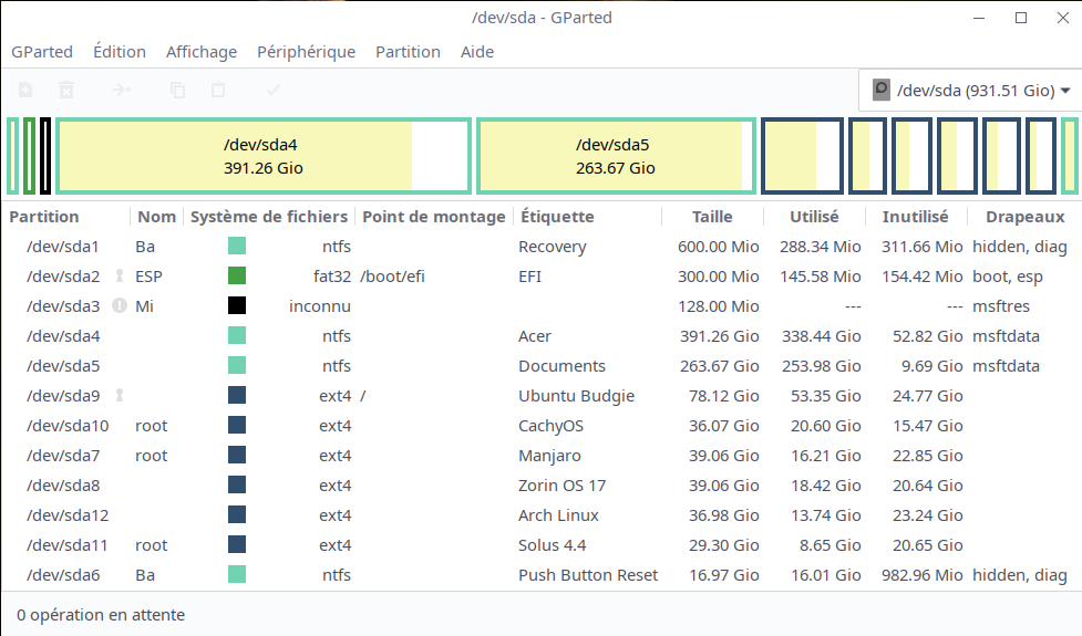

Tu as bien compris, @David : "sd" pour "Storage Driver", "a" parce que c'est ton disque principal, suivi du numéro.
Comme tu es curieux, comme l'utilitaire de partitionnement GParted est compris dans la dotation logicielle de Zorin, je te conseille de la lancer.
C'est l'équivalent d'un logiciel comme EaseUS Partition Master pour Windows et, comme lui, il permet de créer, supprimer, redimensionner, déplacer, renommer les partitions.
Il te donnera la représentation grapĥique du retour que tu as posté.
Quant à sda2 c'est bien une partition, mais que peut-on faire avec 1 Ko ? La supprimer pour l'annexer à la partition principale ne servirait à rien, même si c'est possible.
Pour ce qui est de ma remarque sur les 512 Mo de sda1 (la partition "EFI" dans un sytème UEFI), il n'y a rien à comprendre que ce que j'ai expliqué : même si tu comptes transformer ton système en multi-boot, elle sera bien assez vaste pour héberger les lanceurs des différentes distributions, même si tu veux installer Solus OS qui dépose les noyaux Linux à cet endroit, ce qui prend un peu plus de place.
Normalement, les distributions les mettent dans le répertoire "/boot" du système — va faire un tour dans celui de ton système avec l'explorateur de fichiers, tu verras. C'est sans risque si tu ne fais que regarder.
Pour illustrer mon propos, voici la copie d'écran de mon système, vu par GParted : plus de la moitié du DD est occupée par Windows, et j'ai 6 distributions Linux à partir de sda9. Comme indiqué, la partition "EFI" est sda2.
