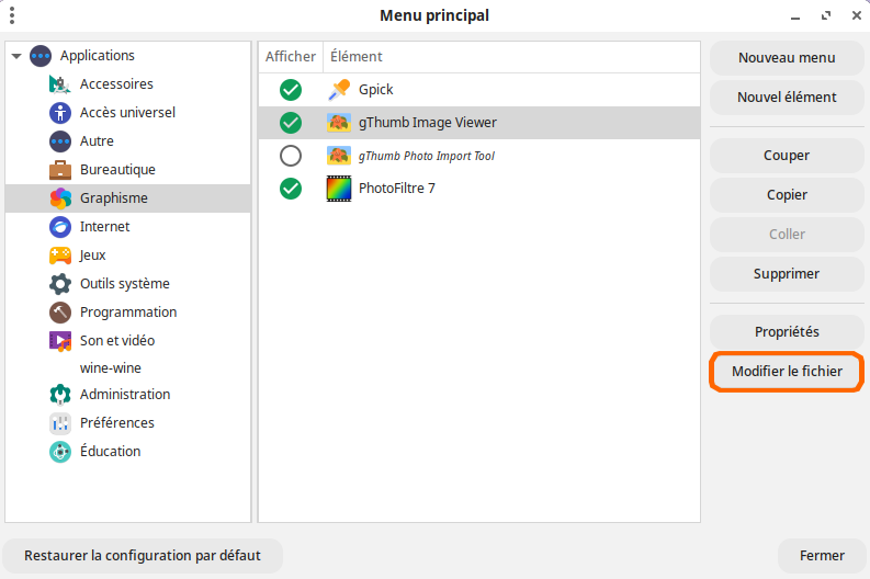

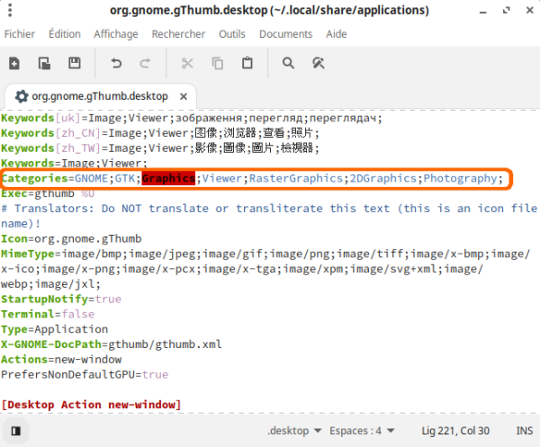

"alacarte", alias "Menu principal" n'est pas forcément l'éditeur de menu le plus pratique, mais pour ce que tu souhaites faire, il est finalement plutôt pratique.
Il faut juste cliquer sur le bouton "Modifier le fichier" dans la fiche des applications :

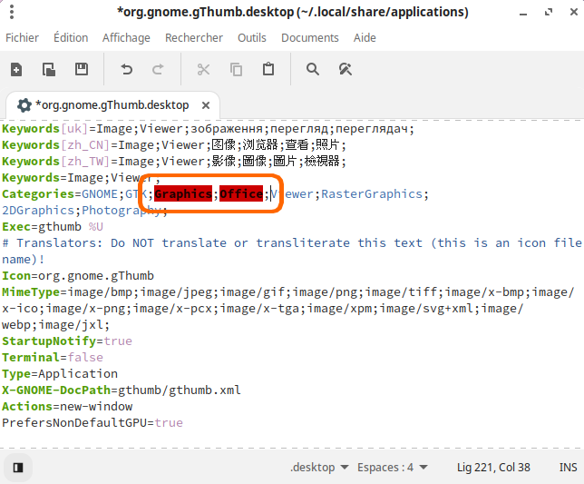

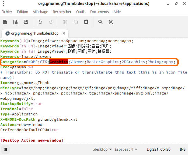

... et chercher dans le fichier le nom anglais de la catégorie principale à laquelle elles appartiennent.
Dans mon exemple, "gThumb", qui se trouve dans la rubrique "Graphisme" du menu, appartient à la catégorie "Graphics" :
Si je cherche le nom de la catégorie d'une application de "Bureautique", je comprends vite qu'il suffit d'ajouter "Office" — sans oublier le point-virgule :

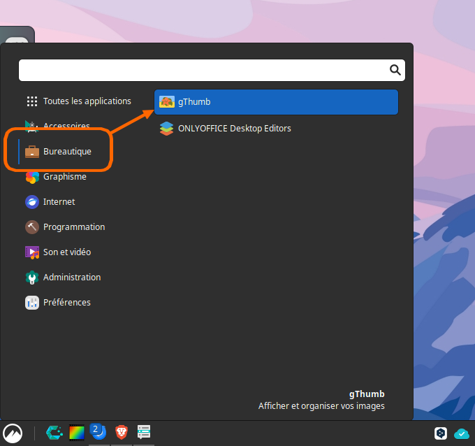

... ni d'enregistrer la modification — pour que gTthumb apparaisse aussi dans la rubrique "Bureautique" du menu :
Je te l'ai dit, c'est du bricolage, mais ça marche et c'est moins austère qu'un pur fichier texte ou des lignes de code à entrer au terminal...
Et je suppose que tu as compris ce qu'il te reste à faire pour obtenir le résultat que tu veux.

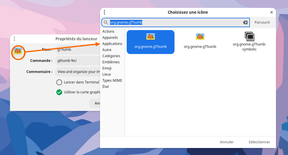

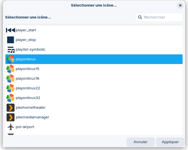

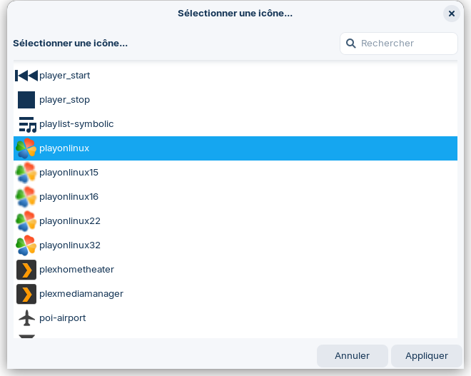

PS' : Pour retrouver l'icône ou en changer, clique sur le bouton "Propriétés" de la fiche du lanceur, puis sur l'icône et lance une recherche par nom ou par catégorie.

Merci pour vos réponses, le truc que je ne comprends pas c'est quand je clique sur l'icone, par exemple là PlayOnLinux :
J'arrive à la racine du /home :
Du coup  je n’ai aucune idée où je pourrai aller chercher l’icône ou même l'équivalent du fichier que tu montres @jlb
Je vois un chemin d'accès : ~/.local/share/application
Sauf que sur Zorin je n'ai pas trouvé comment y accéder, je ne peux pas taper en haut de l'explorateur, juste me servir de la fonction recherche avec la loupe mais si je tape le chemin d'accès je n'ai rien.

Parce qu'en effet, ce n'est pas aussi facile qu'il le dit, les icônes système ne se trouvant pas dans ce répertoire.
Aranud a écrit : jeu. 4 janv. 2024 13:03 [...] le truc que je ne comprends pas c'est quand je clique sur l'icone, par exemple là PlayOnLinux... j'arrive à la racine du /home.
Moi non plus...

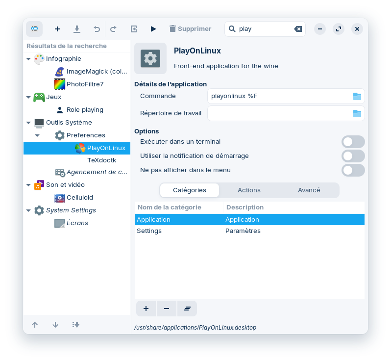

Pour en avoir le cœur net, j'ai installé PlayOnLinux... mais, sur mon système, j'ai accès aux icônes.
Pour bien faire, il faudrait que je passe sur Zorin pour vérifier, mais je veux bien te croire : en effet, sur mon OS, quand je veux modifier la catégorie du lanceur, je ne peux pas enregistrer la modification.
J'en conclus donc que PlayOnLinux est l'exception qui confirme la règle et que son lanceur est le seul à poser problème. 🙄
Quoi qu'il en soit, si tu veux changer PlayOnLinux de rubrique, tu n'as pas besoin de te préoccuper de son icône, elle est inscrite dans le code du lanceur.
On va employer une autre méthode, un peu moins sexy, mais plus efficace, surtout dans le cas présent :
  • Ouvre le terminal (CTRL Alt t) et entre cette ligne pour pouvoir éditer le lanceur de PlayOnLinux avec des droits de super utilisateur, les lanceurs système étant tous rangés dans le répertoire "/usr/share/applications" :
    sudo gedit /usr/share/applications/playonlinux4.desktop

J'ai fini pas faire ce que j'aurais dû faire depuis le début, passer sur Zorin 17...
Shame on me ! 😓
Je constate à ma grande confusion qu'une même application peut fonctionner de façon totalement différente sur deux distributions différentes et que ce qui est possible sur l'une — copies d'écran à l'appui — ne l'est pas sur l'autre. 😶
@Aranud avait raison : depuis "Menu principal" sur Zorin 17, toutes les icônes des lanceurs mènent au répertoire "/home".
Pire encore, sur Zorin 17, modifier le lanceur de PlayOnLinux du répertoire "/usr/share/applications" n'a aucun effet parce qu'il est bizarrement dupliqué dans le répertoire "~/.local/share/applications", du moins sur mon ordi — pourtant, je n'ai rien fait de spécial... 🤔
C'est donc ce dernier qu'il faut modifier — ou supprimer — puisqu'il prend la main sur le lanceur système.
Petit avantage, vu qu'il se trouve dans le répertoire utilisateur, pas besoin de "sudo" pour l'éditer,  soit avec l'explorateur de fichiers à partir du répertoire personnel (~/.local/share/Applications) par un clic droit sur "PlayOnLinux.desktop" puis "Ouvrir avec > Éditeur de texte", soit en ligne de commande :
gedit ~/.local/share/applications/PlayOnLinux.desktop
Et cette fois, remplacer "Wine" par "Office" (par exemple) dans la ligne "Categories" déplace le lanceur de PlayOnLinux de la rubrique "Applications Wine" à la rubrique "Bureau" — mais franchement, il était très bien à sa première place...

Vu que j'utilisais l'environnement de bureau Cinnamon, j'en viens à penser que l'éditeur "Menu principal" a été modifié par les développeurs de Linux Mint (créateurs de Cinnamon) qui l'ont intégré à leur applet "Menu principal".
Le temps de changer de distribution, je le confirme : 🔎
"Alacarte" (alias "Menu Principal", n'est pas installé et son nom n'apparaît nulle part dans le système, sauf dans le jeu d'icônes qui a prévu qu'on puisse l'installer, et... dans le répertoire "~/.local/share/applications" sous la forme du lanceur "alacarte-made-b383bc04-aa13-11ee-b9a5-7429af2fb507.desktop", lequel correspond à celui que j'ai créé pour lancer mon PhotoFiltre 7 Windows et vintage et l'intégrer au menu.
Comment expliquer que "alacarte" ait créé ce lanceur puisqu'il n'est pas installé ?
En vérifiant l'applet "Menu principal", nom de code "cinnamon-menu-editor" ("cme" pour les intimes) et en éditant un de ses fichiers ("MenuEditor.py").
Voici son en-tête :
# -*- coding: utf-8 -*-
#   Alacarte Menu Editor - Simple fd.o Compliant Menu Editor
#   Copyright (C) 2006  Travis Watkins, Heinrich Wendel
#   This library is free software; you can redistribute it and/or
#   modify it under the terms of the GNU Library General Public
#   License as published by the Free Software Foundation; either
#   version 2 of the License, or (at your option) any later version.
CQFD : Il s'agit bien de "alacarte", revu, corrigé et amélioré par les développeurs de Mint. 🙃

Pour en terminer avec ce sujet, si vous restez obstinément réfractaires à la ligne de commande, voici l'éditeur graphique définitif que toute distribution devrait intégrer dans son offre logicielle — et que j'ai souvent mentionné sur le forum.
Désolé, on va tout de même le faire au terminal, c'est plus simple à expliquer. 🤭
  • Lancez le terminal (CTRL Alt t).
  • Entrez cette ligne pour supprimer "Menu principal" et ses fichier de configuration :
    sudo apt purge alacarte
  • Puis celle-ci pour mettre à jour la liste des paquets et installer "Éditeur de menus" alias "menulibre" :
    Vous le retrouverez en tapant "men" dans la boîte de recherche du menu principal ou dans la rubrique "Accessoires".
Important : Désinstallez bien "alacarte" avant d'installer "menulibre" pour ne pas risquer de vous servir alternativement des deux éditeurs. Les deux éditeurs ne fonctionnant pas de la même façon, vous verriez les rubriques de votre menu se dupliquer.
Comme toujours, ça peut se réparer, mais autant éviter quand c'est possible.
Les avantages de "menulibre" vous sauteront immédiatement aux yeux et à la souris :
  • Une boîte de recherche pour retrouver les applications sans avoir à parcourir les rubriques du menu ou déplier les rubriques de l'éditeur pour celles dont l'affichage dans le menu a été désactivé.
  • Toutes les zones sont éditables et fonctionnent :
    • Les titres et commentaires, bien sûr.
    • Un clic sur l'icône du lanceur vous propose un moteur de recherche d'icônes et vous conduit au bon répertoire sans que vous ayez besoin de savoir quel il est ni où il est :
    • Un clic sur le nom d'une catégorie affiche la liste de catégories et de sous-catégories disponibles sans avoir à connaître l'anglais.
    • Vous pouvez aussi ajouter de nouvelles catégories pour affiner le tri :
Bref, un véritable éditeur graphique très bien pensé et réalisé...
J'étais vraiment mal inspiré, l'autre jour : là encore, j'aurais dû commencer par là. 😷
