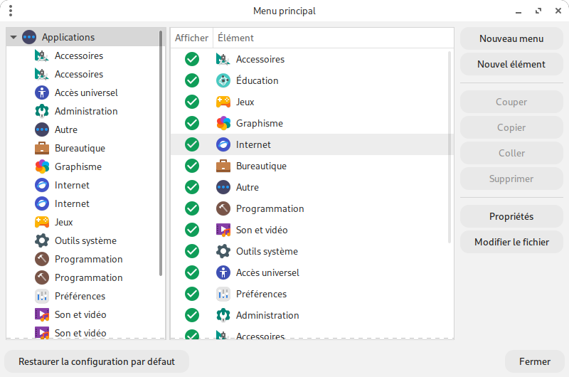

Bonjour.
Suite à une question posée dans ce sujet par @Aranud ainsi que la redécouverte pour ma part d'un logiciel que j'avais un peu oublié (merci @jlb de nous l'avoir remis en mémoire) j'ai donc hier installé le software dont la dernière version date de 2019 (v2.2.1-1) sur launchpad et qui depuis n'est plus maintenue mais dont un développeur à repris à son compte sur github la relève en proposant une toute dernière version estampillée 2.2.3 datée de septembre 2021.
C'est un formidable logiciel qui remplace avantageusement celui nommé Menu  Principal qui lui est basé sur le vieillissant "alacarte"... je ne regrette donc pas mon choix d'autant plus que de mémoire et en le vérifiant dans l'une de mes anciennes distros je l'avais déjà installé là.....à l'époque ma "cherie" se nommait Debbie et tenait la dragée haute à un zorin15 installé et depuis mis aux oubliettes pour ma part (je parle du ZorinOS bien entendu avec tout le bien que j'en pense :D )
A l'ouverture du logiciel je constate d'emblée une fenêtre d'alerte qui m'intrigue et en l'ouvrant je constate que de fausse information y sont données!!!
Heureusement que je n'ai pas supprimé les fichiers concernés car comme je l'ai écrit dans un autre sujet j'ai passé quelques années à me faire mes raccourcis persos dans mes différentes distros et ils me suivent partout. Ils sont important pour moi et donc ne doivent en aucuns cas être perdus du fait d'un software qui ne fait pas tout à fait son job (en ce qui concerne des alertes systèmes).
 [/color]
Comprenez bien qu'un "novice" pourrait se dire .......... bin je vais supprimer les fichiers là où c'est écrit sans se rendre compte qu'ensuite il perdrait une partie de son travail si patiemment construit par ses petites mimines :cry:
Pour illustrer mon propos voici la méthodologie que j'ai appliqué chez moi:
-- Copie des originaux des fichiers concernés dans deux dossiers.
-- Dans l'un des dossiers ensuite j’ai ouvert chacun d'eux avec mon logiciel éditeur de texte geany pour voir le nom du logiciel concerné pour chaque raccourci, copié ce nom puis ai renommé avec le fichier concerné dans le descriptif des alertes  ci dessus en images
Les fichiers renommés par mes soins pour les reconnaître plus facilement que l'obscure nom affublé par alacarte...
Le problème est celui ci:
Pourquoi des alertes de ce genre qui pourraient affoler un novice alors que ce qui est affirmé par Menu Libre est totalement faux puisque non seulement les logiciels concernés sont bien présents dans le menu des applications mais aussi ils fonctionnent parfaitement.
Les images commentées ci dessus parlent d'elle même.
une autre...
bin...
Et vu de mon menu principal ils sont pourtant bien présents, visibles et fonctionnels mes softwares adorés et qui me suivent partout..
Heu que faut il faire dans ce cas là?
Quelle serait la marche à suivre pour que ce genre de désagréments ne puisse se produire.
Y a t'il un fichier à modifier pour réparer ce genre de chose?
Help à qui peut me répondre (et surtout cette aide servira je pense les "novices" que j'essaie chaque fois d'imiter, en me mettant à leur place, lors de tout mes tests quels qu'ils soient pour que cela ne leur arrive pas)

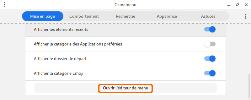

Un problème épineux ? Les raffinements de Cinnamon te rendent bien délicat, @roger... 😅
Et comment on fait, avec les autres environnements de bureau ? — On lance "Menu principal" ou "Éditeur de menu" en tant qu'application parce qu'il n'y a pas d'autre façon de faire et c'est encore plus simple.
Rappelle-toi ton premier contact avec Cinnamon, sa logique est assez perturbante pour un néophyte.
Après, si tu veux t'amuser, lance le terminal et tape :
cinnamon-menu-editor
C'est sans risque tant que tu n'enregistres rien.
Tu vois pourquoi il ne faut plus t'en servir pour modifier un lanceur ?
Mais si tu as peur que tes habitudes ne te fassent faire des bêtises :
  • Édite le fichier "~/.config/cinnamon/applets/Cinnamenu@json/33.json" — ou "~/.config/cinnamon/spices/Cinnamenu@json/33.json" ?
  • Recherche "launchEditor" (l. 301) et remplace-le par ce que tu veux, " ", par exemple.
Le lien est désactivé, il n'y aura plus aucun risque.
Oui, je sais, ce n'est qu'un contournement... 😶

Mais au lieu de désactiver le lien, pourquoi ne pas "coder" à leur place ?
Entre cette ligne dans le terminal (CTRL Alt t) en modifiant le nom de l'éditeur si tu n'as pas "xed" sur LMDE :
sudo xed /usr/bin/cinnamon-menu-editor
Remplace le contenu du fichier —  après en avoir fait une copie, bien entendu — par ces deux lignes :
#!/bin/bash
menulibre
Mais surtout, reviens nous dire ! 😉

jlb a écrit : ↑dim. 7 janv. 2024 16:04 "~/.config/cinnamon/spices/Cinnamenu@json/33.json"
Premère remontée:
Je trouve un fichier .json (le chiffre devant pouvant différer suivant où est installé ce fichier) dans le dossier sur mon Home ici:
==> /home/roger/.cinnamon/configs/Cinnamenu@json/24.json
Dedans avec la recherche du terme "launchEditor" on le retrouve à la ligne 314 et cela concerne bien le bouton pour l'éditeur de menu.
    "menu-editor-button": {
        "type": "button",
        "description": "Open the menu editor",
        "callback": "launchEditor"
Je fais la modif et reviens ensuite dire...et ensuite si je ne vois plus le bouton dans les paramètres il ne restera plus qu'à aller modifier le dernier fichier dans la racine de mon OS (son chemin est bien indiqué dans ta ligne de commande avec xed)
Logiciel Menu Libre (éditeur de menu) questions concernant certaines fonctions
jlb a écrit : ↑dim. 7 janv. 2024 19:37 C'est bien la peine que je t'explique tout avec les lignes à entrer si tu penses qu'il faut chercher ailleurs. 😶
:D tke je suis à la lettre tes chemins...le test que je viens de faire (déjà il donne le chemin vers le cache où son stockées les infos des paramètres persos de l'utilisateur) n'avait juste pour but que de modifier le titre "visuel" du bouton et voir que c'était bien lui qui sera concerné par la dernière manip.
Chercher ailleurs est aussi utile pour "localiser visuellement" l'endroit voulu..
changer:
par
       "description": "Open ###",
 Affiche alors sur ce joli bouton visuellement ceci: Ouvrir ### (exactement comme quand je fais les tests en Live pour certaines modifs sur le forum)

Oui, j'ai essayé avec ton applet de menu et avec l'applet d'origine.
Peu importe la distribution (Manjaro en l'occurrence), il s'agit de Cinnamon.
Après reconstitution du fonctionnement, j'ai remplacé la vingtaine de lignes du script Python du fichier par deux lignes de Bash — le minimum pour que ce soit un script.

Si j'ai décidé de faire de Menu Libre mon éditeur de menu c'est bien pour une seule raison:
- Il permet d'attribuer par exemple pour une application sans catégorie de lui en appliquer une.
Un exemple tout bête, mon éditeur de texte Geany.
A son installation il ne possède pas de catégorie de base où il doit être rangé dans le menu, donc d'office il est installé dans la catégorie "Bureautique"
Je veux donc lui "offrir" une catégorie pour son classement et donc une fois valider mon choix ça marche comme il faut à un détail prêt :cry:
je me retrouve dans mon beau menu avec un doublon de la catégorie "Bureautique"
- celle de base où sont installées toutes les applis (donc Geany y est bien présent) qui servent au traitement de texte et touti
- une autre catégorie comportant elle aussi le nom "Bureautique" avec uniquement dedans Geany que je viens de modifier avec MenuLibre.
