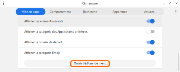

Après, si tu veux t'amuser, lance le terminal et tape :
cinnamon-menu-editor
C'est sans risque tant que tu n'enregistres rien.
Tu vois pourquoi il ne faut plus t'en servir pour modifier un lanceur ?
Mais si tu as peur que tes habitudes ne te fassent faire des bêtises :
  • Édite le fichier "~/.config/cinnamon/applets/Cinnamenu@json/33.json" — ou "~/.config/cinnamon/spices/Cinnamenu@json/33.json" ?
  • Recherche "launchEditor" (l. 301) et remplace-le par ce que tu veux, " ", par exemple.
Le lien est désactivé, il n'y aura plus aucun risque.
Oui, je sais, ce n'est qu'un contournement... 😶

-- première remontée: pour l'invite de commande c'est la même chose que lorsque tu veux lancer une application. Et donc je la savais sans risque une fois l’appli ouverte et n'y effectuant aucune modification dedans.
-- la seconde partie quand à elle, le chemin vers le fichier à modifier (le second en fait ") ce ne doit pas être là que je vais trouver les lignes à modifier. je vais donc le rechercher dans un autre dossier.
jlb a écrit : dim. 7 janv. 2024 16:04
Voir la capture d'écran ci dessous
Une fois ceci fait je modifierai le fichier comme préconisé.

jlb a écrit : dim. 7 janv. 2024 16:04 "~/.config/cinnamon/spices/Cinnamenu@json/33.json"
Premère remontée:
Je trouve un fichier .json (le chiffre devant pouvant différer suivant où est installé ce fichier) dans le dossier sur mon Home ici:
==> /home/roger/.cinnamon/configs/Cinnamenu@json/24.json
Dedans avec la recherche du terme "launchEditor" on le retrouve à la ligne 314 et cela concerne bien le bouton pour l'éditeur de menu.
    "menu-editor-button": {
        "type": "button",
        "description": "Open the menu editor",
        "callback": "launchEditor"
Je fais la modif et reviens ensuite dire...et ensuite si je ne vois plus le bouton dans les paramètres il ne restera plus qu'à aller modifier le dernier fichier dans la racine de mon OS (son chemin est bien indiqué dans ta ligne de commande avec xed)

jlb a écrit : dim. 7 janv. 2024 19:37 C'est bien la peine que je t'explique tout avec les lignes à entrer si tu penses qu'il faut chercher ailleurs. 😶
:D tke je suis à la lettre tes chemins...le test que je viens de faire (déjà il donne le chemin vers le cache où son stockées les infos des paramètres persos de l'utilisateur) n'avait juste pour but que de modifier le titre "visuel" du bouton et voir que c'était bien lui qui sera concerné par la dernière manip.
Chercher ailleurs est aussi utile pour "localiser visuellement" l'endroit voulu..
changer:
par
       "description": "Open ###",
 Affiche alors sur ce joli bouton visuellement ceci: Ouvrir ### (exactement comme quand je fais les tests en Live pour certaines modifs sur le forum)
Je vais de ce pas passer à cette étape:

Ça marche à merveille ton codage l'éditeur de base est bien remplacé par menu libre dans la configuration de mon applet.
A remercié : 1319 fois
Logiciel Menu Libre (éditeur de menu) questions concernant certaines fonctions
Bien entendu j'ai modifié la coche "Résolu" directement vers l'astuce que tu as donné pour qu'elle soit de suite exploitée par tout ceux qui liront ce post;
A tout seigneur tout honneur, ce serait bien que tu en fasses un tuto de toutes tes connaissances sur le software Menu Libre pour le placer ailleurs afin que cela soit plus visible de tout ceux qui souhaiteraient l'utiliser (ou s'en servent déjà chez eux).
petit bonus de ma part, un fichier image animé qui montre que ça fonctionne vraiment l'astuce de jlb si on la suit à la lettre.
