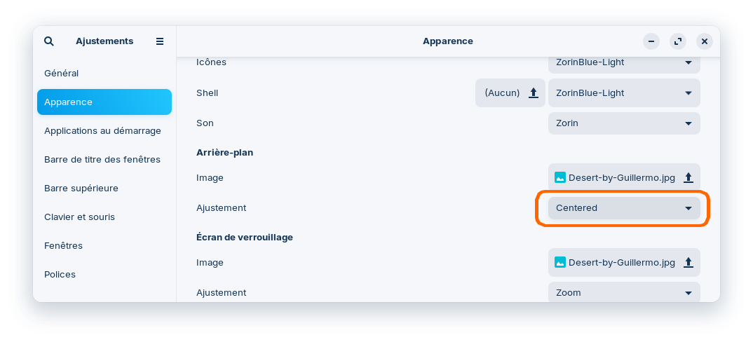

Tu tombes bien, mention]peyo[/mention], j'en ai une.
Ouvre le terminal (CTRL Alt t) et entre cette ligne :
Comme son nom l'indique, il s'agit d'un module complémentaire de Gnome qui permet quelques ajustements impossibles à faire depuis "Paramètres".
"Ajustements" est d'ailleurs son nom français : tu le retrouveras en tapant "aj" dans la boîte de recherche du menu principal.
Lance-le et va dans "Apparence > Arrière-plan" puis choisis "Centered" — ou une autre des dispositions qui te sont proposées :
Même largement relooké, Zorin Core reste un environnement Gnome.

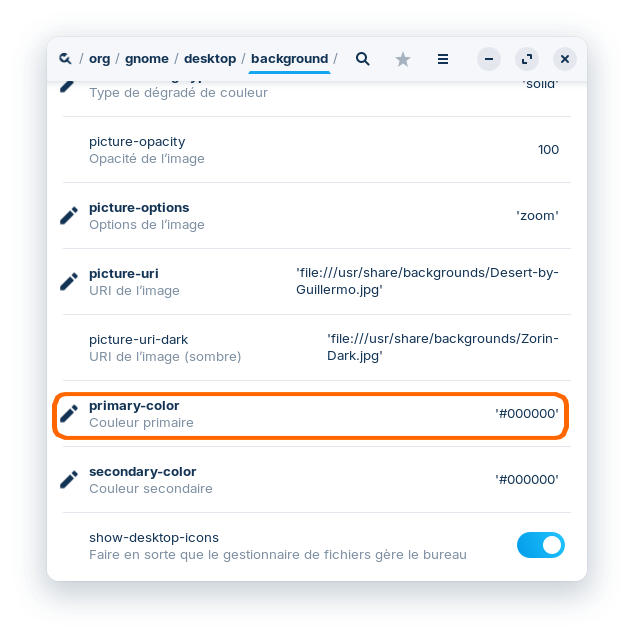

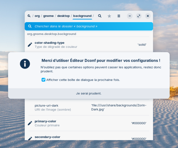

Rouvre le terminal et entre cette ligne :
Tape "dc" pour le retrouver et le lancer.
Une mise en garde accueille l'utilisateur intrépide : avec cet éditeur, on touche — mutatis mutandis — à l'équivalent du registre de Windows, sauf que c'est moins opaque et moins dangereux justement parce qu'on comprend ce qu'on fait :
Tu devrais trouver ton bonheur dans "/org/gnome/desktop/background" :
La couleur primaire de l'arrière-fond est en effet par défaut le noir (#000000 en hexadécimal). Un site comme celui-ci te permettra de trouver rapidement le code de la nuance qui t'intéresse.
Enjoy !
Et n'hésite pas à nous envoyer une copie d'écran de ton bureau, pour que nous puissions admirer le résultat !
Ah là là ! Bien sûr que oui.
sudo apt install dconf-editor
Enjoy !

Rien ne presse, @peyo...

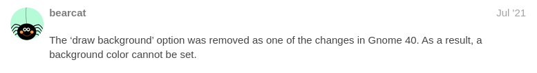

Comme je ne m'appartiens pas tout à fait moi non plus, je pensais bien que le réglage de la couleur de fond du bureau se trouvait à cet endroit, mais je n'avais pas eu le temps d'essayer.
Je l'ai fait depuis. Las, ça ne fonctionne que sans image (disposition sur "none") : on peut même faire des dégradés en jouant sur les couleurs primaire et secondaire et sur le type de dégradé.
J'ai essayé une autre façon de faire, mais sans plus de résultat.
En fait, je viens de découvrir que ce n'est plus possible depuis la version 40 de Gnome :
Mais tu peux confectionner une image de 4096 x 2560 px avec la couleur de fond que tu désires sur laquelle tu centreras l'image que tu voulais.
C'est du bricolage, mais je n'ai rien de mieux à te proposer.

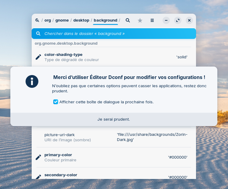

Rebonjour jlb
Je voudrais t'envoyer "ma réalisation bricolée" mais je ne vois pas comment insérer une image dans le message du forum
Je suis vraiment un gros nul

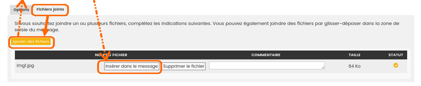

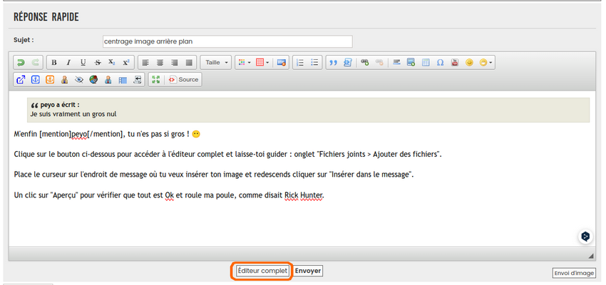

Clique sur le bouton ci-dessous pour accéder à l'éditeur complet :
Puis laisse-toi guider : onglet "Fichiers joints > Ajouter des fichiers" :
Place le curseur sur l'endroit de message où tu veux insérer ton image et redescends cliquer sur "Insérer dans le message".
Un détour par "Aperçu" pour vérifier que tout est Ok et "Roule ma poule", comme disait Rick Hunter.

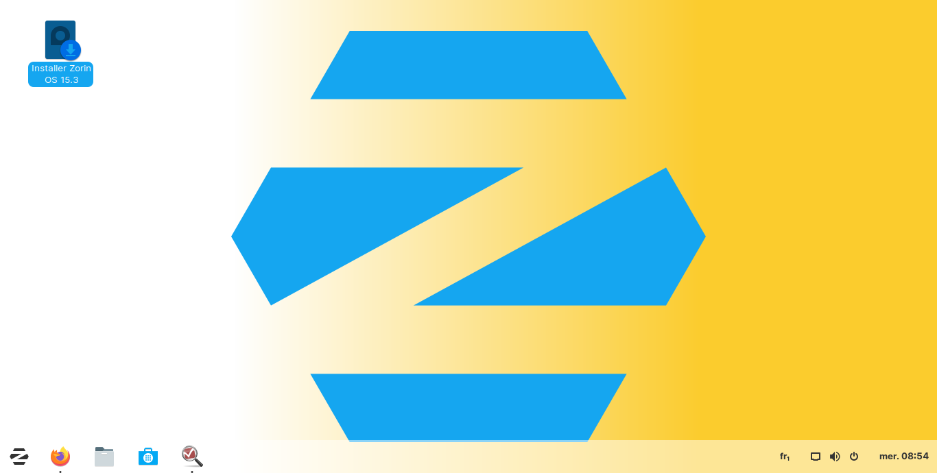

Ah c'est vrai ! A bien y réfléchir je suis moyennement gros
Voici donc la copie d'écran
