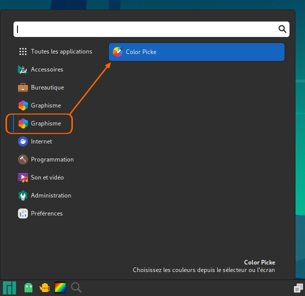

Ce ne sera pas un tuto, juste la preuve que ça marche — fait sur Cinnamon 6.0.2 :
  • Etat initial du menu principal :
  • Je fais une petite modification dans une entrée :
  • Résultat, le menu graphisme est dupliqué :
  • J'explique à partir du terminal, c'est plus rapide :
    Le contenu du répertoire "~/.config/menus":
    ls ~/.config/menus
    applications-merged  cinnamon-applications.menu  cinnamon-applications-merged
    Je me déplace dans le répertoire et je supprime tout ce qui comporte le suffixe "merged" :
    cd ~/.config/menus
    rm -r *merged
    Le contenu du répertoire après suppression :
    ls ~/.config/menus
  • Le menu après l'opération :
Faut-il préciser que tout ceci se fait sans élévation des droits (sans "sudo") puisque ces fichiers se trouvent dans le répertoire personnel.
Si le menu ne revient pas bien parce qu'il arrive que Cinnamon y perde un peu sa tête lui aussi, désactiver l'applet et le rétablir  — on ne peut pas le désinstaller vu qu'il fait partie du système — ou un "Alt F2 r" pour relancer Cinnamon remettent les choses en ordre.
Ton seul problème, Roger, c'est que ton installation a plus de vécu que la mienne, et que tes personnalisations successives compliquent sans doute les choses.
Tes propos sont tout de même assez excessifs, le danger de "tout faire sauter" est inexistant.
De plus, éditer des fichiers est toujours instructif : il y a quelques années, les problèmes étaient plus variés. C'est en éditant des fichiers que j'avais fini par trouver qu'il fallait supprimer les entrées fautives qui s'étaient greffées à l'arborescence du menu (l'équivalent du fichier "cinnamon-applications-menus" sur Xfce).

Pour les utilisateurs de l'environnement de bureau Cinnamon
Faute de pouvoir désinstaller la version modifiée de "alacarte / Menu Principal" vu qu'elle est intégrée à l'environnement de bureau, le problème de duplication des entrées de menu se reproduira à chaque modification avec "menulibre / Éditeur de menus".
C'est casse-pied, mais je vous propose un moyen rapide de corriger tout ça :
  • Lancez le terminal (CTRL Alt t) et entrez cette ligne en remplaçant "xed" par le nom de l'éditeur de fichiers que vous utilisez :
     xed .bashrc
  • Collez cette ligne à la fin et enregistrez :
    alias ml='rm -r ~/.config/menus/*merged' # Supprime les entrées dupliquées par "menulibre"
Lorsque vous constaterez qu'une entrée a été dupliquée, tapez "ml" (comme "MenuLibre") dans le terminal et le menu sera réparé.
