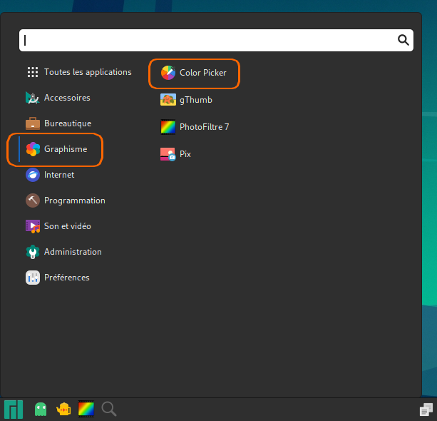

Ce ne sera pas un tuto, juste la preuve que ça marche — fait sur Cinnamon 6.0.2 :
  • Etat initial du menu principal :

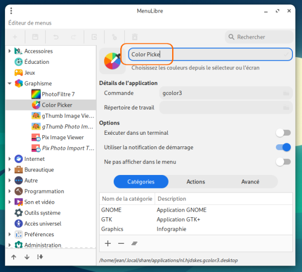

  • Je fais une petite modification dans une entrée :

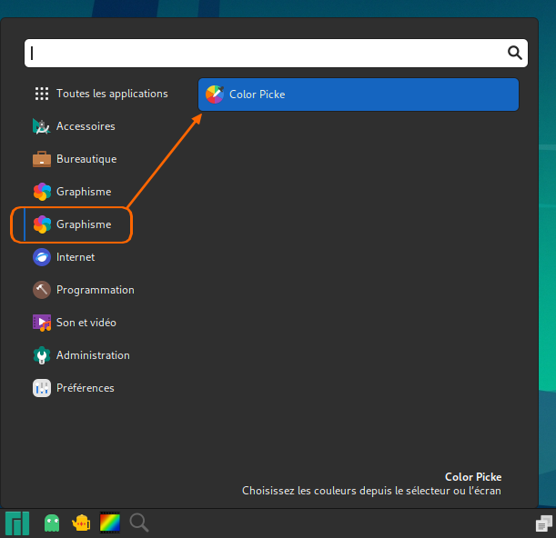

  • Résultat, le menu graphisme est dupliqué :

  • Le menu après l'opération :
