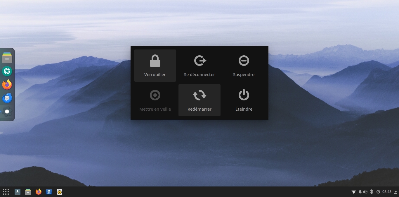

Mes récriminations réitérées — et, j'ose espérer, celles d'autres utilisateurs de Solus Budgie — ont-elles été entendues ?
En tout cas, la version 10.8 de Budgie desktop, comprise dans la mise à jour d'hier, corrige tous les problèmes de traduction qui faisaient désordre : catégories du menu, notices des paramètres du bureau, boîte de déconnexion.
