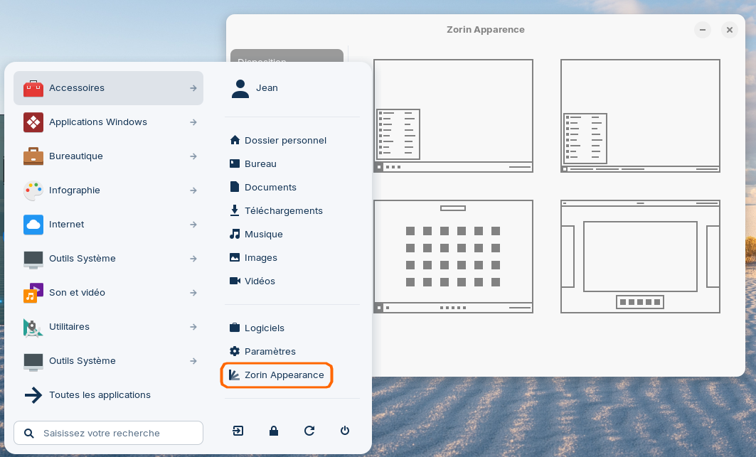

Sans que je ne puisse en identifier l'origine (une mise à jour ?), mon thème classique de bureau est passé en mode "gnome / ubuntu like". Et depuis, il m'est impossible d'en sélectionner un autre 😢
Je n'arrive même plus à utiliser l'astuce "ALT+F2" + r pour redémarrer le serveur X ...
Je suis sur une Zorin 16.3
Autres victimes de cette bizarrerie here ?

Il faut donc comprendre que Zorin Appearance ne fonctionne plus ?

OUI, exactement ZORIN APPEARANCE ne me permet plus de sélectionner un thème ou un autre. Et pourtant, lorsque j'en sélectionne un et que je redémarre complètement le poste, ZORIN APPEARANCE conserve bien le précédent paramétrage mais sans effet ... je reste toujours et encore bloqué sur le thème Gnome (semble-t-il).
Mes pistes techniques sur à ce jour nulle ...

Merci d'avoir confirmé ce que je pensais, @oluthier.
Je précise que ce que je vais te proposer est sans risque.
Commence par essayer de réinstaller "zorin-appearance" en copiant-collant cette ligne dans le terminal (CTRL Alt t) :
sudo apt update && sudo apt reinstall zorin-appearance
... ou carrément de le désinstaller en supprimant ses fichiers de configuration et de l'installer à nouveau dans la foulée :
sudo apt purge zorin-appearance && sudo apt update && sudo apt install zorin-appearance
Ensuite, si ça n'a pas marché, fais la même chose avec ces deux paquets plus étroitement en relation avec la gestion des dispositions du bureau :
sudo apt purge zorin-appearance-layouts-shell-core zorin-appearance-layouts-support  && sudo apt install zorin-appearance-layouts-shell-core zorin-appearance-layouts-support
Reviens nous dire : si ça n'a toujours aucun effet, je te suggérerai autre chose.

  • Il paraît que ce pourrait être un problème de Python.
    Là encore, ça ne coûte rien d'essayer :
    sudo apt update && sudo apt install python3-pip
    /usr/bin/python3 -m pip install --upgrade pip
    pip3 install setuptools --upgrade

jlb a écrit : lun. 5 févr. 2024 16:03 Et est-ce que "Alt F2" + "r" fonctionne en Xorg ?
Sinon, mes dernières propositions — les plus récentes, comme sans doute les ultimes :
  • Il me semble que "zorin-auto-theme" manquait à l'appel, la dernière fois.
    Pourquoi ne pas essayer, même si je n'y crois pas vraiment ?
    sudo apt purge zorin-appearance zorin-appearance-layouts-shell-core zorin-appearance-layouts-support zorin-auto-theme
    sudo apt update && sudo apt install zorin-appearance zorin-appearance-layouts-shell-core zorin-appearance-layouts-support zorin-auto-theme
  • nop le "Alt F2" + "r" ne fonctionne ne dans l'un, ni dans l'autre :-(
  • purge et reinstall "zorin-auto-theme" ... en vain
  • idem pour python
Encore une fois, cela n'empèche pas de bosser mais c'est un handicap pour nos utilisateurs, notamment ceux qui - psychologiquement - peinent à accorder la même valeur au système Linux qu'aux autres systèmes privateurs ... Ceci étant, pour ces derniers identifiés, nous refaisons leur machine complètement (depuis peu avec la V17) et le phénomène disparait.
Une dernière chose m'est venue à l'esprit, nos postes s'authentifient - par le biais d'un script (me demandez pas les détails) - sur un vieux OpenLdap. Et du coup, le home système de l'utilisateur n'est pas "/home/johndo" mais est sous la forme "/home/users/johndo". Et j'ai remarqué que le "pip3 install setuptools --upgrade" n'a pas apprécié ...
Pour terminer, j'aurais aimé pouvoir contribuer à trouver la cause et sa solution, non seulement pour nous  mais aussi pour contribuer à la communauté. Mais en l'état, nous auront plus vite faite de réinstaller les machiens des utilisateurs impactés, dont la mienne (sauf que j'en trouve pas le temps /-)) ..).
Encore merci pour le coup de main, et dans l'espoir de pouvoir rendre la pareil,
Très bonne journée à tous,

Merci pour tes retours, @oluthier !
Désolé que ça n'ait pas marché.
oluthier a écrit : mer. 7 févr. 2024 09:28 [...] en l'état, nous auront plus vite faite de réinstaller les machiens des utilisateurs impactés, dont la mienne (sauf que j'en trouve pas le temps /-)
Tu te doutes bien que c'était ce que j'allais te proposer...
L'avantage de Linux, c'est que ce n'est jamais très long — (beaucoup) moins long que Windows, en tout cas.
On peut aussi faire assez facilement un "non-script" de désinstallation / installation de logiciels — une ou deux simples lignes de commande. 🤭
Ou alors utiliser un script de post-installation comme celui-ci : tu composes tes listes d'application personnalisées, et roule ma poule en mode semi-graphique !
N'hésite pas à revenir sur le forum — pour en faire un article de présentation, par exemple !
