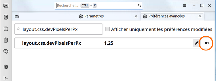

Il est toujours possible de réinitialiser la valeur :
